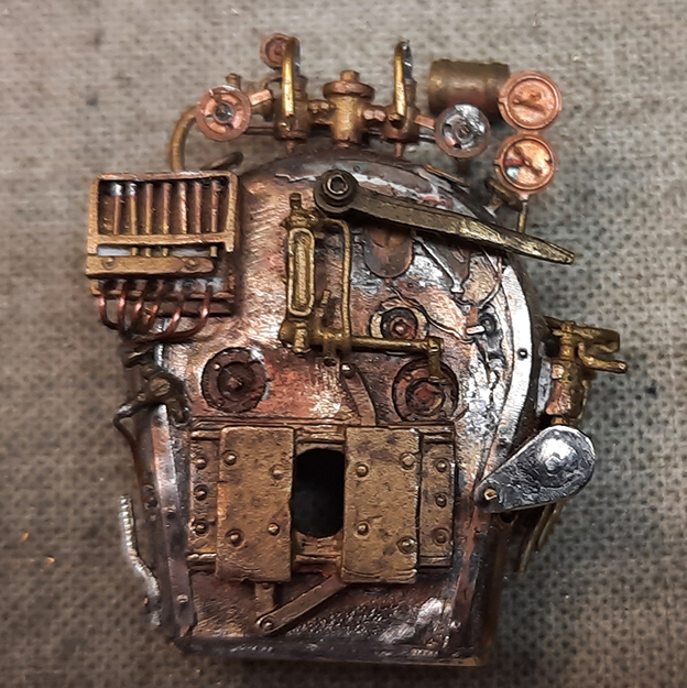

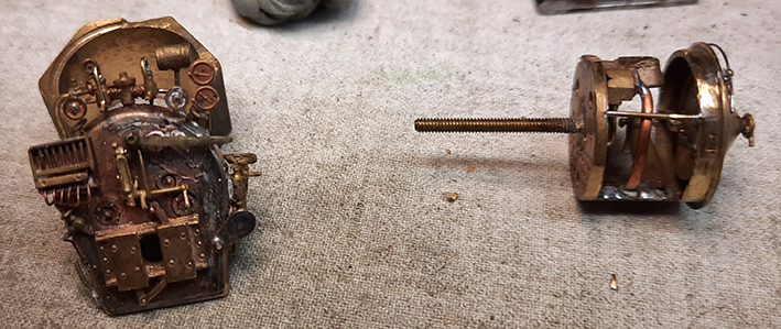

E' imperativo, prima di iniziare la costruzione di un modello, accertarsi di avere a disposizione tutte le micro fusioni necessarie, altrimenti si rischia di dover accantonare a lungo il lavoro in attesa di procurarsi tutto quanto.
8.jpg [ 259.96 KiB | Osservato 4680 volte ]
9.jpg [ 284.48 KiB | Osservato 4680 volte ]
11.jpg [ 264.17 KiB | Osservato 4680 volte ]
 Oggetto del messaggio: Re: La Gr 640 che avrebbe potuto fare MicroMetakit...
MessaggioInviato: sabato 19 marzo 2022, 15:45
Messaggi: 2030
ma la stai smontando e sverniciando pezzo pezzo per farci vedere tutte le caratteristiche?
O ti è scivolata giù dal tavolo?
MessaggioInviato: sabato 19 marzo 2022, 18:20
Messaggi: 2137
Località: piemonte
La prima che hai detto, ma non dire nulla a Enrico...
