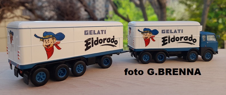

Cominciamo con un FIAT 690 cassone fisso, con rimorchio. E' il noto modello Brekina a cui, per variare un po' il tema, ho sostituito il telaio del rimorchio autocostruendone uno a tre assi.

Continuiamo sempre sul tema di modifiche ai noti modelli Brekina, con alcune variazioni sul tema dei furgonati.
Nell'ordine abbiamo:
FIAT 690 furgonato BORGHI, FIAT 690 frigorifero INVERNIZZI, FIAT 690 frigorifero CAMPARI e FIAT 690 frigorifero ELDORADO.
Il Campari ha la particolarità del rimorchio con telaio modificato per realizzare il tipo a "volta corretta", prodotto dalla Bartoletti di Forlì. Invece il Borghi ha la particolarità delle ruote del carrello posteriore di foggia tipica dell'allestitore Perlini.
FIAT 690 FRIGORIFERO INVERNIZZI.jpg [ 114.32 KiB | Osservato 4538 volte ]
FIAT 690 FRIGORIFERO ELDORADO.jpg [ 117.23 KiB | Osservato 4538 volte ]
