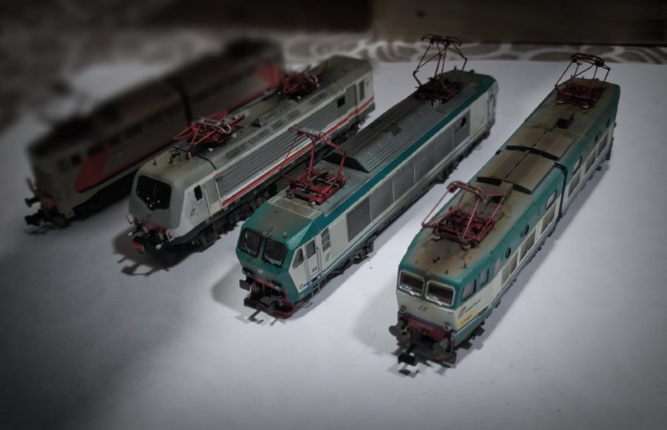

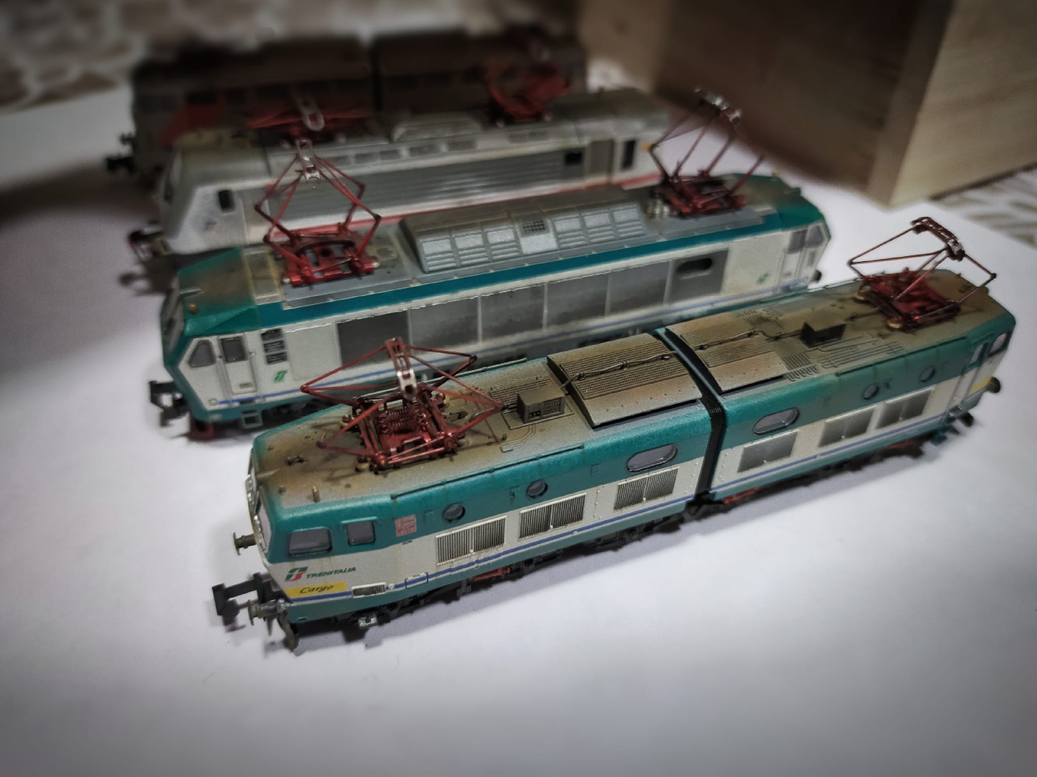

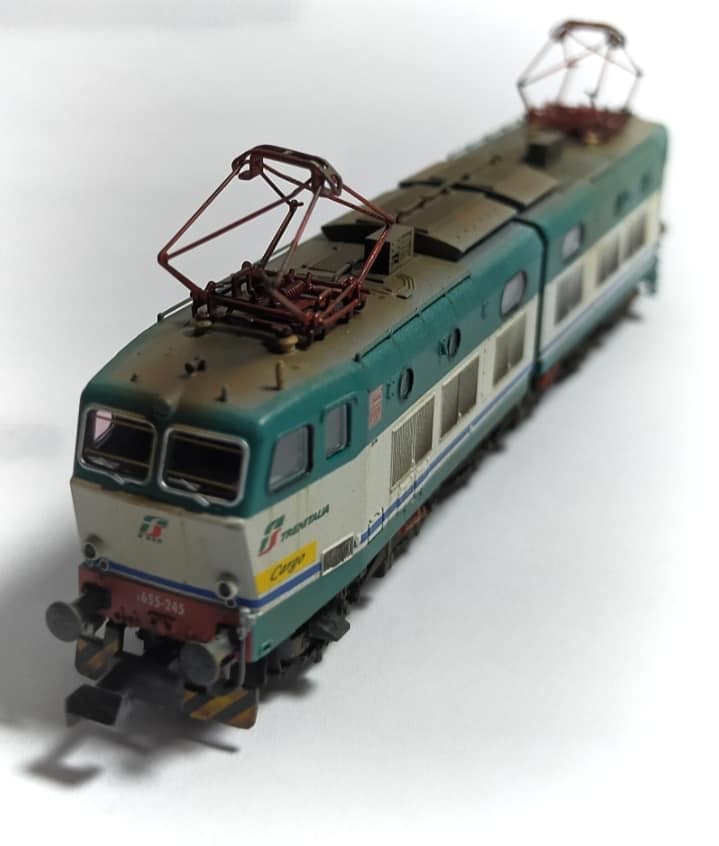

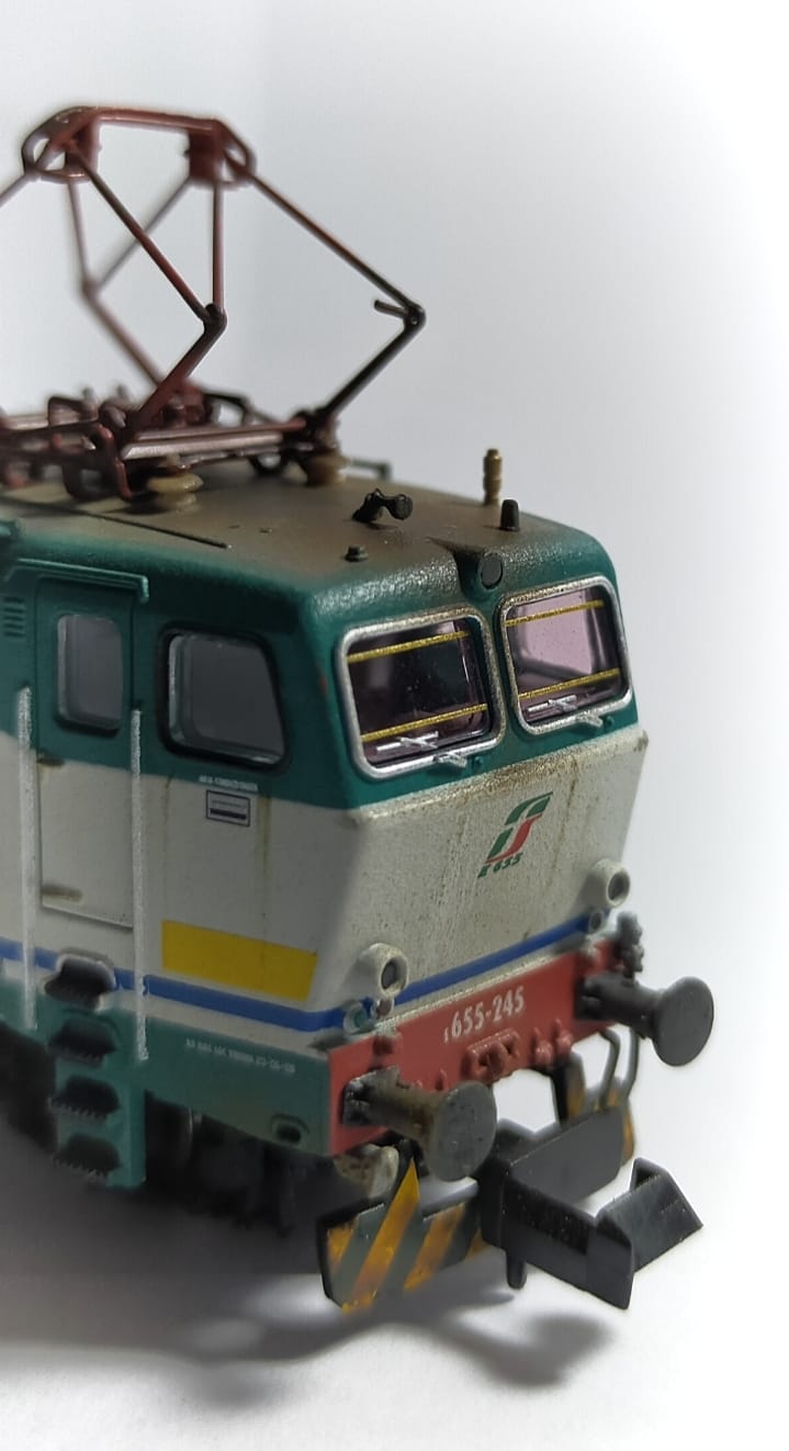

ar7.jpg [ 64.78 KiB | Osservato 3536 volte ]
ar8.jpg [ 87.39 KiB | Osservato 3536 volte ]
ar9.jpg [ 31.25 KiB | Osservato 3536 volte ]
ar10.jpg [ 71.72 KiB | Osservato 3536 volte ]
ar11.jpg [ 22.25 KiB | Osservato 3536 volte ]
ar12.jpg [ 24.66 KiB | Osservato 3536 volte ]
ar13.jpg [ 22.22 KiB | Osservato 3536 volte ]
ar14.jpg [ 57.6 KiB | Osservato 3536 volte ]
ar15.jpg [ 23.28 KiB | Osservato 3536 volte ]
ar16.jpg [ 23.11 KiB | Osservato 3536 volte ]
ar17.jpg [ 31.53 KiB | Osservato 3536 volte ]
ar18.jpg [ 58.2 KiB | Osservato 3536 volte ]
ar19.jpg [ 45.54 KiB | Osservato 3536 volte ]
ar20.jpg [ 16.41 KiB | Osservato 3536 volte ]
ar21.jpg [ 35.64 KiB | Osservato 3536 volte ]

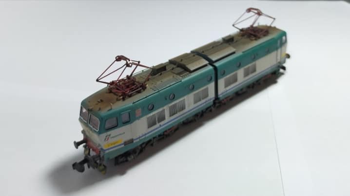

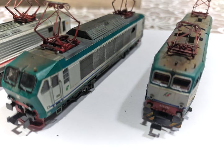

ar1.jpg [ 72.1 KiB | Osservato 3535 volte ]
ar2.jpg [ 25.38 KiB | Osservato 3535 volte ]
ar3.jpg [ 16.73 KiB | Osservato 3535 volte ]
ar4.jpg [ 59.21 KiB | Osservato 3535 volte ]
ar5.jpg [ 72.46 KiB | Osservato 3535 volte ]
ar6.jpg [ 42.37 KiB | Osservato 3535 volte ]

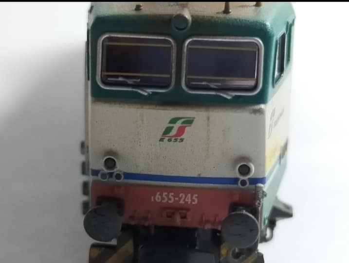

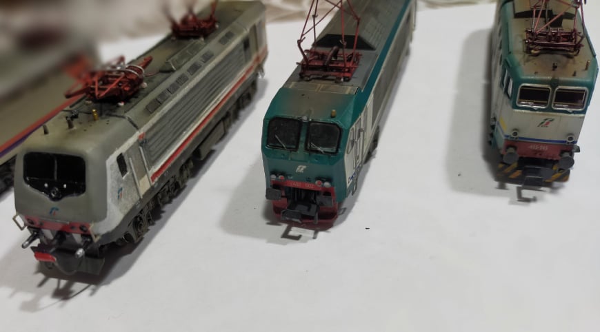

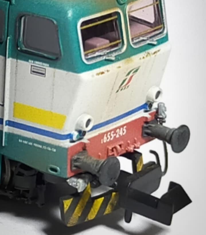

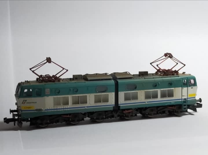

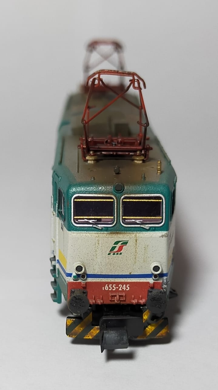

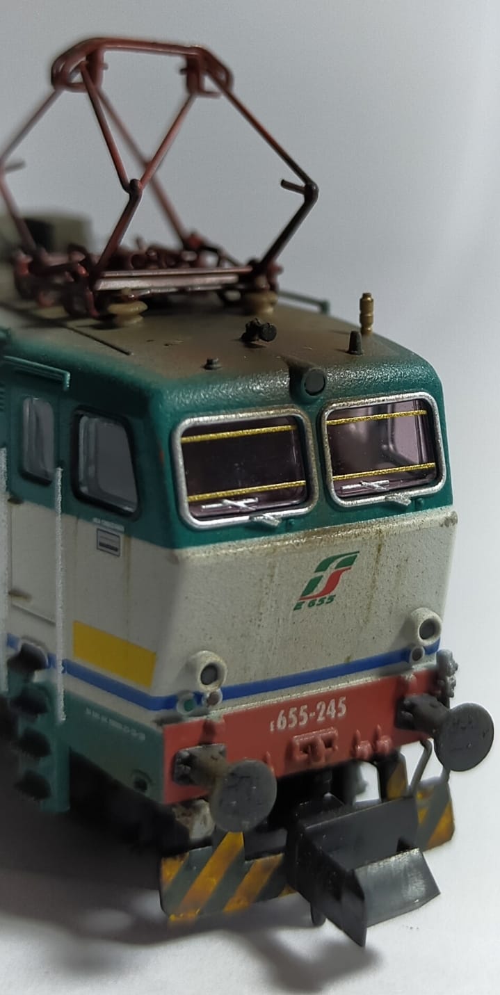

Qualche cenno sulla tecnica usata.
1)Desaturazione colore mediante velatura di bianco data ad aerografo.Questa operazione, non facilissima da fare, la consiglio solo a chi ha una buona dimestichezza con l'uso dell'aerografo, altrimenti è facilissimo fare un papocchio e rovinare il modello.
2)Con i pantografi precedentemente smontati li ho sporcati con nero miscelato a ocra in tutte le giunzioni/snodi, base compresa.
3)Sporcatura imperiale con prima passata di tonalità molto simile all'isabella FS.Successivamente altre passate di nero miscelato a ocra e in alcuni punti leggere passate di color ruggine.
4)Mascheratura di tutte le griglie in modo minuzioso e con l'aerografo, osservando attentamente modelli veri ho riprodotto l'andamento dello sporco che non è uniforme.Quindi aerografo, mano ferma e giusta regolazione dell'erogazione del colore.
5)Le colature fatte con la punta di uno stuzzicadente leggermente intinto di vernice e accostato a un righello per creare le colate perfettamente verticali come osserviamo al vero.Questa sembra un'operazione difficile da fare ma non lo è assolutamente.
6)Altri piccoli tocchi a pennello qua e là osservando foto vere.
7)Simulazione del grasso sui respingenti con vernice smalto picchiettata in fase di asciugatura.
8 )Macchie di grasso sull'imperiale con smalti e acrilici.
9)Carrelli sporcati e impolverati colore "terra d'ombra bruciata" e nero miscelato a ocra.
