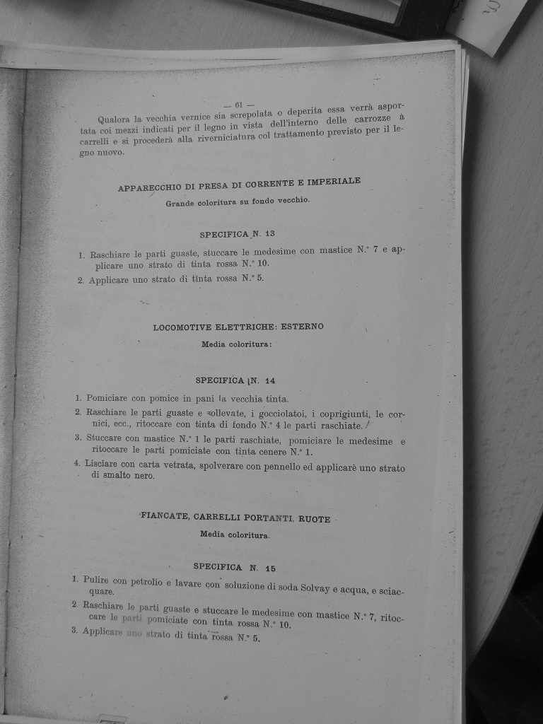

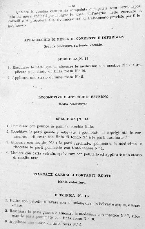

Da Istruzione Tecnica del 1925 'Verniciatura e Coloritura del Materiale Rotabile', Parte II - Locomotive a Vapore ed Elettriche, Specifica N.13 (grazie a Pietro Merlo)

Buongiorno.
Ho ravanato tra le mie scartoffie e ho trovato lo stesso documento citato da Giovanni Leone. Non l'avevo mai letto perché per me fuori epoca.
In fondo al documento c'è anche la descrizione della tinta rossa n°5: è rosso vagone.
Tra l'altro, viene usato lo stesso tipo di rosso per imperiale, pantografo, telaio e ruote...
Beh, che dire, sono rimasto sorpreso.
Devo riconsiderare la mia interpretazione delle foto in bianco e nero.
Grazie e buona domenica

Grazie per la condivisione del documento.
Fino a quando questa istruzione è rimasta valida?
Dovevano avere il tetto verniciato in rosso anche le prime E.626 in livrea nera?
Mario
PS: versione ritagliata e schiarita della pagina.

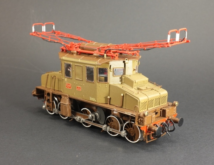

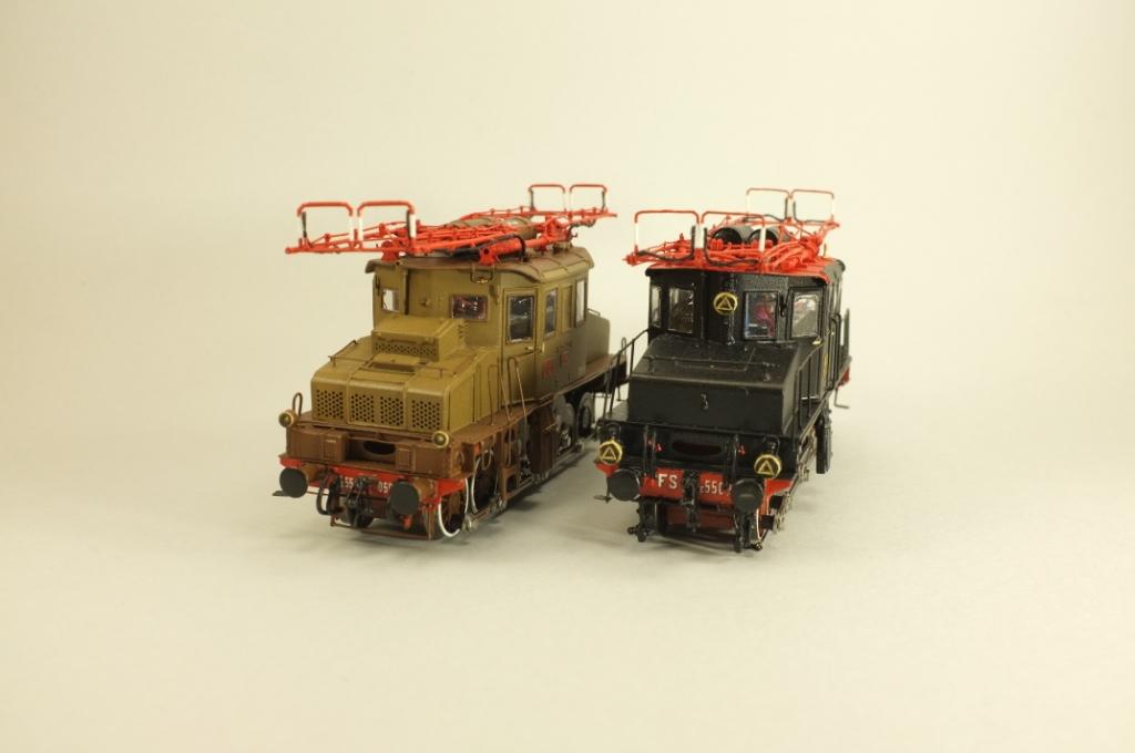

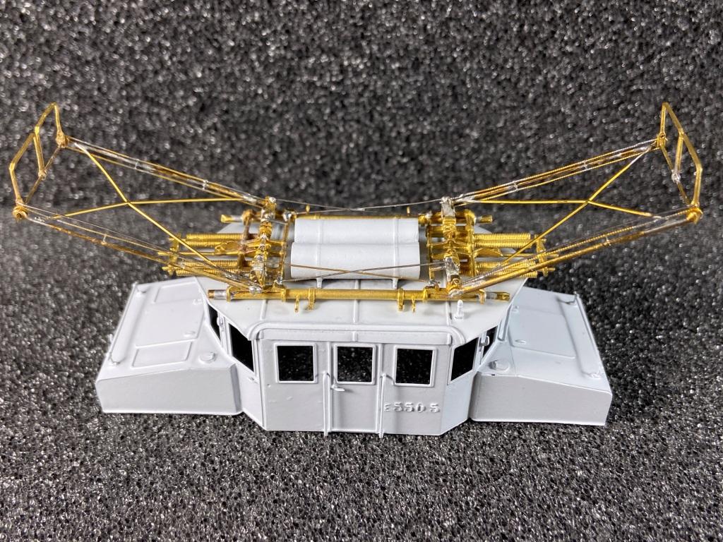

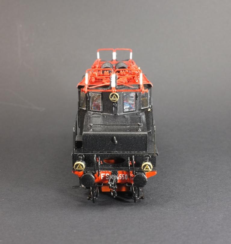

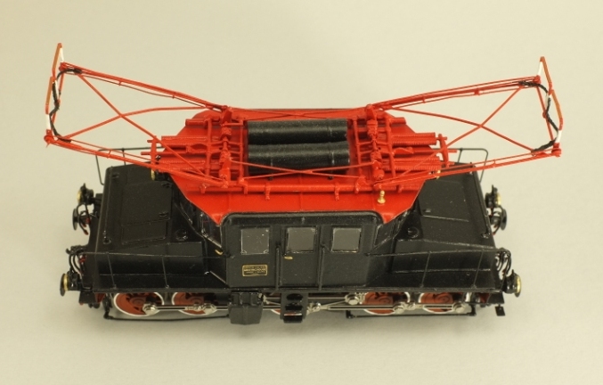

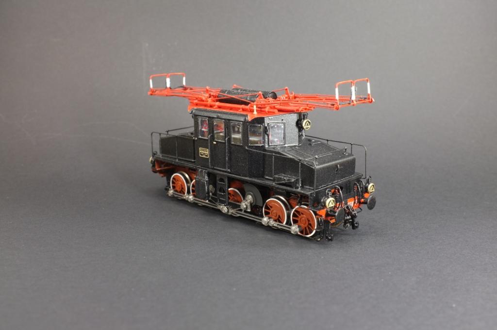

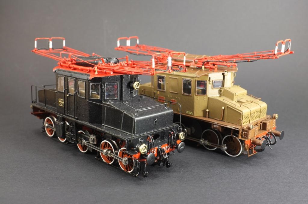

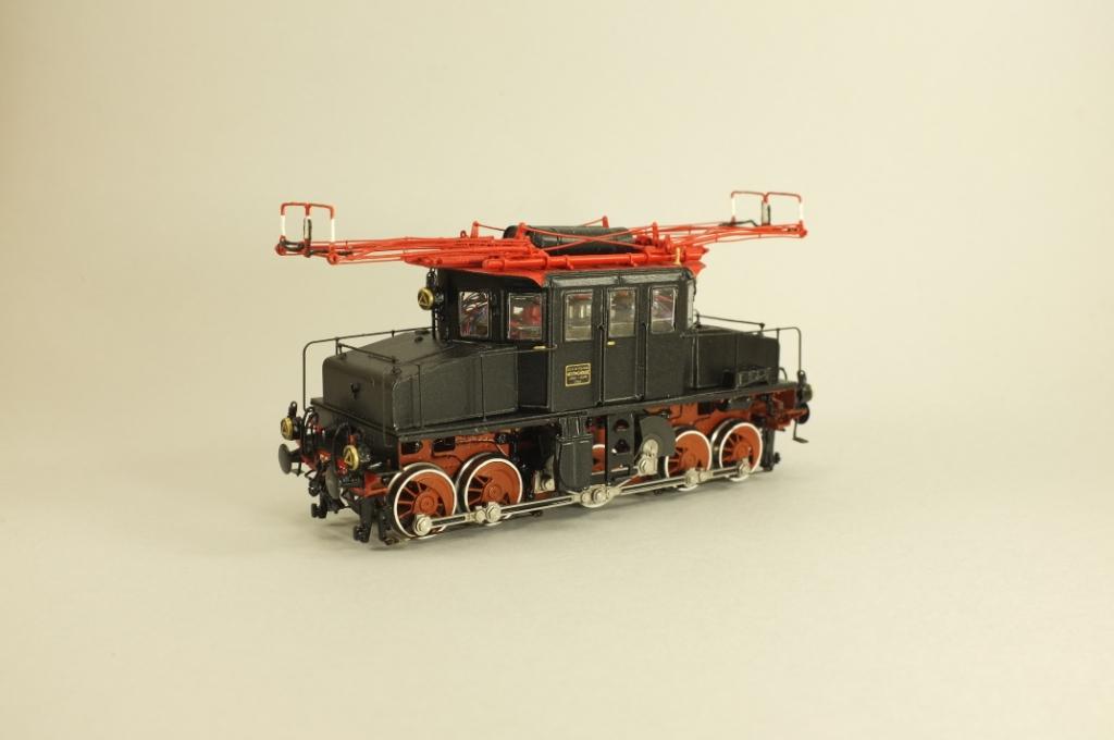

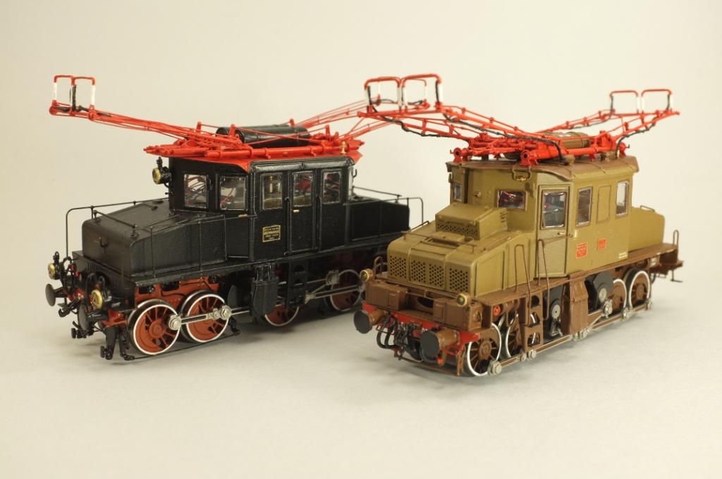

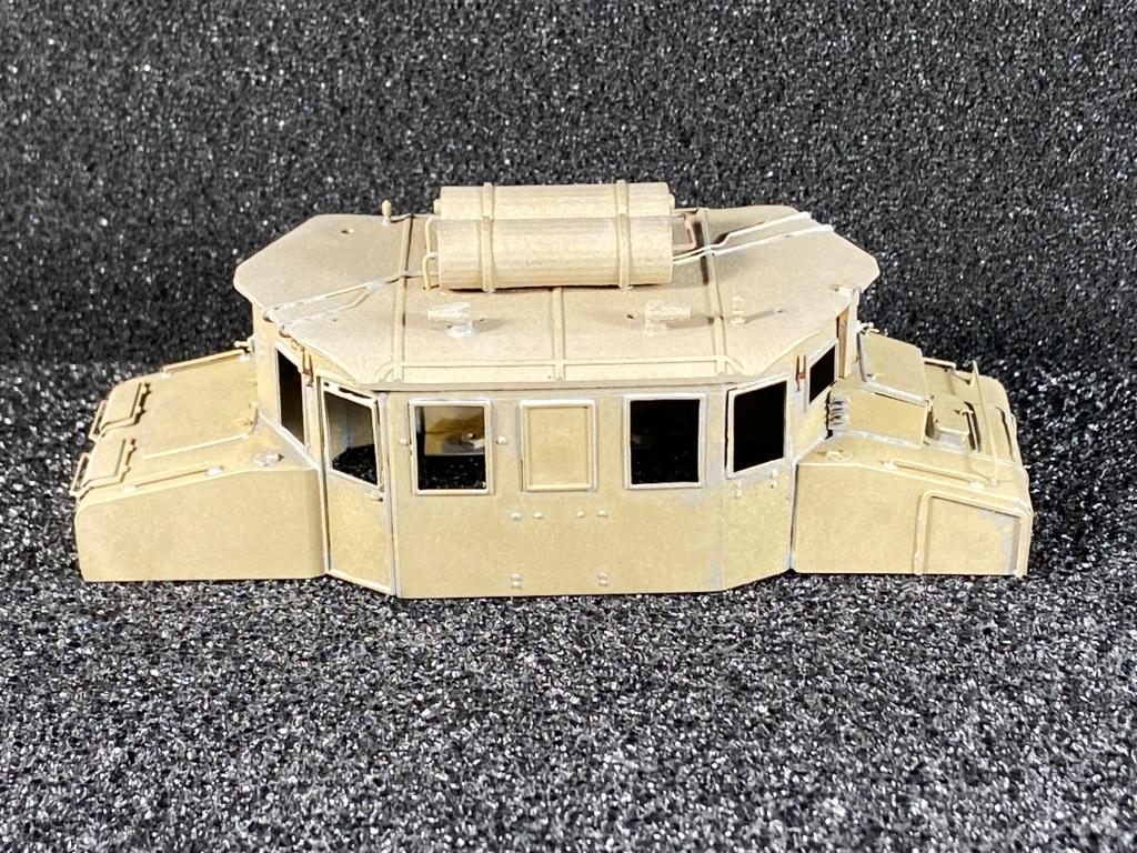

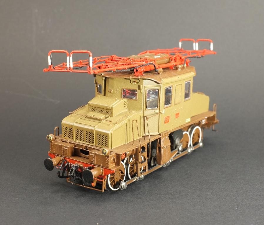

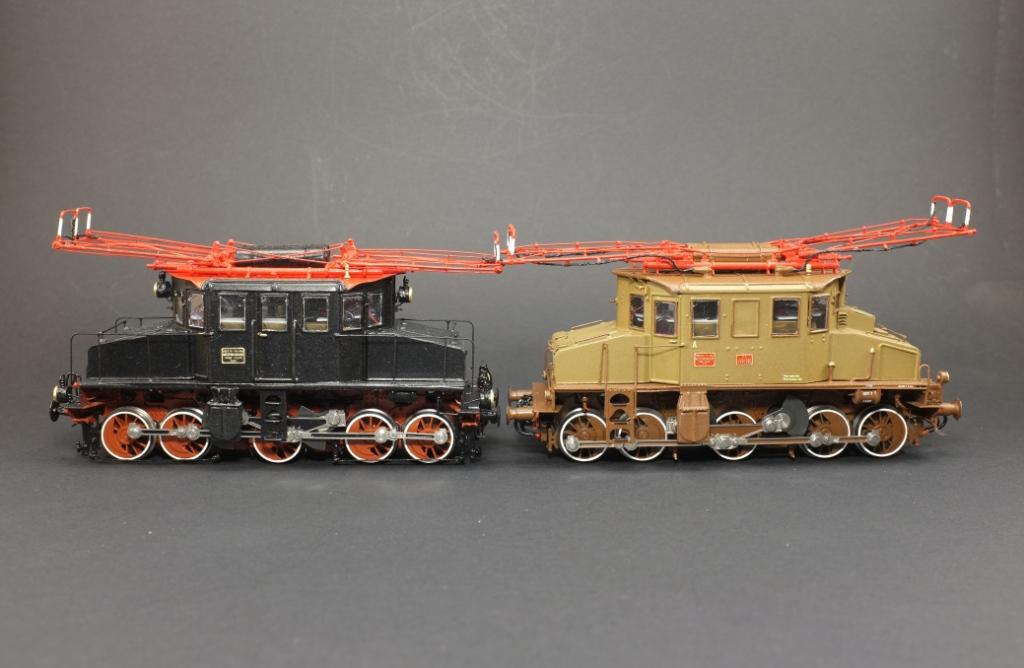

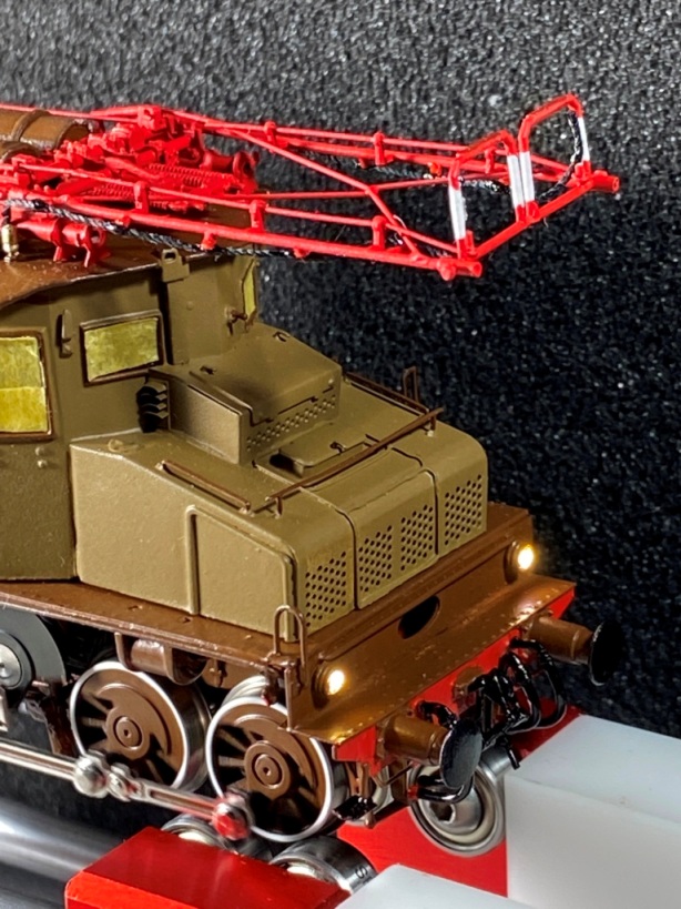

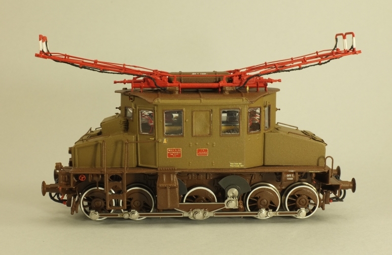

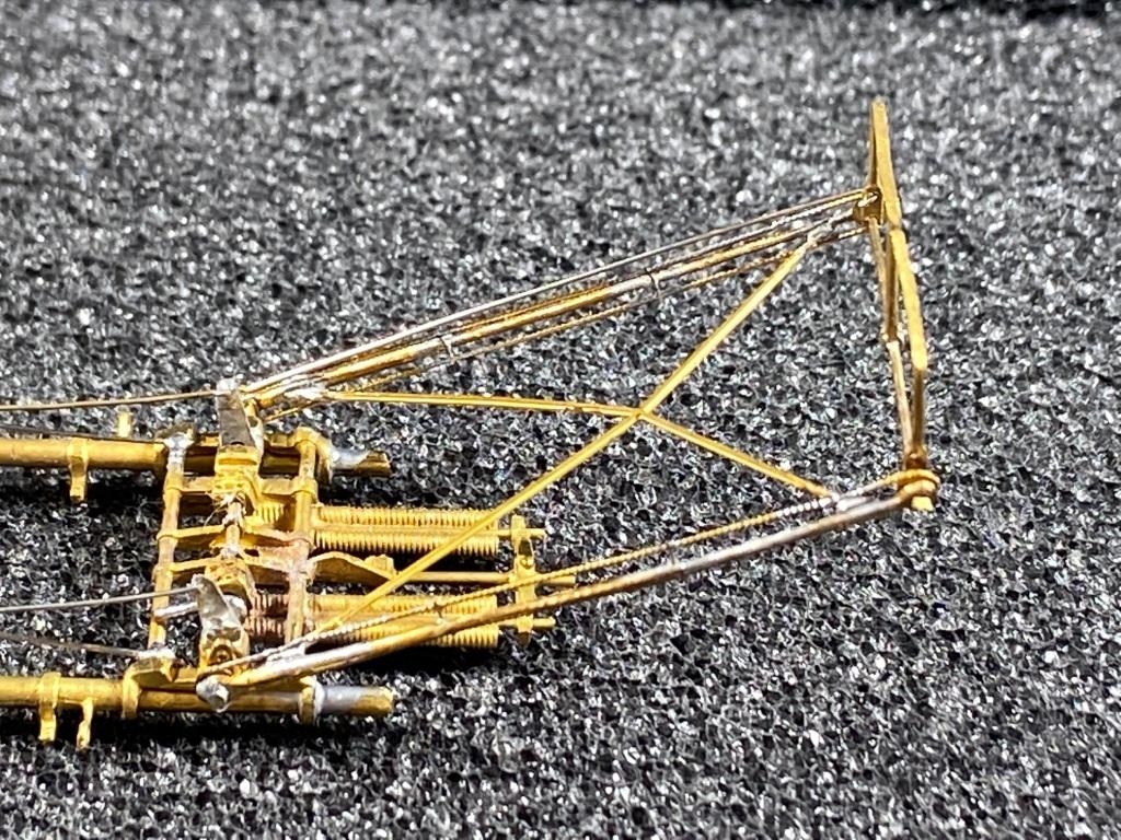

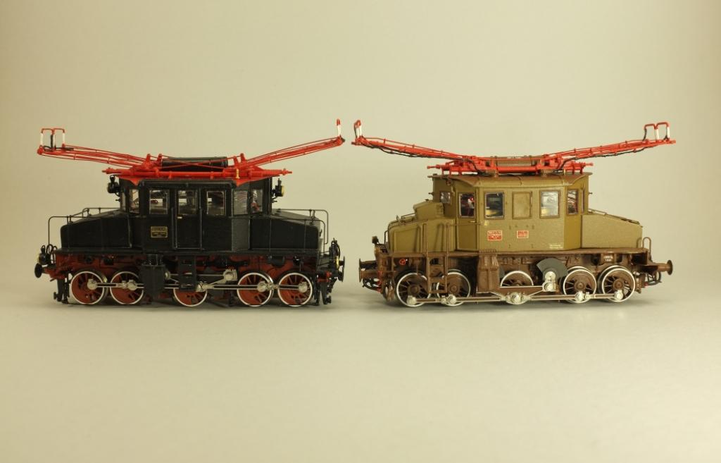

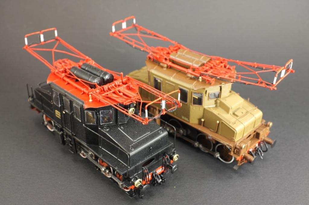

Ciao a tutti,
ecco il modello dell' E 550.5 finito,,,,o meglio, quasi finito, perché mancano ancora i numeri di macchina che sono in via di realizzazione,
in quanto quelli fotoincisi sulla cassa non mi piacevano assolutamente, per cui li ho fatti rifare e li incollerò non appena pronti.
Mi direte che cosa ne pensate...
Inutile fare lunghe descrizioni, credo che le foto siano più chiare.
A presto e a breve posterò anche il secondo, suo gemello, FS E 550.055.
Beppe

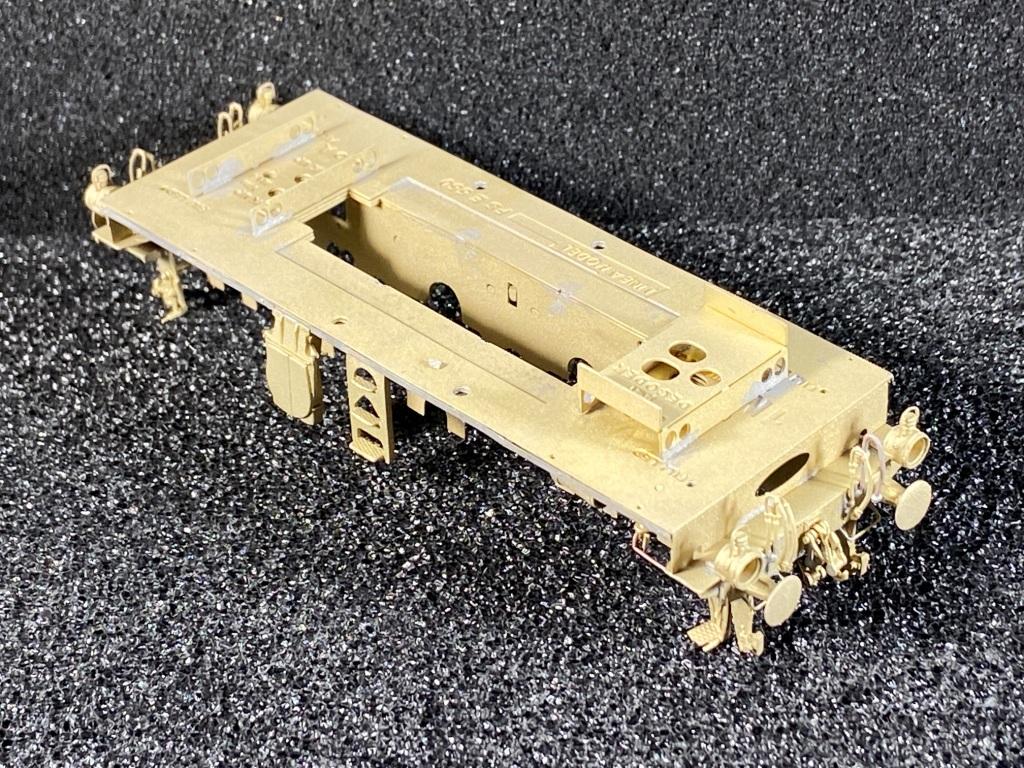

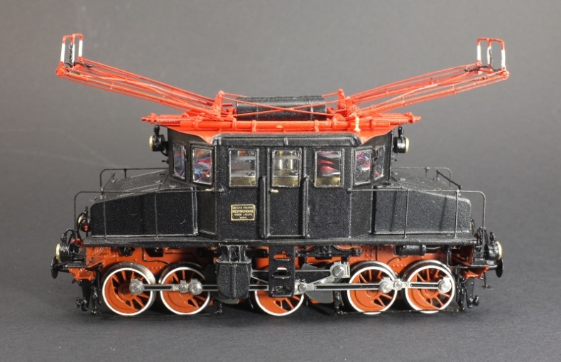

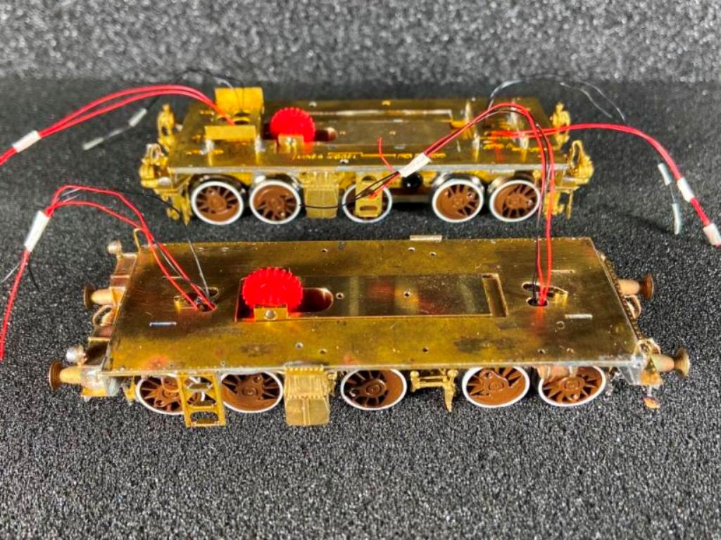

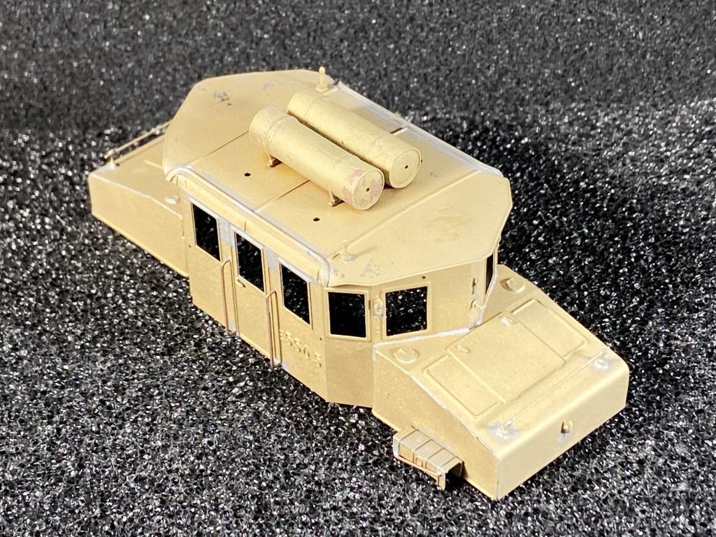

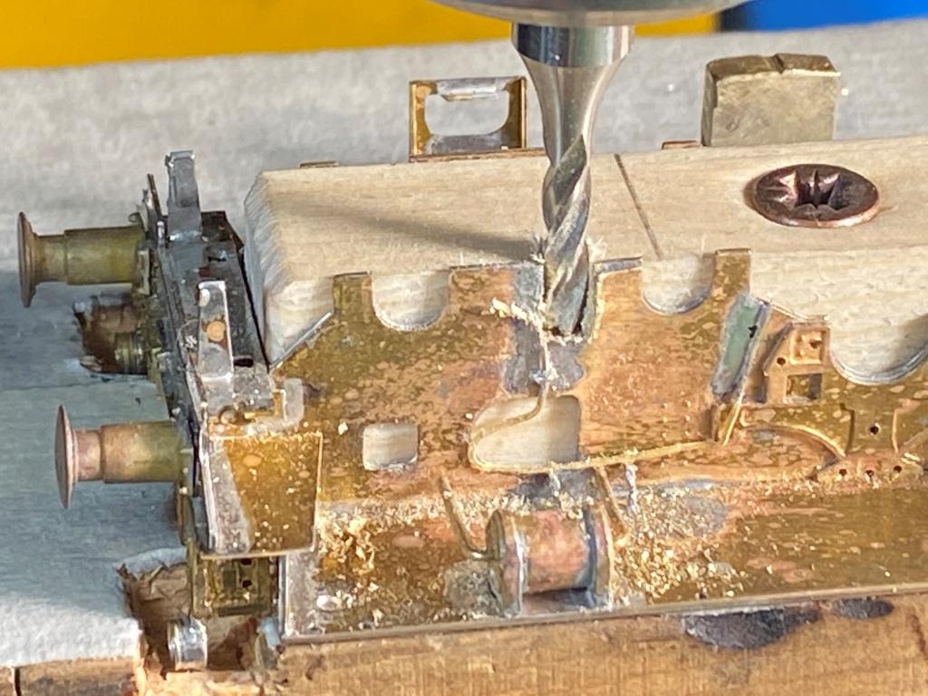

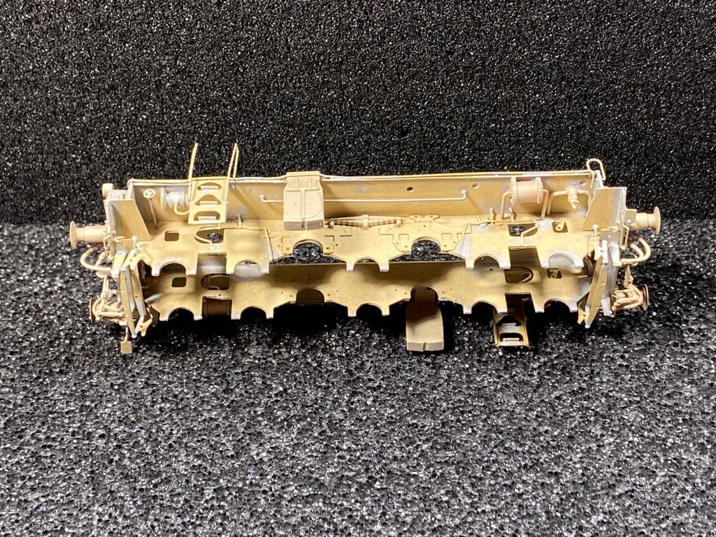

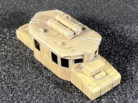

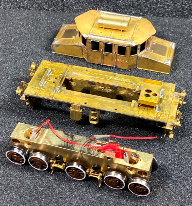

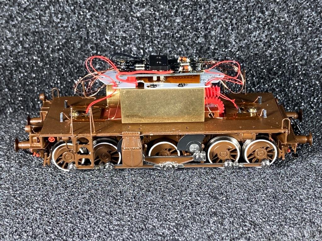

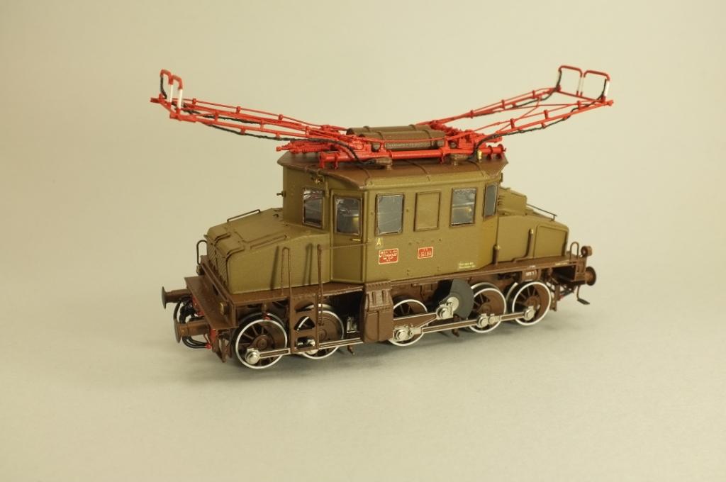

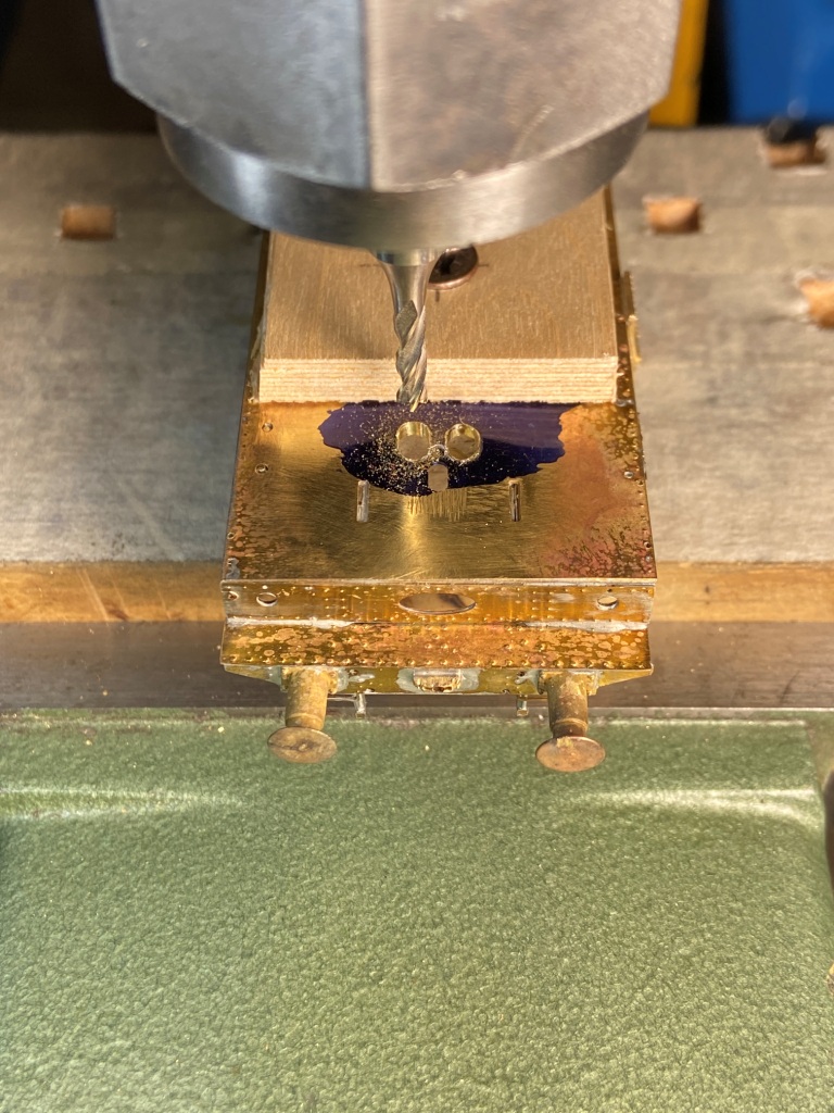

Eccovi anche il modello dello FS E550.055....
Questo è realizzato partendo dalle lastrine fotoincise di PM
con la meccanica di Lineamodel.
Il matrimonio non è stato per nulla semplice !
Anche questo in attesa di alcuni particolari finali....
Fatemi sapere che cosa ne pensate....
A presto !
Beppe

Buon giorno Andrea,
visto il tuo interesse ti aggiungo le foto della coppia
Il kit della LM è praticamente perfetto
(sia come istruzioni, che come particolari e assemblaggio)
mentre quello di PM non si adattava assolutamente alla meccanica di LM.
Non so, forse con una vecchia versione era possibile, ma con la nuova no.
C'è voluto un po' di lavoro di disegno e macchina per fare l'adattamento.
Tra l'altro a telaio già assemblato.... per cui ho dovuto metterlo in fresa e modificarlo.
Poi le varie componenti della cassa di PM non si adattano
perfettamente perché mancano le guide-innesti e quindi
è più difficile fare i necessari allineamenti....più altre cosette.
Ma credo che per entrambi il risultato finale sia buono.
Almeno....a me piacciono e funzionano bene.
Beppe

Che belle .....e che lavoro! Ma quella in isabella, è da spettacolo. Elegantissima :shock:
