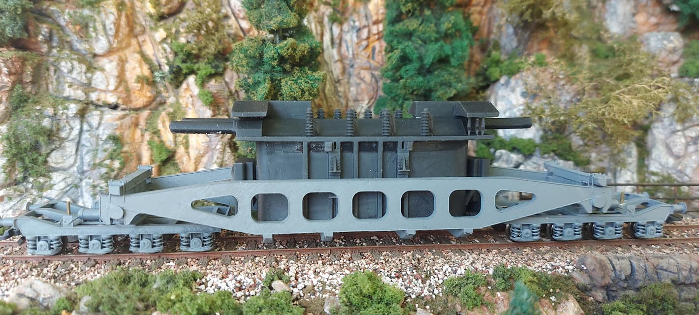

posto il mio contributo alla stampa 3d con queste tramogge ausiliare.....stampate in un unico pezzo ad esclusione dei respingenti e dei parasala e della parte bassa della tramoggia.
mandi, max
275363223_389559819771449_6526940034299530184_n.jpg [ 159.85 KiB | Osservato 6047 volte ]
275303605_389560019771429_4974249690004432745_n.jpg [ 226.52 KiB | Osservato 6047 volte ]
275334128_389559976438100_5236624312892804911_n.jpg [ 176.21 KiB | Osservato 6047 volte ]
275025919_387694346624663_1166459053496962849_n.jpg [ 184.07 KiB | Osservato 6047 volte ]

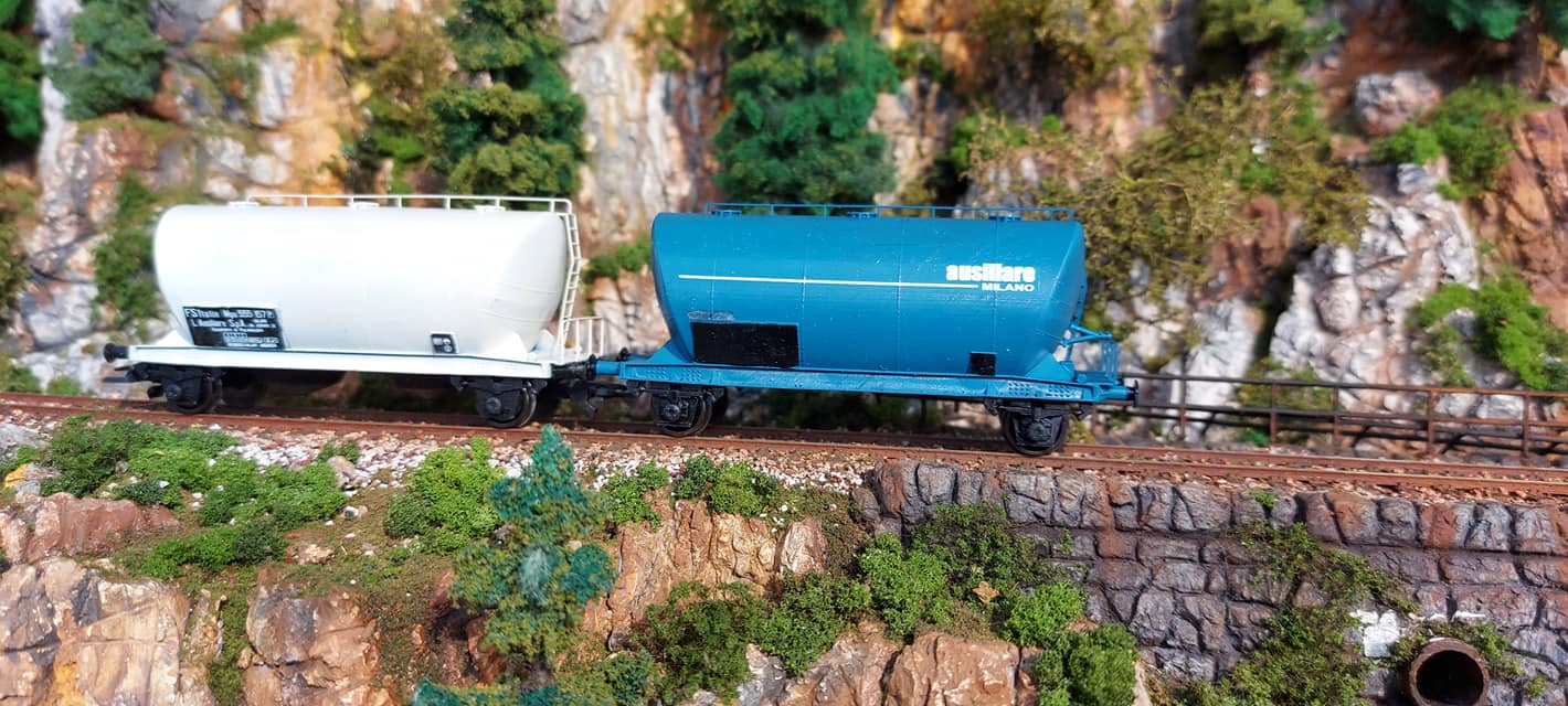

ultimo entrato in via di arrivo......trttasi del caro Uaai 999 1 100-104, caro con portata max di ben 127 tonnellate a culla, carrelli D40; il modello è stamapto in 3d sla così come il carico.....ancora da rifinire e verniciare.
testato su raggi di curvatura 370mm e in deviata, a spinta e a traino non ha presentato nessun problema. manca il test su un plastico.
mandi, max
279878614_429303975797033_3300685401049015431_n.jpg [ 146.91 KiB | Osservato 5419 volte ]
279851122_429304049130359_8710281507568669936_n.jpg [ 169.37 KiB | Osservato 5419 volte ]
