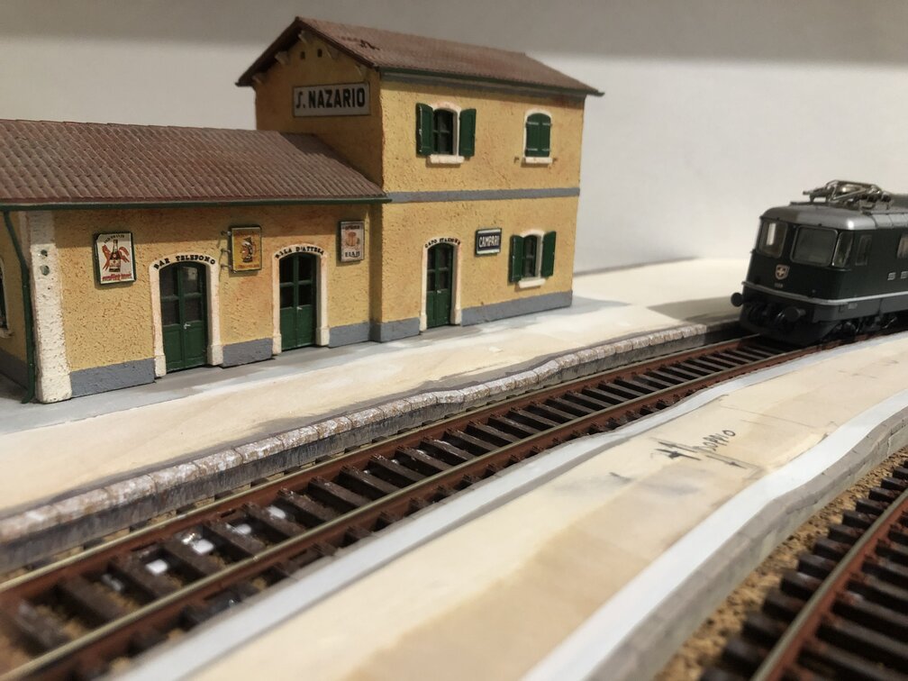

Buongiorno, come avevo detto, adesso è il momento di dedicarsi alla stazione. Ho iniziato con i
marciapiedi precedentemente sagomati per seguire le curve. Ho iniziato a creare utilizzando dello scotch di carta dei cordoli con dello stucco, senza stare a lisciare troppo. Sui lati interni ai binari un cordolo di pietre strette, mentre sui due lati esterni alla stazione, quelli che faranno da margine, un cordolo più largo per un tipo diverso di pietra!

Tolto lo scotch sono state anche trattate le pietre superiori, aggiunto qualche particolare al muro in cemento e fatto un primo invecchiamento.
5.jpg [ 172.08 KiB | Osservato 4150 volte ]

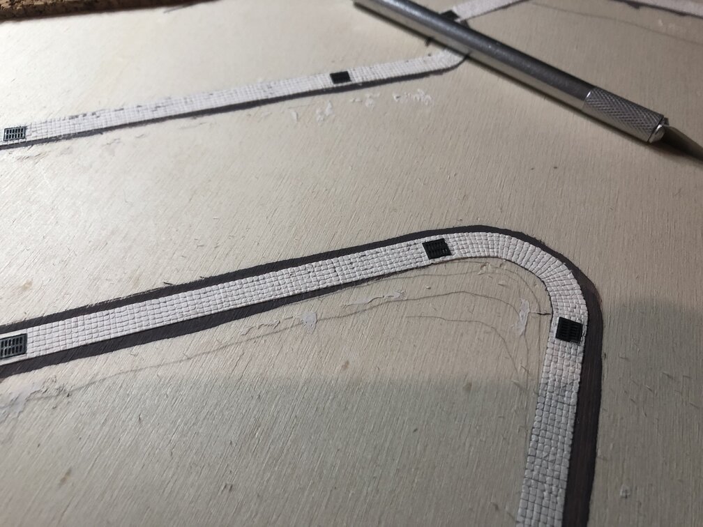

Mentre i marciapiedi asciugano ho iniziato a lavorare anche al piazzale della stazione. Una parte che rimarrà piuttosto nascosta, non in primo piano, ma proprio per questo ho deciso di utilizzarla x alcuni esperimenti.
Il manto stradale sarà contornato dalle classiche strisce laterali di San Pietrini nei quali sono inseriti i tombini di scolo delle acque piovane. Quindi ho mascherato i tratti dove realizzarli, ho sporcato le strisce di colore scuro e posizionato i gli scoli, realizzati in fotoincisione da Progetto Modellismo. A questo punto sfruttando le mascherature ho dato una spalmata di stucco da muro.
4A35A4BE-5495-4E50-A887-CDDC46555F9C.jpeg [ 161.86 KiB | Osservato 3697 volte ]
Rimosse le mascherature ho iniziato le incisioni dei San Pietrini. Di seguito il particolare intorno ad un chiusino di scolo
80CD9C36-8AEF-4F74-9B6D-909D4CC46745.jpeg [ 147.97 KiB | Osservato 3697 volte ]

Finito di incidere tutti i San Pietrini dopo più di 15 ore. Una faticaccia, ma il risultato mi sembra buono.
7A27350D-27B2-4ACB-9756-504609225A2A.jpeg [ 126.57 KiB | Osservato 3693 volte ]
B2775A33-2C15-499E-BB58-CC1A997A968B.jpeg [ 144.42 KiB | Osservato 3693 volte ]

Che spettacolo di realizzazione. Precisione e molta cura nei manufatti. Grande!!!
Luciano

Gran lavoro, mi piace.
Come ha reso "rugose" le pareti?

Luciano, grazie, i complimenti ricevuti sono sempre piacevoli, sono di stimolo a fare meglio!!!! I I tuoi poi valgono doppi.
Gianni, grazie anche a te! I complimenti…… come sopra.
La superfici rugose delle pareti della stazione furono fatte più di 15 anni fa con le vernici di Minitalia. Secondo me un ottimo prodotto che aveva un realistico effetto intonaco.
Oggi non le ho più, però ho sperimentato una cosa simile con cui ho fatto le pareti del magazzino. Mischio della vernice con della sabbietta finissima di Noch, quella che serve per fare le spiagge. Per la quantità faccio un pò ad occhio.
