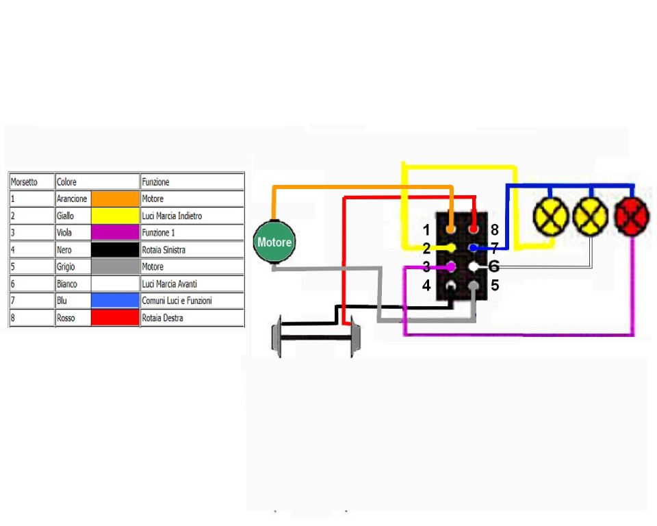

Buongiorno.
Come dalle foto allegate (il modello è uno a caso...) vorrei avere la possibiltà di ottenere
le luci accese davanti e spente dietro, viaggiando a marcia avanti e invece avere
tutte 4 le luci accese viaggiando a marcia indietro.
Basta fare un cavallotto ?
Grazie.

La cosa può essere facile da ottenere solo programmando il decoder in maniera che faccia quello che chiedi. Non farei interventi sul PCB per modificare la circuitazione, rischio di fare danni irreversibili su stampati sempre più complessi, anche se di per sè, basterebbe un diodo che porti il negativo delle luci posteriori al piedino delle luci anteriori.

Si in digitale conviene, per non dire bisogna**, configurare opportunamente il decoder e attivare la combinazione di luci e manovre con un tasto funzione dedicato (come faccio io).
In analogico se metti i diodi però poi non la fai circolare la loco sui cappi o/e la giri sulle piattaforme. :wink:
Ripeto ogni singolo modello è un caso a se, ad esempio solo della D 343 Roco a me risultano di sicuro due PCB diversi, ma ne ho visto anche un terzo e non so che schema abbia.
Sempre a livello di D 343 e 345 Roco, che sotto la carrozzeria possono essere uguali, dal secolo scorso esistono in totale almeno 5 versioni diverse a me note.
Mettere diodi o altro a valle dei decoder senza precisa cognizione di causa fa danni al decoder.

Giustamente come dice marco_58 ogni locomotiva va valutata singolarmente.
Per darti la logica dell'operazione, con il presupposto che si parla di DCC, serve:
1. avere le luci bianche collegate ad un'uscita (es. filo bianco)
2. avere le luci bianche posteriori collegate ad un'altra uscita ( filo giallo)
3. avere le luci rosse posteriori collegate (solo) ad una terza uscita (es. Aux1 cioè al filo verde)
4. avere le luci rosse anteriori collegate (solo) ad una quarta uscita (es. Aux2 cioè al filo marrone) o non averle collegate (senza la possibilità di attivarle)
Dopo di che si associano ad esempio:
a. le luci bianche anteriori - Front Light - a F0F
b. le luci bianche posteriori e quelle anteriori (cioè Rear Light e Front Light) a F0R
c. le luci rosse posteriori a F1 (le accendi/spegni quando vuoi).

fai prima a dire che decoder ha la loco e si vede come configurare le uscite F0...
questo se le luci della loco sono tutte bianche.
