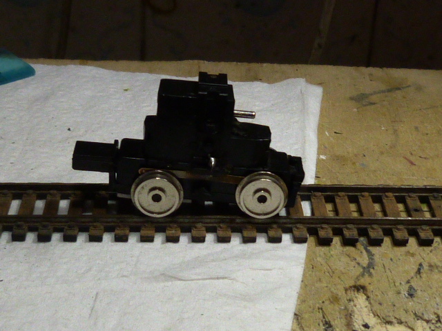

Allora il modello donatore della meccanica è questo:
P1270926.JPG [ 152.5 KiB | Osservato 5894 volte ]
P1270925.JPG [ 152.5 KiB | Osservato 5894 volte ]
mi è stato regalato ( ne ho due) e credo facesse parte di un enciclopedia....

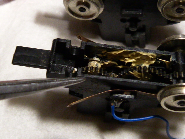

Il motore è un mabuchi e la trasmissione alla scatola degli ingranaggi avviene tramite accoppiamento elastico ( tubicino) anzichè tramite cardano snodato ... l so non è il massimo , però devo dire che la marcia del modello e la sua potenza di trazione è senza infamia e senza lode .....onesta , ci posso stare ,soprattutto per un modello senza pretese, come sono sempre i miei modelli
P1270291.JPG [ 152.5 KiB | Osservato 5894 volte ]

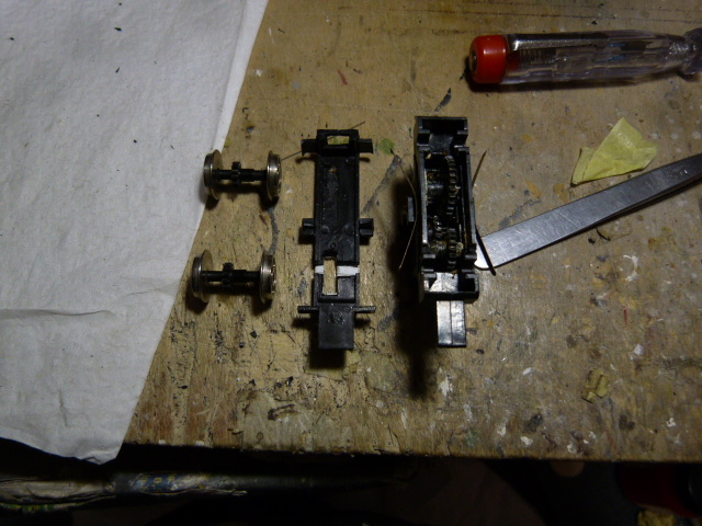

il diametro delle ruote corrisponde mentre il passo è di 3 mm più lungo , la soluzione per poter mantenere tutte le ruote motrici è di spostare un asse di 3 mm verso il centro del carrello
P1270292.JPG [ 166.5 KiB | Osservato 5894 volte ]
si tratterà di fare una nuova traccia di sella nel punto indicato dalle pinzette in cui alloggiare l asse scavando solo il necessario per far ingranare gli ingranaggi dell asse e della cascata
P1270295.JPG [ 158.5 KiB | Osservato 5894 volte ]
fare una controsede sul coperchio della scatola visto che con lo spostamento l asse si abbasserà

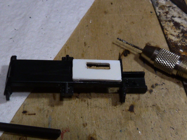

P1270298.JPG [ 168 KiB | Osservato 5894 volte ]
bene cominciamo:
tagliate via le fiancate del carrello e fatta una finestra in basso sul coperchio per fare spazio all ingranaggio dell asse

applicato un rinforzo sulla faccia inferiore del coperchio
P1270918.JPG [ 164.5 KiB | Osservato 5894 volte ]
fatto l alloggiamento per l asse sul coperchio

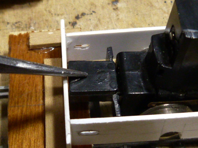

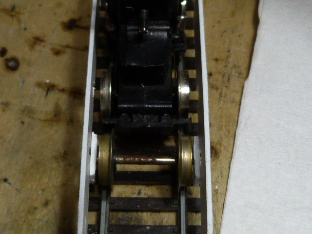

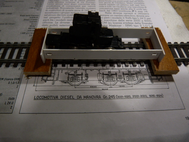

Ciao a tutti controllati gli ingombri
P1270955.JPG [ 160 KiB | Osservato 5555 volte ]
ci siamo....ora c è da cominciare a fargli il vestito su misura....inizio dal telaio
P1270957.JPG [ 160.5 KiB | Osservato 5555 volte ]
P1270959.JPG [ 158.5 KiB | Osservato 5555 volte ]
P1270958.JPG [ 162 KiB | Osservato 5555 volte ]

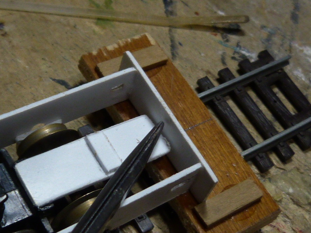

in pratica una volta posizionato il carrello all interno , posto il telaio all altezza corretta dal PdF e centrato il carrello con le ruote in corrispondenza dei fuselli ( che verranno segnati), bloccato provvisoriamente in questa posizione ,costruirò i vari supporti su misura...

Ciao a tutti , segnati i punti in cui vanno le boccole
P1270998.JPG [ 155.5 KiB | Osservato 5361 volte ]
costruito lo scaletto/dima che è incollato al binario e ci sono delle battute laterali( si vedranno nelle foto successive, che lo tengono fermo nella posizione corretta mentre la posizione corretta a misura del carrello motore è data dal suo appoggiarsi al pancone posteriore del telaio, ora in questo modo posso andare a costruire gli incastri per unirlo al telaio....
P1270978.JPG [ 157.5 KiB | Osservato 5361 volte ]

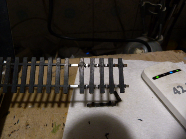

La prima cosa a cui mi sono dedicato stato modificare i binari; ho scelto dei vecchi binari già arrugginiti dal tempo
P1260579.JPG [ 154.5 KiB | Osservato 5083 volte ]
tagliata via la prima traversina innaturale
P1260581.JPG [ 156 KiB | Osservato 5083 volte ]
poi con un bisturi scolpite le altre in modo irregolare
P1260582.JPG [ 159 KiB | Osservato 5083 volte ]
tagliate nella parte posteriore per separarle tra loro
P1260585.JPG [ 150.5 KiB | Osservato 5083 volte ]

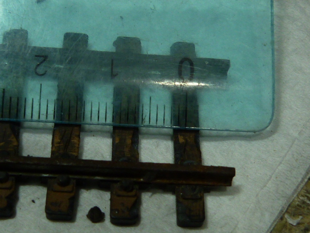

in questo modo le posso allontanare tra lor portandole a una distanza di 8mm che corrispondono ai 750mm del passo tra le traversine delle linee secondarie
P1260584.JPG [ 159.5 KiB | Osservato 5083 volte ]
P1260583.JPG [ 154 KiB | Osservato 5083 volte ]
P1260588.JPG [ 143 KiB | Osservato 5083 volte ]

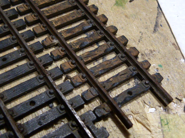

sul primo binario che rimarrà scoperto ho previsto di fare in vista anche la doppia traversina della giunzione della campata
P1260638.JPG [ 148 KiB | Osservato 5083 volte ]
per rendere comunque uniforme il colore delle rotaie le ho ripassate tutte con del marrone terra d ombra
P1260640.JPG [ 149.5 KiB | Osservato 5083 volte ]

Ciao a tutti, terminiamo il discorso traversine:

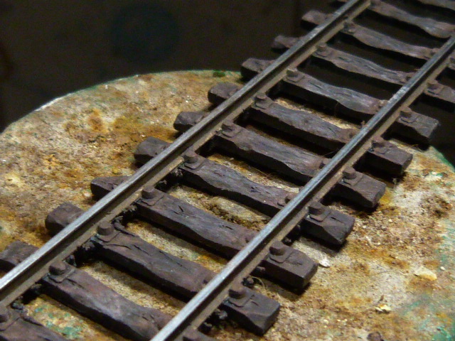

dato del marrone scuro compatto su tutte le traversine
P1260681.JPG [ 151 KiB | Osservato 5002 volte ]
fatti due lavaggi consecutivi con del nero molto diluito con pennello a setole morbide senza insistere troppo sulle traversine
P1260682.JPG [ 152.5 KiB | Osservato 5002 volte ]
fatto un leggero dry brush con del grigio scuro
P1260683.JPG [ 148 KiB | Osservato 5002 volte ]
nuovo lavaggio con il nero diluito e poi nuovamente del dry brush con grigio chiaro e terra di siena
P1260686.JPG [ 158 KiB | Osservato 5002 volte ]
P1260687.JPG [ 159.5 KiB | Osservato 5002 volte ]
P1260688.JPG [ 158 KiB | Osservato 5002 volte ]
P1260689.JPG [ 156 KiB | Osservato 5002 volte ]

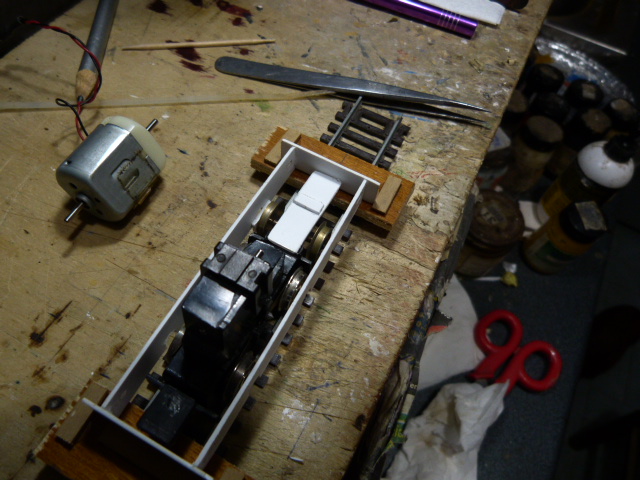

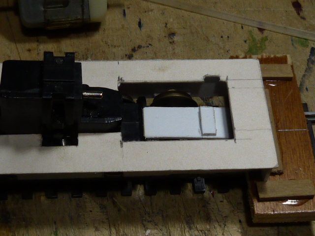

Ciao a tutti , fatto il simulacro in cartoncino del pianale della macchina , segnate e tagliate le aperture dove si alloggeranno il carrello ed il motore
P1280051.JPG [ 150 KiB | Osservato 4824 volte ]
P1280054.JPG [ 146.5 KiB | Osservato 4824 volte ]
P1280055.JPG [ 150 KiB | Osservato 4824 volte ]

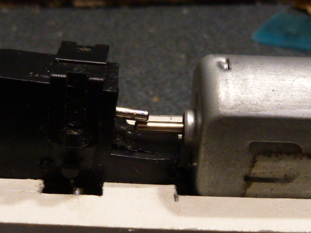

fatta anche quella del motore
P1280056.JPG [ 144.5 KiB | Osservato 4824 volte ]
P1280057.JPG [ 147.5 KiB | Osservato 4824 volte ]
questa non è la posizione definitiva del motore , infatti ora è in piano con il PdF
P1280059.JPG [ 162 KiB | Osservato 4824 volte ]
andrà tagliato il perno del motore nel punto indicato ( anche la parte di perno che sporge dall altro lato del motore) permettendo al motore di scendere verso il basso
P1280061.JPG [ 160.5 KiB | Osservato 4824 volte ]
P1280060.JPG [ 144.5 KiB | Osservato 4824 volte ]
