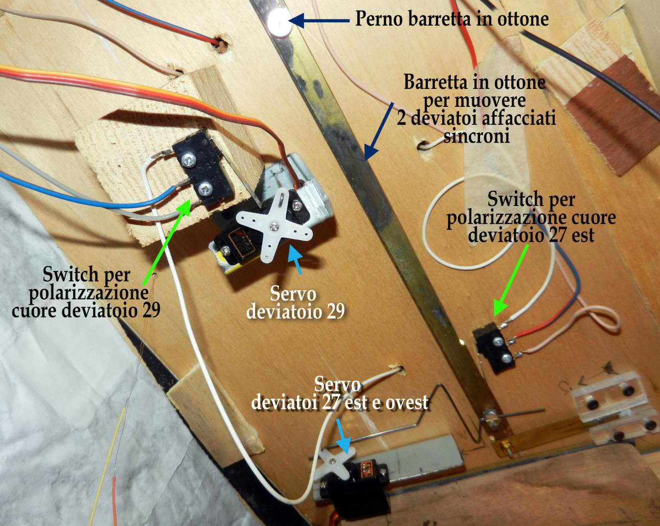

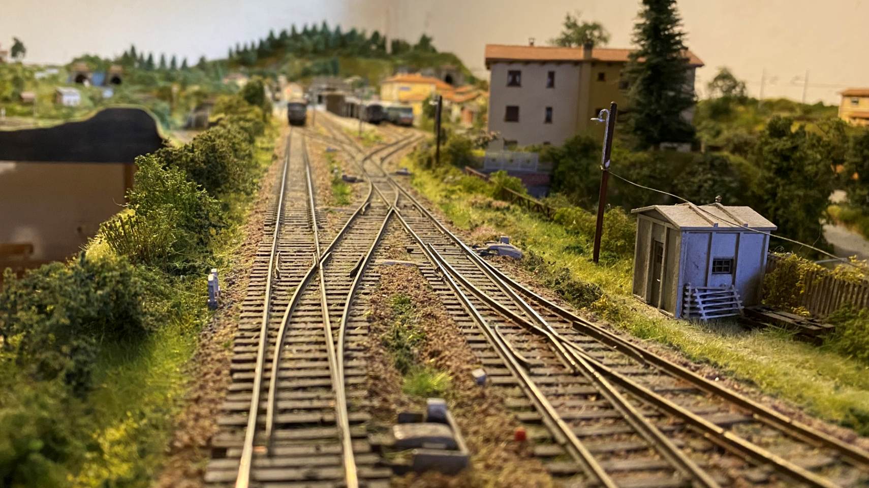

Io ho vincolato il movimento di due deviatoi affacciati (crossover) visibili in primo piano ad una barretta di ottone che, tramite un servo, muove (o no) entrambi i deviatoi in modo sincrono.

Considerando che sono con cassa di manovra elettrica nella realtà si muoverebbe prima quello più vicino alla stazione e quando ha terminato la manovra si muoverebbe quello più distante. :wink:

Nella realtà!
Ma sul mio plastico si muovono in contemporanea. :D :D
