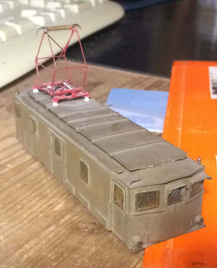

Buonasera a tutti,
moooolti anni fa iniziai la costruzione di un E400, di cui allego le foto; finalmente mi sono deciso a terminarlo, per cui usando dei carrelli Black Beetle che mi procurai anni fa e costruendo il telaio dovrei finirlo. Il problema nasce con la costruzione delle fiancate dei carrelli: ho pensato di realizzarli con la stampa in 3d, per cui li ho costruiti pazientemente con Blender, verificati con un add-on che permette di correggere eventuali buchi nella mesh (manifolds), e inviati a un service di stampa per la materializzazione (in SLA). Il service mi ha risposto che gli spessori specialmente dei tiranti suppongo, e delle molle su cui si ancorano le balestre, sono troppo piccoli e non risulterebbero stampabili (mi ha consigliato spessori minimo di 10/10).
Ora questo implica dover ridisegnare buona parte del modello.
Chiedo a voi se c'e' qualcuno disposto a darmi dei suggerimenti, magari inviandogli il file creato con Blender.
Allego anche il print screen del carrello in Blender.
Un sentito ringraziamento a chi mi puo' aiutare.

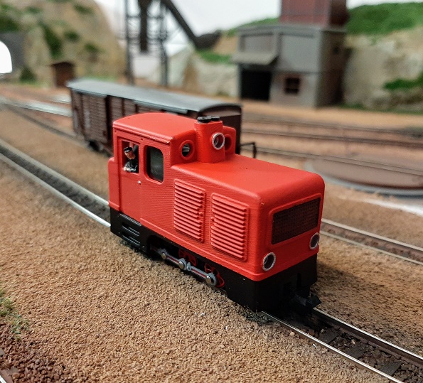

Buongiorno a tutti, mi chiamo Dario e sono di Milano. Da tempo ho in costruzione un plastico a moduli in H0e di ambientazione freelance. Secondo me proprio questo tipo di ambientazione è quello che ti permette di trarre i maggiori vantaggi dalla stampa 3D in quanto ti puoi disegnare e stampare ogni tipo di rotabile senza dover badare al fatto se le chiodature siano più o meno in rilievo o se la forma dei respingenti sia giusta o no. L'importante è che il rotabile appaghi l'occhio e sia verosimile. Di seguito alcuni dei rotabili che ho realizzato con una stampante a resina Anycubic Photon. I disegni sono stati reperiti sia su internet (e poi modificati) come nel caso dell'automotrice Billard sia realizzati in proprio come i carri merci.

Ciao, una linea freelance a scartamento ridotto è da sempre un sogno che mi piacerebbe sviluppare...avessi giornate di 48 ore.... :roll: I tuoi modelli sono molto ben fatti complimenti, ti consiglio di aprire una discussione nuova dove presentarci meglio sia i mezzi che il plastico :wink:

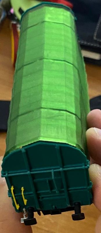

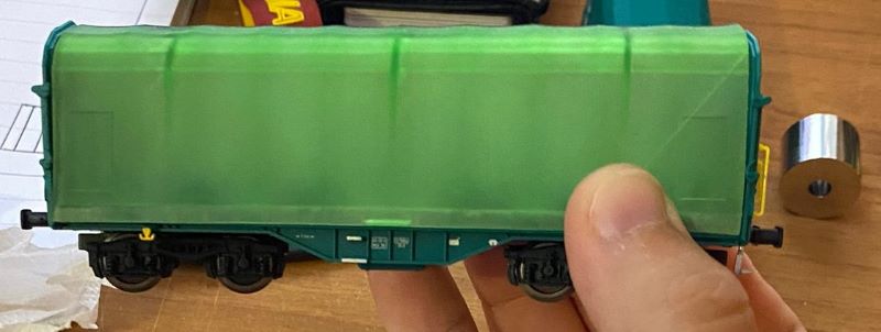

buongiorno in questi giorni mi sono cimentato a stampare il telone chiuso per i carri shimmns piko.
ideale per sostituire i carri con teloni aperti.
con il colore verde chiaro era solo provvisorio per i test, infatti poi a breve stamperò normalmente con resina grigia.
