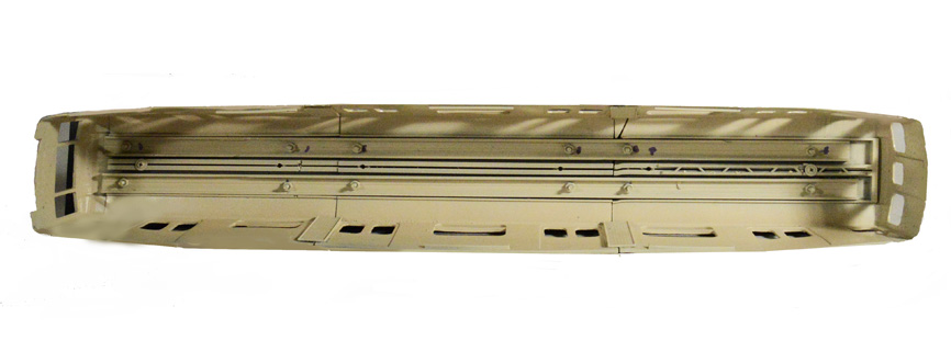

Saldamente uniti i tre pezzi della carrozzeria e verniciato l'interno, li abbiamo allineati prima di stuccare l'esterno e rendere meno visibili le giunzioni.

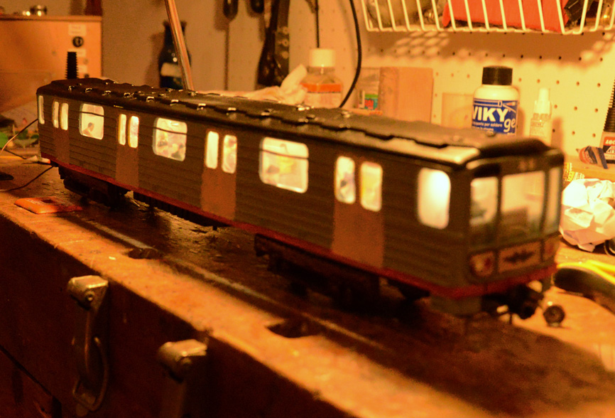

A questo punto abbiamo verniciato l'esterno, aggiunto i "vetri", i sedili, la cabina di guida e diversi figurini Preiser in scala 0, fissato una striscia di led per l'illuminazione interna, et voilà: ecco il risultato (quasi) finale, ovvero la versione riveduta e corretta di una carrozza della metropolitana di Mosca, ricavata da disegni reperibili gratuitamente sul web.

joker ha scritto:
Ecco finalmente pronta la vettura della metropolitana in scala 1:45, lunga 46 cm e appositamente realizzata con la stampante 3D, che andrà a corredare il diorama dell'incendio a Museogiocando.
ma quelle deformazioni laterali sono state causate dall'incendio ?
non c'è modo di raddrizzarla ?
 Oggetto del messaggio: Re: MUSEOGIOCANDO - Treni
MessaggioInviato: domenica 19 giugno 2022, 22:00
Messaggi: 1676
Le deformazioni sono dovute al materiale impiegato per la stampa, troppo morbido per oggetti
di queste dimensioni. Stiamo lavorando per ridurle al minimo, piano piano, incollando dei pezzetti
di alluminio nella parte interna.
D'altronde, ci basta rendere presentabile solo la tre quarti, perché nel diorama la parte posteriore
rimarrà nascosta in galleria...

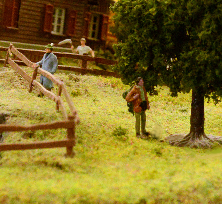

Scenetta a Museogiocando. Lungo la strada, la ragazza in minigonna fa l'autostop. Non appena una macchina si fermerà, il suo compagno col sacco a pelo in spalla uscirà da dietro l'albero dove si è defilato...
Confessate: l'avete fatto anche voi, secoli fa?
