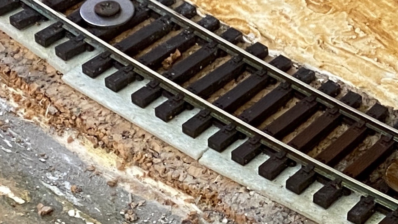

Buon pomeriggio Juergen, Grazie.
Il raggio della curva nelle ultime foto non è costante, siamo tra gli 800 e 900 mm. Lo spessore usato per l'inclinazione è di 1mm posato verso la parte estrena della traversa.
Inclinazione.jpg [ 252.73 KiB | Osservato 7177 volte ]
Le curve in elicoidale, della Tillig, hanno un raggio di 484mm per quella interna e 543mm per quella esterna. Qui ho usato uno spessore di circa 1.5mm per l'inclinazione.

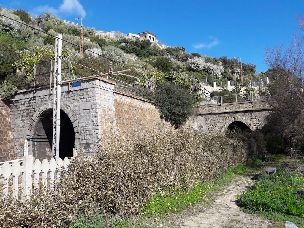

Un amico mi sta dando una mano per avanzare più velocemente con i lavori, diversi portali sono una sua opera, alcuni fatti interamente da lui, altri iniziati da me e portati a termine da lui.
Diversi di questi portali sono realmente esistenti.

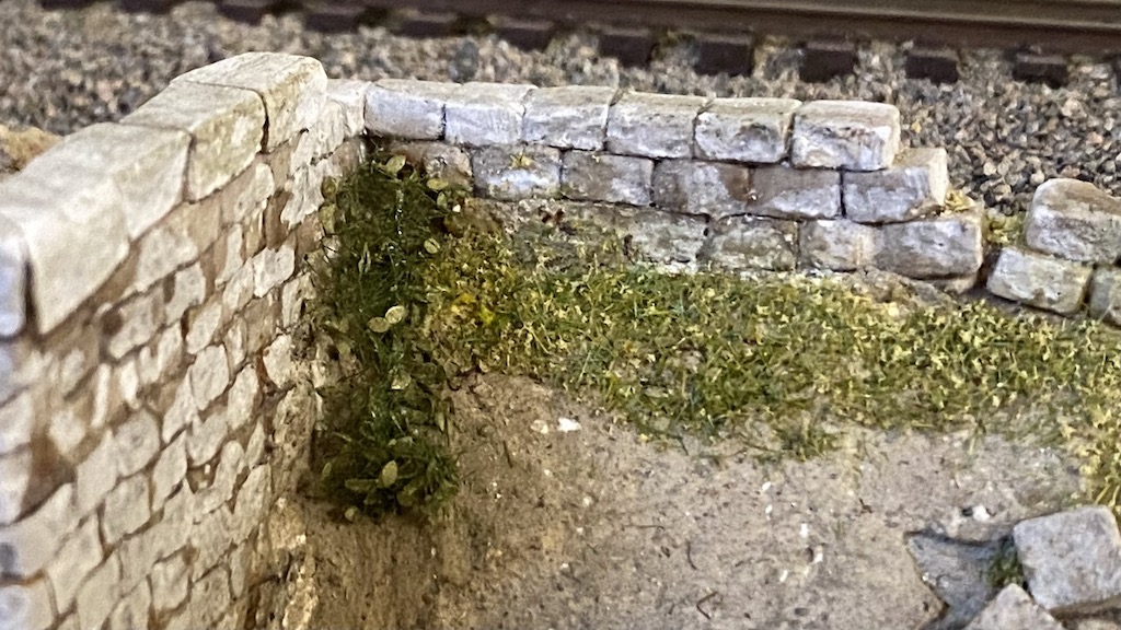

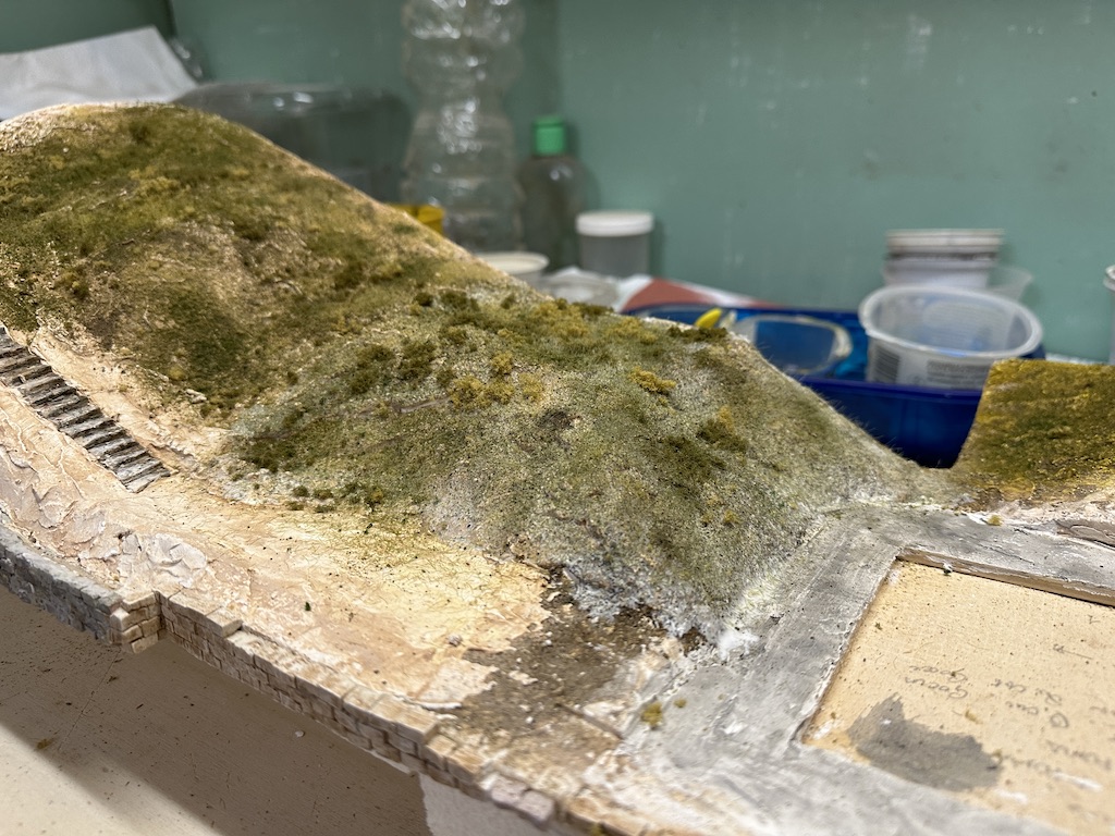

qualche altro piccolo passo avanti con la base per la vegetazione.
Non so se sia la tecnica giusta ma il risultato mi soddisfa, eventuali suggerimenti per migliorare sono sempre ben accetti.
Saluti.
Elvino
Pennellata di vinavil
1.jpg [ 287.44 KiB | Osservato 4937 volte ]
Spolverata di terra
2.jpg [ 281.07 KiB | Osservato 4937 volte ]
Spolverara di due tre tonalità di Fine Turf
3.jpg [ 275.93 KiB | Osservato 4937 volte ]
Spolverata di due tonalità di Coarse Turf
4.jpg [ 275.35 KiB | Osservato 4937 volte ]
Spruzzata di colla e successivamente spargimento qua e la di erbetta in fibra utilizzando la macchinetta elettrostatica.
5.jpg [ 277.12 KiB | Osservato 4937 volte ]
6.jpg [ 249.7 KiB | Osservato 4937 volte ]
7.jpg [ 270.63 KiB | Osservato 4937 volte ]
