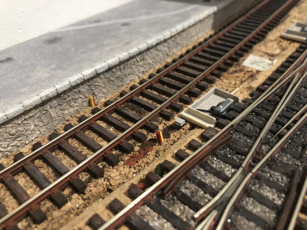

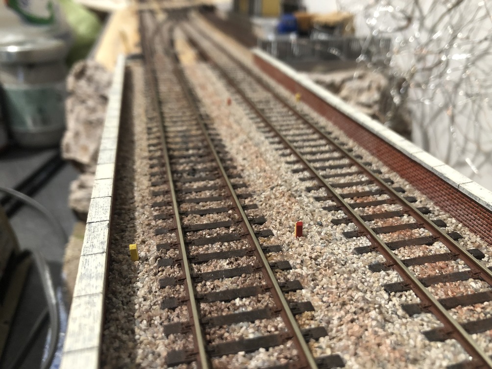

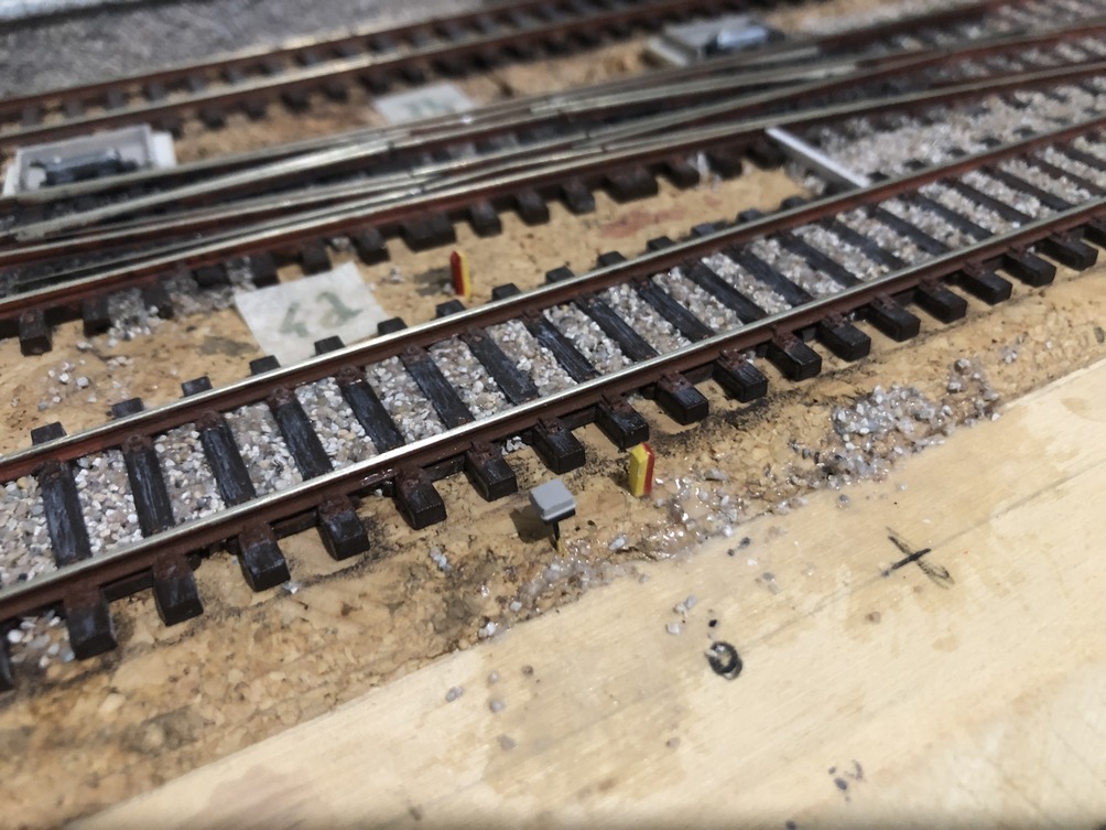

Buongiorno, mentre i lavori per la segnaletica stradale del piazzale della stazione vanno avanti, altri piccoli lavorettti vengono realizzati. Posizionamento di una parte di picchetti CDB e una parte di scatoline x i trasformatori. Realizzazione in prototipazione di FerrModel, un prodotto valido come base, ma che necessita di carteggiatura totale e riverniciatura. Il tutto ancora non completo.
imgonline-com-ua-resize-eHTIPYCvQHc.jpg [ 237.61 KiB | Osservato 4153 volte ]
imgonline-com-ua-resize-tSfiW6aR9OI8g8Uq.jpg [ 217.49 KiB | Osservato 4153 volte ]
imgonline-com-ua-resize-UJBHelMy9Qgb3Mn.jpg [ 248.68 KiB | Osservato 4153 volte ]

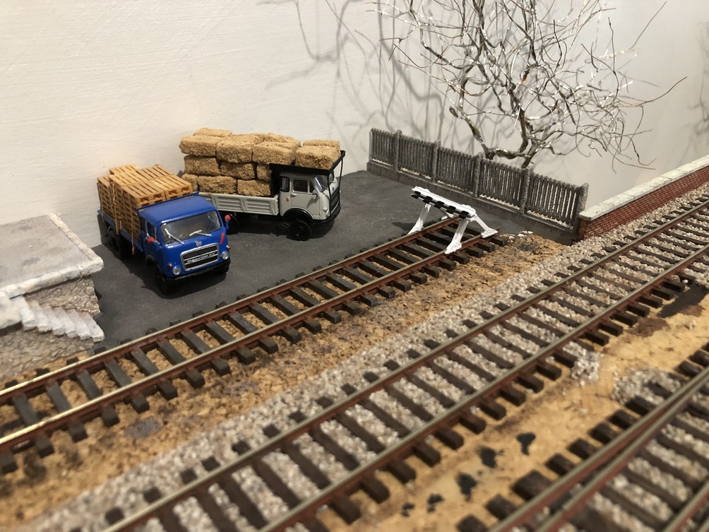

Poi verso il magazzino, realizzazione del muro in cemento armato di sostegno che sorregge anche la tipica staccionata FS. Posizionamento provvisorio anche di un bel fermacarri in metallo bianco di FerrModel.
imgonline-com-ua-resize-5jlCu3HQmtrNG.jpg [ 256.16 KiB | Osservato 4152 volte ]

Scusa, non vorrei sbagliarmi, ma mi sembra che di picchetti c.d.b. ne vada 1 per rotaia. Dall'altro lato c'è la scatola per i collegamenti.
Io li ho posizionati dove c'è il sezionamento della rotaia per il sensore di retroazione.

Ciao Etsero17 riguardo i picchetti CDB, il segnalamento semaforico e tutta l´altra componentistica ferroviaria, scatole trasformatori, scatole x contatti etc etc etc, io ero totalmente ignorante. Cose notate al vero, ma che non capivo a cosa servissero e perché fossero lí! Non che adesso sia un esperto, ma qualche cosa ho cominciato a comprenderla.
Spiegazioni arrivate dall´amico Michele qui sul forum, che non conosco personalmente, ma che ha dedicato parte del suo tempo a spiegarmi un pó di cose e addirittura a farmi uno schema di come sistemare il tutto in base al mio piano binari, con tanto di misure al vero, chiaramente da riportare in scala.
Insomma un lavoro enorme.
Riguardo i picchetti CDB mi sono state date le informazioni " essenziali ". Come visto su tanti plastici e come visto al vero, questi picchetti verniciati per metá gialli e per metá rossi, vengono posizionati sui lati del binario con colori contrapposti, insieme ad una scatolina posizionata su uno dei due lati.
Esempio: se sul binario, vicino alla rotaia di sinistra il picchetto é giallo/rosso, sulla rotaia di destra il picchetto sará rosso/giallo. Vicino a loro una scatolina x trasformatori. Proseguendo sullo stesso binario, i picchetti successivi avranno colori invertiti. Sulla rotaia di sinistra saranno quindi rosso/giallo, mentre su quella di destra giallo/rosso e via, via cosí. Sempre posizionati sulle giunzioni dei binari. Sul mio plastico purtroppo no, quando posai i binari non sono stato a guardare queste cose che oltretutto mi erano sconosciute. Cercheró di rendere tutto piú veritiero inserendo successivamente anche la giunzione tra i binari, realizzata in fotoincisione opportunamente verniciata.

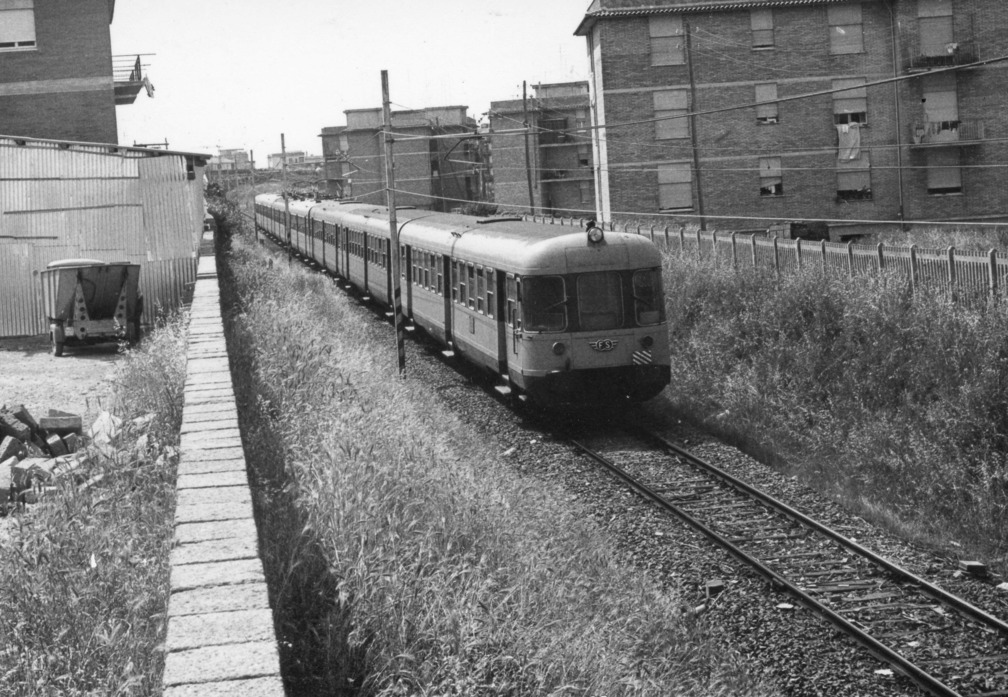

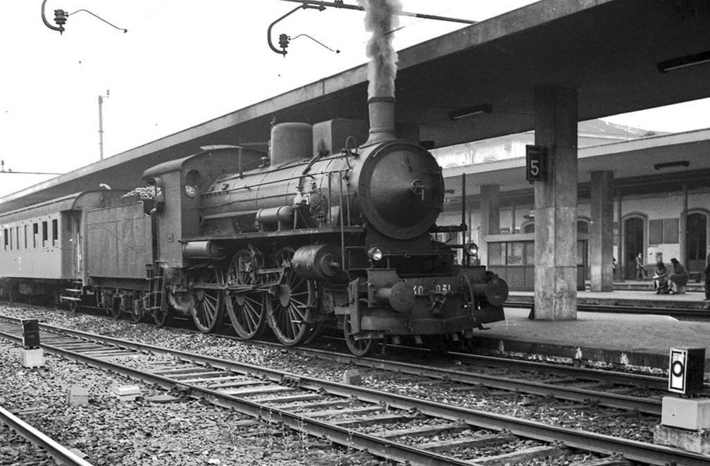

Ti allego un paio di foto come esempio. La prima siamo a Pavia nel 1974. Foto non mia, raccolta dal Web. La scatola é completamente grigia.
imgonline-com-ua-resize-lgGdGgHhQ2CAySm.jpg [ 192.79 KiB | Osservato 4079 volte ]

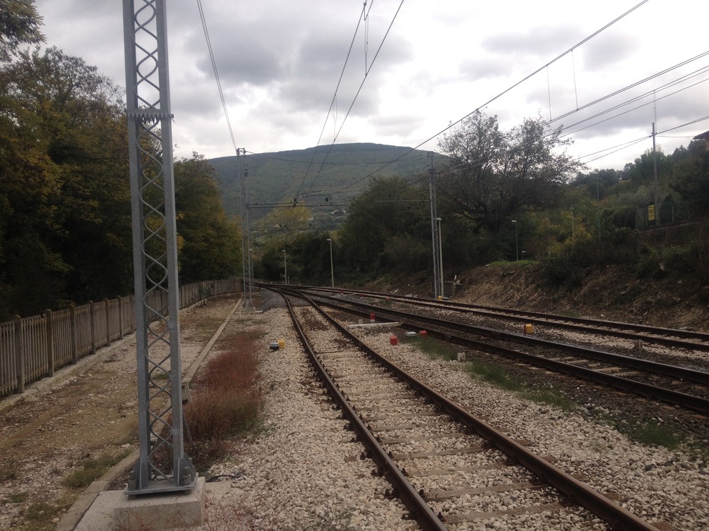

La seconda e la terza, foto mie, siamo alla stazione di Capodacqua nel 2012

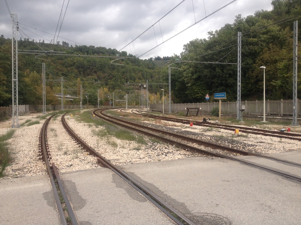

Lato opposto della staziojne, quello sud, qualche picchetto é nascosto tra l´erba

Quello che hai scritto non é scorretto. Non é sbagliato neanche ció che ho fatto io. Sto riguardando il milione di foto che ho, ed effettivamente qualche caso di quelli da te indicato l´ho trovato. Da una parte il paletto giallo/rosso, dall´altra la scatola verniciata rosso/giallo. Una foto del 1985.
Non so cosa dire! Servirebbe qualche esperto.

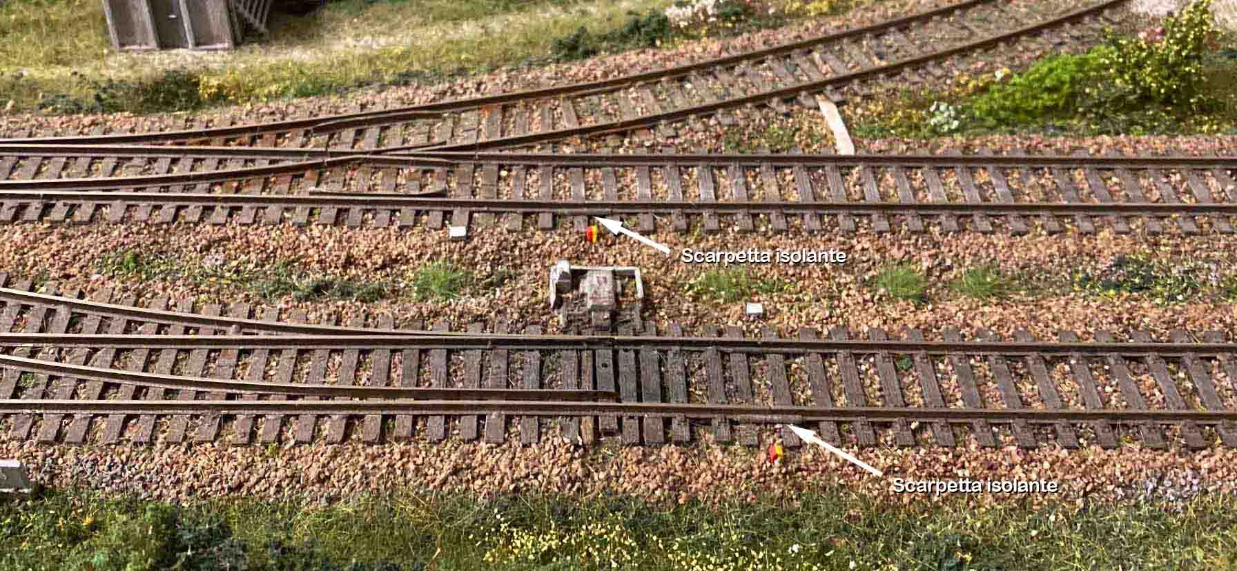

Per quanto ne so il discorso è semplice. I picchetti indicano dove iniziano/finiscono le sezioni di binario (separate da giunzioni che isolano una rotaia, alimentata a bassa tensione da apparati tramite apparati di sicurezza). Quando il treno percorre la sezione mette in collegamento le due rotaie (l'altra rotaia è messa a massa) e viene rilevato. Le sezioni sono alternate.
La parte rossa del picchetto indica la rotaia isolata, la parte gialla è per la rotaia messa a terra.
Se tu consideri un impianto con i sensori di assorbimento, il concetto è analogo.
Sul mio plastico ho messo questi picchetti proprio per indicare le tratte collegate a questi sensori.

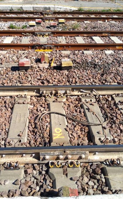

Buonasera,
I picchetti che indicano i CDB, come da Regolamento sui Segnali, vanno messi ad ogni giunzione isolata fra le rotaie... Poi nella realtà si vede di tutto: due picchetti, uno, nessuno, scatole contatti dipinte con due colori, due scatole ciascuna di un colore, rotaie dipinte (di solito fra due scambi, quando il picchetto non ci sta)...

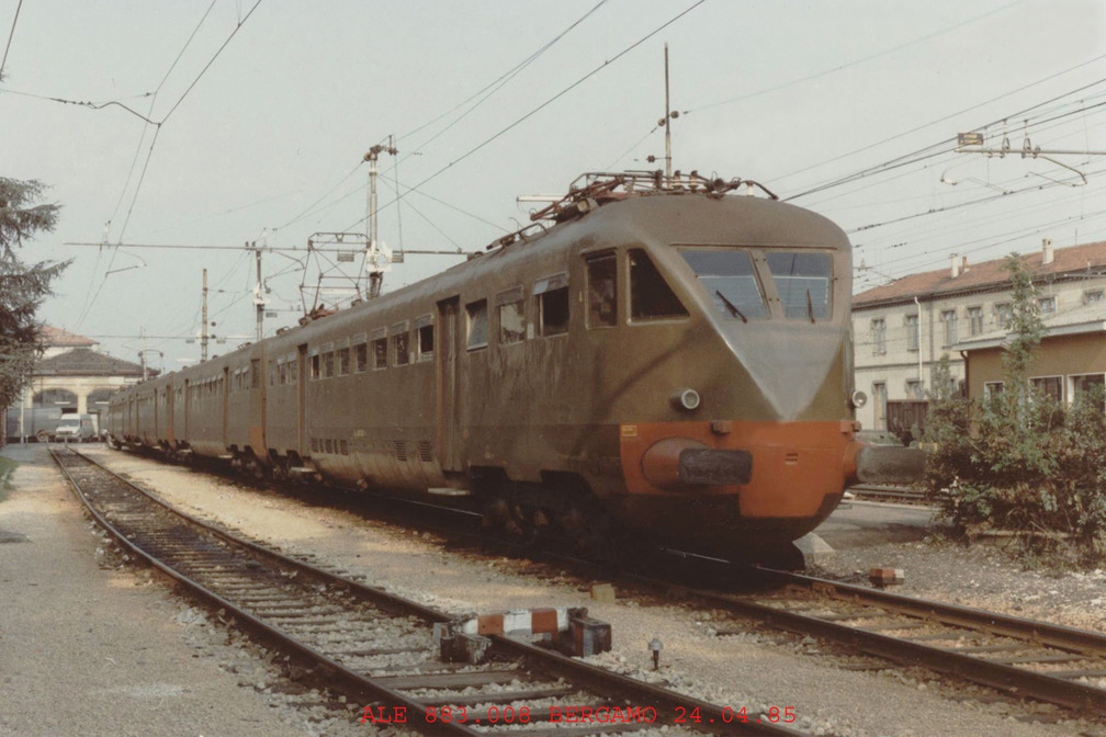

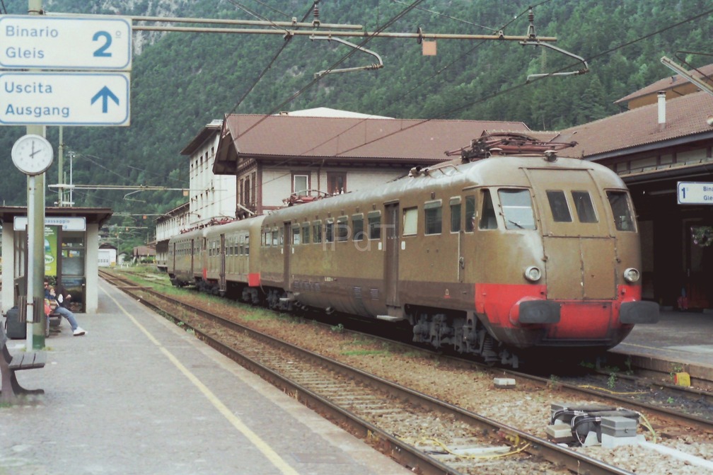

Buongiorno, qualche caso di quelli descritti da Etsero17. Foto non mie, raccolte sul web.
Ale 803 Anzio 1972
imgonline-com-ua-resize-hL74cpiSiUW.jpg [ 243.18 KiB | Osservato 3855 volte ]
Ale 840.024 + Le 640.002 + ALe 840.066 07.1988 Fortezza
imgonline-com-ua-resize-EsnVUYox8R1Z94SP.jpg [ 188.82 KiB | Osservato 3855 volte ]
Ale 883.008 24.04.1985 Bergamo
imgonline-com-ua-resize-MAD1M11Luxb.jpg [ 200.06 KiB | Osservato 3855 volte ]
