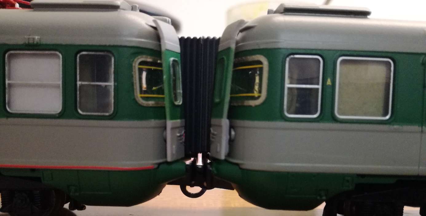

Ciao Matteo,
Questi i miei due cent, se trovo altre foto sarò felice di postarle.
Io non ho trovato molte difficoltà a montarli, anche perché le istruzioni sono esaustive. Chiaramente bisogna avere un minimo di attrezzatura, ma nulla che non si trovi nel banco da lavoro di un modellista.
Michele
