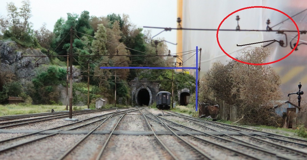

Palificazione portale Sud, con correzioni da apportare.

Sono innamorato anch'io come tutti di questo plastico, pertanto spero non ne avrai a male se mi permetto di dare ancora qualche consiglio per renderlo sempre più vicino alla perfezione.
Nella prima foto di questa pagina vedo che un braccio di poligonazione è troppo vicino al passaggio del filo di contatto adiacente, con sicuro impuntameno del pantografo. La banale soluzione mi sembra questa:

ROBINTRENO hai assolutamente ragione. Il fatto di non preoccuparmi del contatto meccanico tra pantografo e filo di contatto (con linea aerea in nylon) mi ha portato a questa grossolana svista. Grazie per la dritta, vedrò di rimediare ;)

Tieni conto del fatto che la zampa di ragno lavora come tirante del filo di contatto, preferibilmente mai come puntone (a compressione), per questo avevo scartato a priori la soluzione proposta da Emilio. Lo saprai già dal layout della poligonazione.

Si, per questo era posizionata da quella parte, proprio per esigenze di poligonazione. Vedrò come fare ;)
In realtà in qualche caso può lavorare in spinta, vedi il manuale postato qualche giorno fa... Però non è certo una soluzione comune.

Grazie Bomby, vedrò quale sarà l'intervento meno complicato modellisticamente.
Intanto ho implementato i tiranti ove necessario, utilizzando la dritta di Axel che è quella che mi ha facilitato il compito su pali già in opera.
