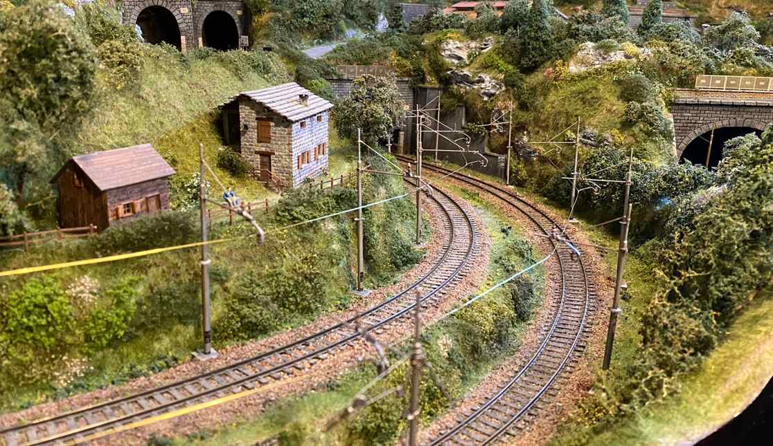

Filippo, concettualmente e forse per un diorama la tua soluzione mi sembra buona. Tuttavia su un plastico, con massicciata magari già fissata, con binari in curva o in pendenza e con la vegetazione molte volte già posata, diventa poco poco praticabile per la difficoltà a trovare il giusto piano d'appoggio.
Io vado ad occhio, cercando di tenere il trapano o il flessibile del Dremel il più a piombo possibile. Il mio piano di posa dei binari è da 10mm e generalmente non risulta difficile, prima di serrare definitivamente il dado, correggere di qualche grado la perpendicolarità del palo. Volendo si può anche smussare leggermente il piano d'appoggio del plinto, che di solito è in resina.
