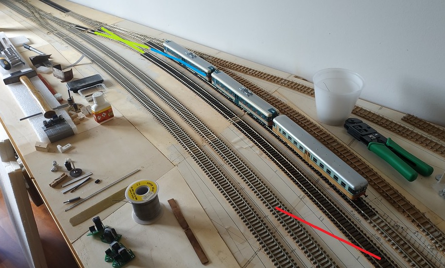

Aggiungo anche una mia ipotesi, anzi due.
Ipotesi deviata - 1.jpg [ 213.78 KiB | Osservato 6048 volte ]
Ipotesi 1 : il quarto binario (blu) viene innestato in uno scambio incrocio (verde).
Non si riduce la lunghezza del binario IV perchè, semplicemente, il punto di innesto al cuore dello scambio, viene ruotato quanto basta per inserirsi in uno scambio inrocio.
Occorre verificarne la fattibilità, come rispetto sagoma limite.
Ha anche un difetto : il binario IV non è servito da marciapiede, nè mi pare che possa esserlo.
Potrebbe incrociare un passeggeri con un merci.
Ipotesi 2 : una comunicazione III - II.
L' ho disegnata brusca, ma mi pare possa esserci lo spazio per qualcosa di più armonico.
Il deviatoio del binario II sarebbe parallelo, rovesciato, a quello esistente sul IV (rosso).
Forse accorcerebbe un poco il marciapiede fra II e III, ma consentirebbe l' esercizio.
Stefano Minghetti
