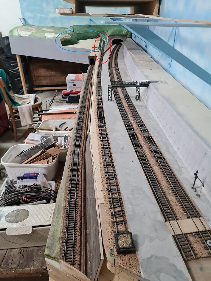

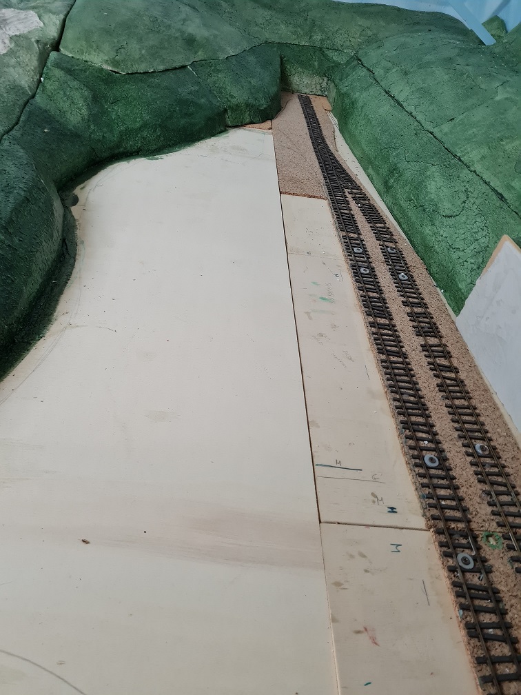

Durante la costruzione del plastico mi sono reso conto di dover cambiare il progetto e non poter fare il piccolo deposito locomotive con piattaforma girevole dove avevo pensato di metterlo...
L'unico posto rimasto per la realizzazione è nello spazio visibile nelle foto in fondo a sinistra.
In quella zona, però, avevo messo il piccolo magazzino merci con binario di carico ed ora non so se fare una deviazione prima dello stesso (segnata in rosso nella foto) e affogare nell'"asfalto" i binari che attraversano il piazzale dello scalo per arrivare al deposito o rimuovere tutto a partire dal deviatoio prima del magazzino.
In questo caso non saprei come far convivere deposito e magazzino merci, quali e quanti binari destinare agli stessi. Disporrei, però, di uno spazio ricavabile nella zona cerchiata in azzurro.
Ultima cosa, vorrei evitare curve irrealistiche e rispettare (più o meno) una "logica FS"
Qualcuno mi può dare una mano?
Grazie di cuore.

Gentile Pisolo
nel mio lavoro raramente mi sono trovato nella situazione che si vuole rappresentare, ovvero deposito locomotive e magazzino merci in spazi così ristretti. Però credo sia giusto inserire in un plastico più elementi possibili per movimentare il gioco , in barba ad eccessive fissazioni sul realismo .
La logica FS è ovvia e sempre la stessa , ovvero garantire in maniera razionale il servizio che è pensato per quello specifico scalo . Quindi, nel caso in esame , proverei ad inserire uno scambio a tre vie asimmetrico poco prima del deposito merci al fine di creare un accesso (annegato nella pavimentazione stradale) all'area cerchiata in azzurro , da destinare a deposito mezzi di trazione. In questo modo il mezzo di trazione può essere parcheggiato in un'area prossima a quella delle manovre ma separata dai binari del traffico merci , il ricovero delle locomotive può avvenire con pochi movimenti e l'accesso al binario di arrivo-partenza avviene in maniera semplice .
In questo modo un movimento tipico di stazione sarebbe:
-) arrivo del merci sul binario tronco
-) tradotta dei carri verso il magazzino per carico-scarico merci con loco da manovra
-) ricovero del locomotore nella rimessa
-) smistamento dei carri nel fascio merci , carico e scarico
-) ricomposizione nuovo treno merci sul tronco di arrivo e partenza
-) completamento del treno con la locomotiva proveniente direttamente dalla rimessa e partenza
Buon divertimento,
Giovanni
