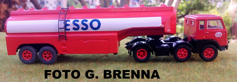

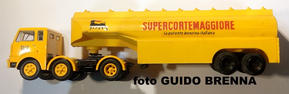

Miei pareri circa i semirimorchi prodotti da Rivarossi:
autobotte: bellissima, molto ben fatta, purtroppo un po' larga rispetto ai canonici 28,7 mm in esatta scala 1:87. Personalmente non lo ritengo un problema ed appena posso ne prendo qualcuna se a buon mercato;

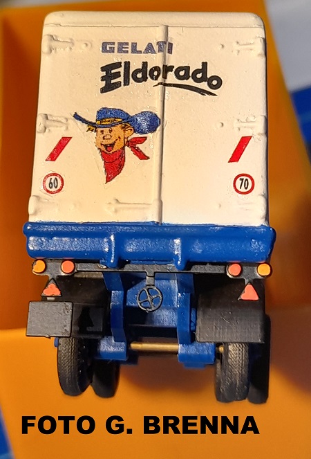

furgone: molto ben fatto nella parete posteriore, coi dettagli delle cerniere e del chiavistello di chiusuraportelloni. Purtroppo il tandem degliassi è troppo spostato indietro, riducendo quasi a zero lo sbalzo tra ultimo assale e parete posteriore. Difetto dovuto all'interpretazione per "americanizzare" il modello. Larghezza pressochè in scala, mancanza totale dei gruppi ottici posteriori.
Per adattare entrambi i semirimorchi alFIAT 690T2 di Brekina, occorre lavorare sul perno di aggancio. Fatto ciò, la botte SUPERCORTEMAGGIORE fa un figurone agganciata al 690T2 Brekina, che però necessita almeno di una riverniciatura nel giallo corretto, che è quello delle botti Rivarossi.

Cisterne Rivarossi agganciate a trattori Brekina. Il perno di aggancio non è ancora stato modificato.

Elaborazione approfondita del semirimorchio furgone

Grazie Guido,ottima spiegazione.A questo punto credo che la cosa più difficile sia trovare la cisterna rimorchio,per le modifiche nessun problema,per le decals la G&G Rail realizza le decals Supercortemaggiore,il colore giallo il più possibile che si avvicini.
