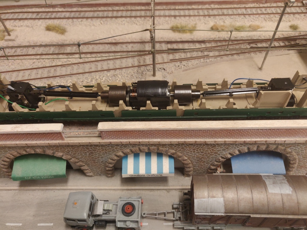

Ti ringrazio per la risposta, il motore è abbastanza silenzioso e inizia a muoversi dai 3 volt in poi, ad ogni buon conto ti posto un'immagine del'insieme.
Massimo

Si il motore è uno SME.
