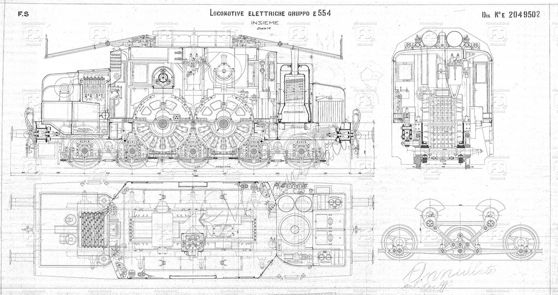

Un saluto a tutti. Non conosco il modello del 554 di Bissel, non l'ho mai avuto per le mani.
Ma mi permetto un piccolo suggerimento a Salvatore Napoli, alla cui iniziativa non si può che applaudire.
Non partirei dalla cassa, per di più danneggiata, del 554 per ottenere un modello matematico da stampare 3D ma dai disegni originali che sono presenti sul sito della Fondazione FS. Questo per evitare di aggiungere alle approssimazioni inevitabilmente presenti sul modello di Bissel le approssimazioni dovute ai rilievi e alle misurazioni del modello stesso assunto a prototipo. Personalmente invece mi metterei a progettare una nuova cassa in fotoincisione.

MessaggioInviato: martedì 15 novembre 2022, 12:26
Messaggi: 2137
Località: piemonte
dal sito della Fondazione FS
E 554--.jpg [ 253.54 KiB | Osservato 3811 volte ]

Oggi ho visto le immagini del rendering in 3D della cassa.
Sono state corrette alcune imprecisioni,dovute alla deformazione del campione,anche alla luce dei disegni di FS e di alcune foto ricavate dal sito del museo ferroviario piemontese.E' stato corretto l'aspetto spanciato della carrozzeria provocato dalla zinco pest.

Il 3d pubblicato nei giorni scorsi non è quello definitivo.Oggi ho visionato il definitivo ed ho dato o.k per lo stampaggio.La cassa è stata copiata da quella originale correggendo le parti gonfie e ponendo i fori per i pantografi e i serbatoi.Dobbiamo considerare comunque che l'originale in resina è un pò datato ed alcune correzioni sono state eseguite utilizzando le foto del museo ferroviario piemontese.
