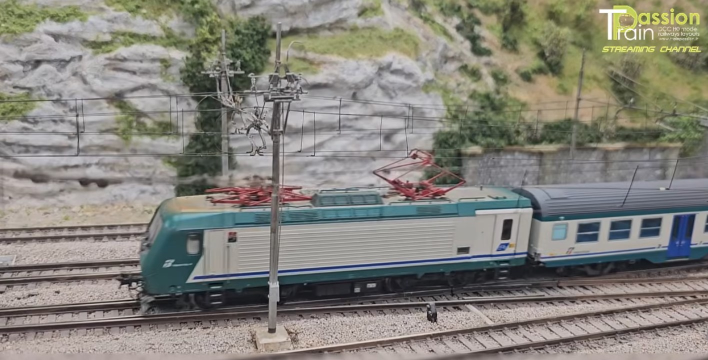

Buongiorno a tutti, sono arrivato al punto che più mi preoccupava... il funzionamento è l'affidabilità della catenaria, e posso dire che i miei calcoli sono risultati esatti.
Oggi tutti i convogli possono girare con i pantografi in presa. La catenaria è solida pur se molto sottile e non si flette sulla spinta dello strisciante.
Per quanto riguarda il plastico sto ultimando il paesaggio del lato destro. Terminato questo mancherà solo la copertura dell'elicoidale destro, già iniziata tempo fa, che richiederà però una nuova progettazione.
Al posto del sistema di movimento delle auto cercherò di inserire una tramvia che vedrà, si spera, circolare il tram di Torino 2800 prima sottoserie
Qui sotto c'è il link al video della linea aerea funzionante.
https://youtu.be/YuaAt5Gj4dA?si=oe5ToMCAipkdc1a6
