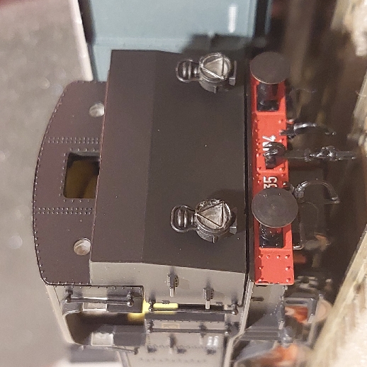

Per migliorare l'aspetto della loco, dovreste dipingere l'interno delle lanterne di argento e i ferretti dei vetrini di nero.
Saluti,

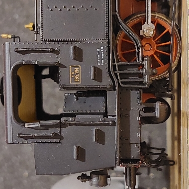

Ho recepito gran parte dei consigli, tolto il vetro posteriore, argentate le parabole dei fanali, anneriti o sporcati i leveraggi di lato a sinistra, la valvola dietro il fumaiolo, le cornici dei vetri e il fischio:
Per i corrimano anteriori aspetto che mi venga il coraggio. Se può interessare, ho trovato su TUTTO TRENO STORIA n° 46 una foto risalente a metà anni '60 di una 835 con i corrimano dipinti di giallo. Potrebbe essere un'idea per variare...
Rodolfo

Ottimo lavoro. Però mi sono accorto che non
hai eliminato il biellino del tachigrafo che
erroneamente RR ha riprodotto anche sul lato
destro. Ecco come è il lato destro una volta
eliminato tale biellino.

Località: Viareggio
Riccardo un piccola precisazione: il biellino non è quello del tachigrafo (di cui le 835 erano sprovviste) ma del comando della pompa Michalk per la lubrificazione dell'apparato motore (cilindri e distributori) che Rivarossi aveva riprodotto erroneamente anche sul lato destro.
