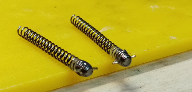

Per la trasmissione del moto, tra motori e castelli di ingranaggi, seguendo lo "spirito arrangistico" Muziano, ho scelto delle molle da accendino, tagliate a misura, in cui vengono incastrati nel centro esatto delle spire, le spine d'acciaio ricavate da spilli. Quest'ultime saranno "inglobate" con epossidico rapido, inserito con un cacciavitino tra alcune spire. Avevo inizialmente pensato di farmi i giunti, uno per carrello, ma avrei dovuto ricreare anche la sede per riceverlo nei motori. Avendo già sperimentato le molle in altre costruzioni, ho scelto di non complicarmi la vita!
