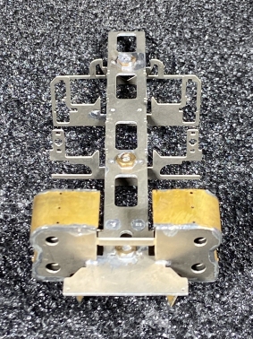

Passiamo adesso al telaio della locomotiva.
La cosa più complicata è stata quella di allineare e saldare assieme le tre lastrine fotoincise,
cercando di essere i più precisi possibili. Il lavoro di saldatura è stato eseguito
contemporaneamente sulle tre lastrine impilate, allineate e bloccate assieme.
Il processo di saldatura avviene con un saldatore a resistenza e l'utilizzo di una
pasta saldante ben distribuita e in piccolissima quantità.
Ecco il telaio durante la varie fasi di montaggio.
Beppe

Commento file: Preparazione del telaio per la sua saldatura tramite sistema a resistenza.
Il bloccaggio avviene tramite dei magneti.
FS_476-025_013.jpg [ 56.81 KiB | Osservato 17668 volte ]
Commento file: Fase di saldatura del telaio secondo step
FS_476-025_014.jpg [ 57.11 KiB | Osservato 17668 volte ]
Commento file: Saldatura delle tre lastrine del telaio conclusa.
FS_476-025_017.jpg [ 76.9 KiB | Osservato 17668 volte ]

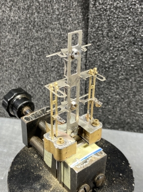

Questi sono i particolari del biellismo appena assemblato e pronto per la sua installazione di prova.
Quindi si procede con il gruppo della distribuzione che andrà montato sopra il telaio.
Commento file: Qui inizia il montaggio del gruppo cilindri e della distribuzione. Tutto deve essere eseguito in modo molto accurato perché da questo dipenderà poi il buon funzionamento del modello.
FS_476-025_029.jpg [ 73.62 KiB | Osservato 17661 volte ]
Commento file: Montaggio e saldatura del gruppo cilindri.
FS_476-025_030.jpg [ 70.63 KiB | Osservato 17661 volte ]
Commento file: Conclusione del montaggio del gruppo cilindri
FS_476-025_031.jpg [ 118.02 KiB | Osservato 17661 volte ]
Commento file: Iniziamo qui il montaggio della distribuzione...la cosa più complicata è come "prendere" i pezzi per la saldatura
FS_476-025_032.jpg [ 101.25 KiB | Osservato 17661 volte ]
Commento file: Saldatura delle guide per la distribuzione
FS_476-025_034.jpg [ 77.02 KiB | Osservato 17661 volte ]
Commento file: Installazione e fissaggio delle due guide per la testa a croce e loro allineamento con le altre parti del frame della distribuzione.
FS_476-025_037.jpg [ 76.81 KiB | Osservato 17661 volte ]
