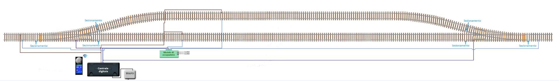

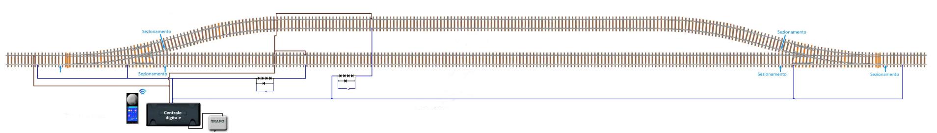

Spero di aver capito bene la tua domanda.
Puoi sicuramente partire con la frenata e arresto ABC, creando un segnale asimmetrico sulla tratta di binario che ti interessa per far fermare il treno davanti al segnale e poi in un secondo momento sostituire i diodi con un modulo di retroazione (assorbimento) per il controllo con PC e software con un minimo intervento.
Per fare questo sarebbe meglio definire adesso quali sono le tratte da monitorare in futuro e cioè:
- i binari di stazione tra due deviatoi dove si fermeranno i treni,
- i tronchini,
- le tratte di binario fuori stazione dove vorrai rilevare la presenza del treno. La lunghezza delle tratte determina la risoluzione.
Queste tratte andranno sezionate su una sola rotaia, sempre la stessa (decidi tu se preferisci l'interna o l'esterna) perché dovrà ricevere la stessa polarità dal modulo di retroazione.
Ad ogni tratto di rotaia sezionata collega un filo (feeder) che servirà, nelle tratte dove vuoi inserire la frenata e arresto ABC, per collegare il catodo dei 4 o 5 diodi. I fili delle tratte non interessate alla frenata e arresto ABC andranno invece collegati al filo della corrispondente polarità in uscita dalla centrale (bus di potenza) oppure ponticellati. tra loro.
Quando deciderai di passare al software, che offre sicuramente un livello di gestione superiore, basterà sostituire i diodi con un modulo di assorbimento semplicemente collegando il filo che viene dalla rotaia ad un'uscita del modulo. E bisognerà semplicemente staccare gli altri feeders, quelli che erano stati collegati all'uscita della centrale, per collegare anch'essi ai moduli di assorbimento e aggiungere poi il cablaggio per il LocoNet.
Allego un paio di schemi per visualizzare il principio di quanto detto sopra.

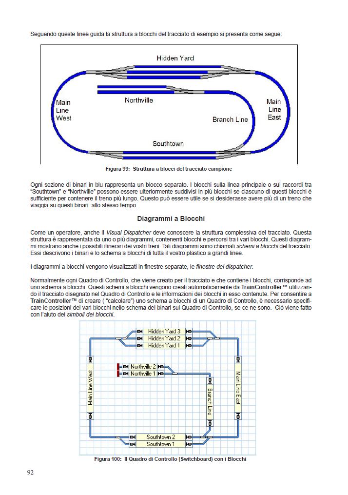

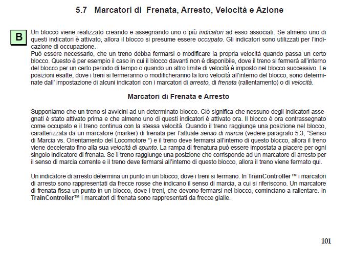

Cerco di risponderti per punti:
1. sul manuale di TC si fa riferimento a frenata ed arresto sempre in un solo blocco come puoi vedere da alcuni frammenti del manuale. Sulla pagina che spiega il diagramma a blocchi si vede molto bene la rappresentazione del tracciato con un blocco per ogni binario di stazione.
Questo non toglie che se ne possano mettere più di uno, ma sono, direi, superflui.
2. nei dati del database locomotive va messa la lunghezza del modello (il simbolo della misura è in cm) ed il peso reale della locomotiva (ton). La lunghezza serve a determinare la lunghezza totale di un convoglio [locomotiva + carri o carrozze (dei quali va messa la lunghezza)] quando si imposta un "train set" per escludere l'ingresso di treni su binari più corti del treno stesso. Il peso serve a correggere l'inerzia della locomotiva (o del treno considerando il peso dei rotabili trainati) sia in accelerazione che in frenata.
3. dopo la calibrazione il sw non scrive nessuna CV, ma associa il corretto livello di velocità (diciamo la posizione della manopola che gestisce i 28/128 livelli) alla velocità della loco rilevata sul tratto centrale della calibrazione. Mi spiego: una E.428 e una E.444 saranno fatte viaggiare entrambe a 80km/h, in scala, con il cursore sul passo 70 dei 128 per la E.428 e sul passo 50 dei 128 per la E.444.
4. la calibrazione avanzata del profilo di velocità richiede tempo, determinato anche dalla lunghezza del tratto centrale di misura. Più questo tratto è lungo più la calibrazione è accurata e più tempo serve per portarla a termine. Il mio è lungo 145cm e il tempo necessario per concludere l'operazione supera sempre la mezz'ora.
Per evitare di far proseguire la locomotiva sulle tratte estreme basta abbassare molto le CV3 e CV4 relative all'inerzia della loco (consigliato anche dal manuale - vedi sotto).
