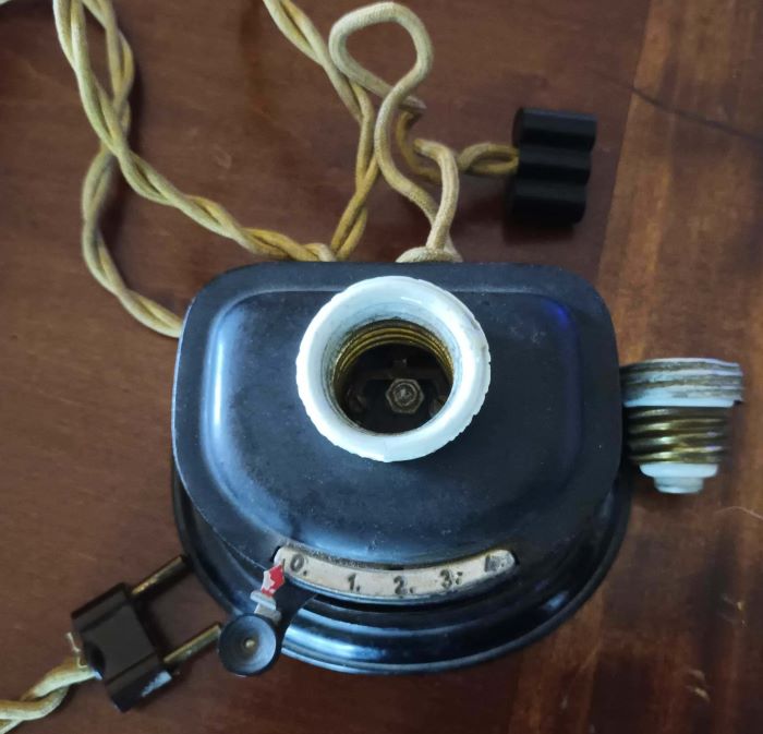

Salve a tutti,
sono venuto in possesso di un set della KBN "Karl Bub Nurnberg" veramente interessante, almeno per me. Parliamo di un treno di latta con motorizzazione elettrica!
Il set, in scatola originale, dovrebbe essere completo ed è composto da: locomotiva, tender, vagone bagagli e due vagoni passeggeri; i binari a scartamento 0 hanno il terzo binario centrale e consentono di realizzare un ovale. C'è infine un particolare alimentatore (ne parlo dopo) che consente di variare la velocità.
La locomotiva ha una piccola impanatura anteriore per montare una lampadina e un commutatore in cabina che dovrebbe consentire di invertire il senso di marcia (immagino). La prima domanda é: a che tensione funziona ed è a corrente continua o alternata?
L'alimentatore poi è un mistero, non ha un trasformatore, è costituito da un commutatore a 5 posizioni per la velocità e una impanatura nella parte superiore di quelle per avvitare una lampadina E27, al posto della lampadina c'è una specie di fusibile (interrotto) vecchio modello in ceramica forse necessario a ridurre la tensione, il tutto racchiuso in uno scatolotto chiuso con le linguelle.... Se fosse veramente come ho pensato i binari sarebbero sotto tensione diretta se non sbaglio....
In attesa di capirne qualcosa di più non ho fatto nulla né tantomeno ho cercato di alimentarlo per evitare di fare danni.
Ho letto sul forum una vecchia discussione intitolata "Treni di latta: che passione" ma non vi ho trovato le risposte che cercavo.
C'è qualcuno che ne sa qualcosa di più sulla motorizzazione e sul sistema di alimentazione di questa marca di antichi trenini? Seguono foto, ovviamente....
Grazie.

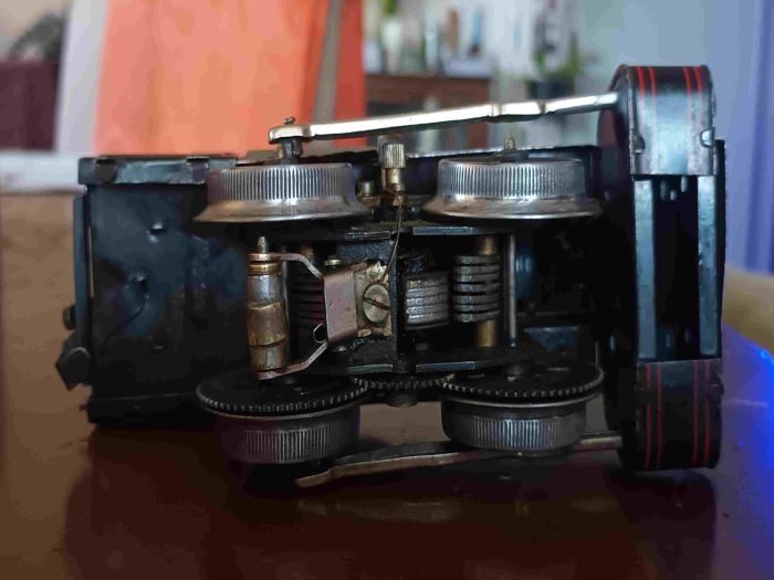

Commento file: Locomotiva lato
20230320_090622 rid.jpg [ 36.03 KiB | Osservato 5038 volte ]
Commento file: Locomotiva fronte
20230320_090631 rid.jpg [ 37.1 KiB | Osservato 5038 volte ]
Commento file: Locomotiva sotto
20230320_090640 rid.jpg [ 45.13 KiB | Osservato 5038 volte ]
Commento file: Alimentatore 1
20230320_090748 rid.jpg [ 45.14 KiB | Osservato 5038 volte ]
Commento file: Alimentatore 2
20230320_090811 rid.jpg [ 54.56 KiB | Osservato 5038 volte ]
Commento file: Riduttore tensione???
20230320_090831 rid.jpg [ 32.85 KiB | Osservato 5038 volte ]

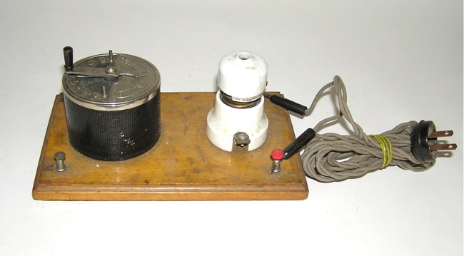

A forza di cercare ho trovato su internet una versione realizzata per il mercato americano (vedi spina dell'alimentatore e vomere della locomotiva...).
Anche in questo caso il regolatore di velocità sembra essere un "semplice" reostato a filo (e non un trasformatore) per cui l'alimentazione sarebbe direttamente la tensione di rete, 115V negli USA.
In questo set c'è addirittura in dotazione un interruttore cosiddetto "a coltello" in miniatura che funge da interruttore generale (ma che funziona su una sola fase...).
La ricerca di informazioni tecniche continua...
(Fonte delle foto di questo intervento è il sito "www.dakotapaul.com")

Commento file: Alimentatore e regolatore di velocità
P5150265.jpg [ 53.4 KiB | Osservato 4823 volte ]
Commento file: Particolare regolatore velocità
P5150264.jpg [ 61.6 KiB | Osservato 4823 volte ]

Ribadisco che anche se non c'è il trasformatore, non è detto che sui binari arrivi la tensione di rete al 100%.
La cosa più importante sarebbe quella di aprire lo scatolotto del variatore di velocità e guardare cose sono i collegamenti prestando attenzione ad eventuali punti di ossidazione, interruzioni, rotture.
Poi, con un tester misurare tutti i valori resistivi tra l'ingresso rete e l'uscita binari, tra i due ingressi e tra le due uscite, in modo da capire a spanne usando la legge di ohm, quanti volt arrivano ai binari. Durante l'ispezione, sarebbe anche cosa buona sostituire tutti i cavi e le spine con altri recenti (per non snaturare la natura vintage dell'oggetto, esistono in commercio cavi rete con isolante per il 220 Volt avvolti da una guaina in tessuto beige, di solito vengono usati per ricablare vecchi lampadari dai restauratori).
Poi andrebbe smontata la locomotiva per ispezionare il motore che non sia grippato da ruggine ossidi ecc. e non sia in corto.
Comunque, per fare i primi tentativi di avviamento, io userei un trasformatore da 50 VA con secondario da 60-70 Volt al quale gli collegherei un reostato da 100 ohm 50 Wat e tramite un amperometro (fondo scala 1Ampere) darei tensione al modello salendo con questa lentamente, tenendo d'occhio l'amperometro, se non vengono segnalati assorbimenti anomali, il motore dovrebbe iniziare a ronzare e poi a girare...
In ogni caso, occhio a quello che fai, usa guanti di gomma e non collegarti mai direttamente alla rete ma sempre tramite un trasformatore e, come giustamente ha scritto Marco, usa un salvavita dedicato a monte di tutto.

Grazie a despx e zampadilepre per i contributi e i suggerimenti.
Per quanto riguarda la sicurezza e l'attenzione con cui farò tutte le prove posso rassicurarvi, ci tengo a non finire fulminato.... :lol: :lol: :lol:
Sicuramente inizierò smontando l'alimentatore/regolatore per capire come è stato concepito.
Ho in programma di comprare un autotrasformatore variabile per fare le prove come si deve....

Le normative chiamano, giustamente, tensione pericolosa la tensione che è presente nelle prese normali di casa.
Non acquisterei un autotrasformatore, perchè non isola dalla rete.
La locuzione stò attento ha fatto molti morti.
Metterei, invece, un trasformatore (non autotrasformatore) con primario 230 V e due secondari da 55 V.
Collegando i secondari in serie, e collegando il punto comune fra essi a terra, la massima tensione accessibile risulta di 55 V.
E' un sistema che veniva usato nelle automazioni e nei controlli industriali (forse lo è ancora) per rendere accessibili gli armadi di controllo.
Il treno in tuo possesso probabilmente si basa su una lampada posta in serie al motore e che limita la corrente.
Il reostato potrebbe essere in serie o in parallelo al motore del treno.
Ti raccomando, però, di non operare direttamente su cavi provenienti dalla rete.
E' vero che c' è (se c' è) l' interruttore differenziale (salvavita), ma se scatta, il pizzicotto lo si sente.
