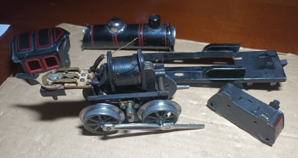

20230327_172422 rid.jpg [ 71.25 KiB | Osservato 1946 volte ]
Eccomi.....
Ho dovuto smontare completamente la locomotiva perché il filo interrotto non era assolutamente raggiungibile dall'esterno.
Ho sollevato le linguette il minimo indispensabile utilizzando un cacciavite a lama sottile ricoperto di nastro isolante per non graffiare la vernice.
Il filo interrotto era uno dei due che vanno al portalampade frontale che è dotato di interruttore a levetta. La locomotiva ha sicuramente subito una manutenzione in tempi lontani.
Dai suggerimenti che mi avete fornito e dalla scarsa documentazione reperibile online, tutta riferita alla Marklin (che ha usato anch'essa il sistema a "lampadina"), dato che è emerso che la documentazione KBN è andata tutta distrutta durante la WW2, ho dedotto che il motore in se della locomotiva funziona con una corrente alternata tra i 15V e i 30V, da sperimentare.
Casualmente mi ritrovo un bel trasformatore 220/15+15V che mi fa anche l'isolamento tra linea e tensione utilizzata. Ho dunque collegato insieme i due fili che andavano alla lampadina frontale e ho provato..... funziona!!! Perfettamente!!! E funziona sia la marcia avanti che indietro. Ovviamente la prova l'ho fatta al banco e non sui binari essendo la macchina tutta smontata. Prima ho anche spruzzato del disossidante per contatti (non quello per sbloccare i bulloni!) su tutti i contatti.
Ora non resta che ripristinare i collegamenti col portalampade, rimontare la loco e provare qualche lampadina E10 con varie tensioni per trovare quella più adatta a questo motore (per fortuna si trovano ancora).
Utilizzerò il regolatore di marcia originale immettendo la corrente alternata dalla spina ed evitando esperimenti con la tensione di rete ma di questo parlerò più avanti.
Una grande soddisfazione!!!
