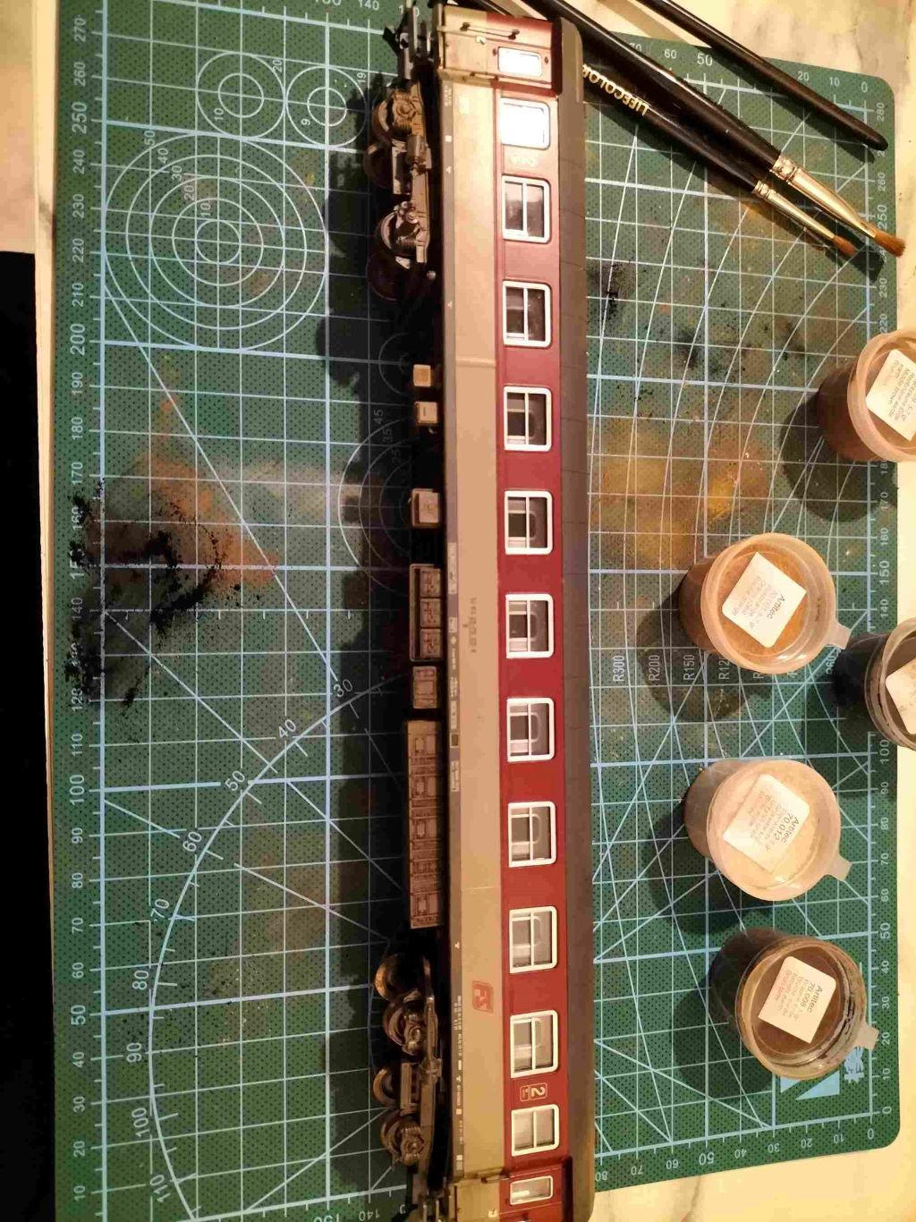

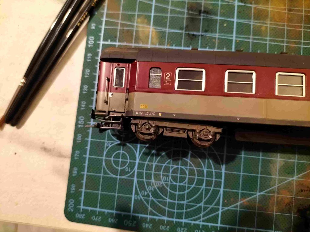

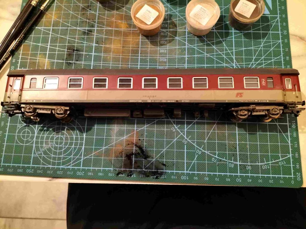

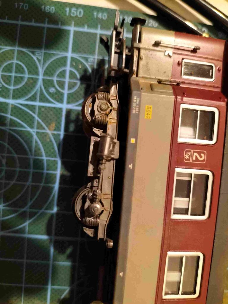

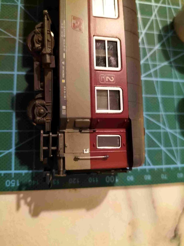

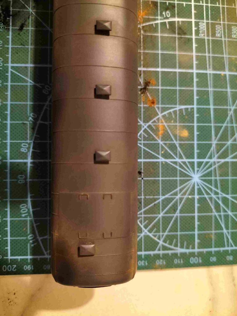

Riesumo questo mio vecchio post per farvi vedere come ho provato ad invecchiare la carrozza.
Ho rinunciato a verniciare alcune parti, come ad esempio rendere neri i carrelli come in realtà, colorare in bianco i vetri delle ritirate (nel modello RR erano "smerigliati".
Questo perchè ho pensato che darle un aspetto "vissuto" avrebbe mitigato i difetti di coloritura del modello originale.
Allo scorso HME ho comprato i colori per invecchiamento della LifeColor, ma non sono stato in grado di utilizzarli in maniera opportuna, perchè il colore mi sembrava sempre troppo "diluito" e comunque non mi sentivo a mio agio nell'uso (colpa mia, mica del produttore!).
Ad ogni modo, stanco di non fare passi avanti, ho trovato in un negozio online delle polveri prodotte da Artitec...ed il risultato mi è piaciuto di più!
Ovviamente in entrambi i casi ho prima fatto numerose prove su vecchi rotabili Lima anni 80 in mio possesso, poi ho preso coraggio e ho provato a sporcare questo modello, decisamente più prezioso.
Adesso, preso da ancora più coraggio, lo sottopongo al pubblico ludibrio (dopo aver visto le sporcature che fa QDP posso solo tentare di sparire e darmi all'ippica...).
Peraltro sono andato anche leggero, un po' per paura, un po' perchè non volevo una carrozza desiderosa di attenzioni, ma relativamente ben tenuta, visto che andrà in composizione ad un breve espresso, nel futuro plastico (tra 100000 anni).
Ok, uccidetemi!

MessaggioInviato: giovedì 2 marzo 2023, 20:14
Messaggi: 1740
Riguardo ai ganci io preferisco i ganci corti Roco (40270) agli universali (40395).
I personaggi Preiser sono belli, ma come è stato già detto sui sedili delle carrozze si posizionano meglio quelli in scala 1:100, magari ritoccandoli un pochino per la scarsa coloritura.
Altra cosa che potresti fare è aggiungere l'illuminazione interna con strips a led regolando la luminosità. Questo valorizza anche la dotazione di passeggeri.
Per l'invecchiamento, secondo me, sarebbe importante poter disporre di un aerografo per colorare, ad esempio, i carrelli e soprattutto per sfumare l'annerimento del tetto e dare una patinatura, sempre sfumata, alle parti che ritieni necessario.

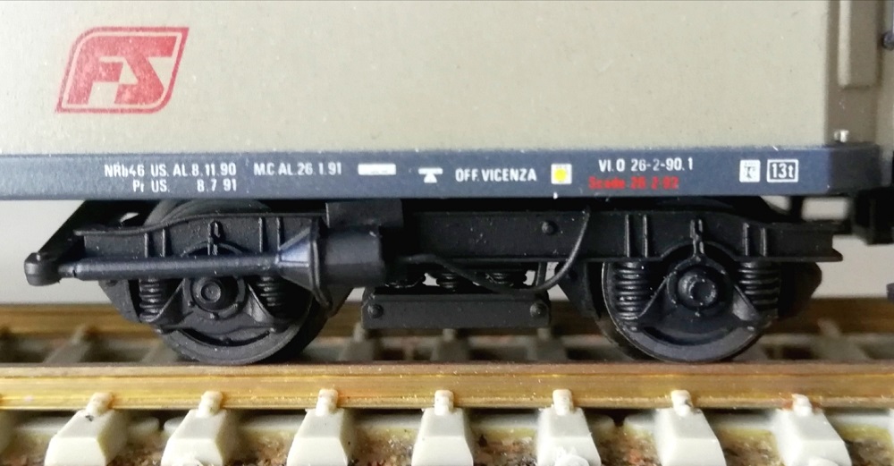

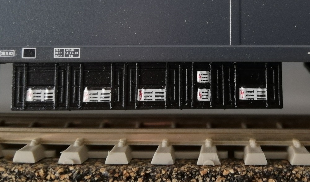

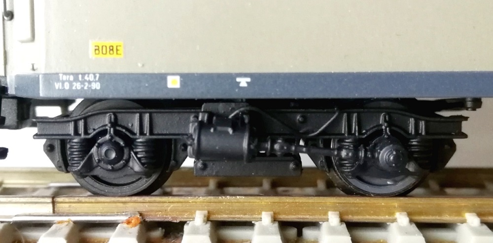

Si può anche intervenire nel sottocassa, mettendo i cavi del generatore e dei cilindri freno sui carrelli, con un filo da 0,4.mm, mentre sul cassone del REC si possono applicare decals con i simboli monitori, questi ultimi sono tampografati "di serie" sulle ultime produzioni
Tipo.59_cassone.REC.jpg [ 174.68 KiB | Osservato 8021 volte ]
Tipo.59.carrello.generatore.jpg [ 124.91 KiB | Osservato 8021 volte ]
Tipo.59.carrello.cilindro.freno.jpg [ 138.11 KiB | Osservato 8021 volte ]

Rieccomi finalmente, scusatemi per il ritardo ma ho una vita davvero incasinata (come immagino tutti voi!).
Intanto allego il link al sito dove potete trovare le informazioni per ritoccare le carrozze in questione per renderle più aderenti al vero (ovviamente vista la mia esperienza, praticamente nulla, eviterò di rendere il tetto conforme al reale).
Ringrazio Carlo Ciaccheri che mi ha dato la possibilità di "attivare il supero rosso" 8)
http://www.gfg-genova.it/jml/index.php/tecnica/19-elaborazioni/19-carrozze-fs1959-rivarossi
In definitiva dalle vostre gentili risposte posso evincere che, le modifiche per rendere queste carrozze al passo coi tempi (sarà che io, abituato alle vecchie Lima con lunghezza 1/100, le trovo comunque stupefacenti!) sarebbero le seguenti:
- Inserire personaggi 1/100 (da incollare con colla vinilica?);
- acquistare gli adesivi per gli interni (li avevo visti tempo fa sul mercatino...chissà se esistono ancora);
- illuminare l'interno (domanda da profano, che farà storcere il naso a parecchi di voi: ma l'illuminazione, una volta installata, è permanente, o si può spegnere?);
- seguire le modifiche indicate nel link menzionato qui sopra (immagino che per sottocassa e carrelli ci voglia un aerografo? Altro motivo di terrore per il sottoscritto!!!);
- solo dopo la riverniciatura delle parti (mi toccherà ancora smontarla...), invecchiarla...le polveri non sono quindi sufficienti? Serve un aggrappante sempre dato ad aerografo? Io ho le polveri Artitec che mi sembra lavorino bene, a distanza di un mese vedo che non si è depositata polvere all'interno della scatola.
Grazie a tutti, vi chiedo scusa in anticipo, i dubbi sono tanti e la manualità e poca, la passione è tanta e...finalmente anche lo spazio per costruire il plastico c'è...ma se ci metto mesi per una carrozza, probabilmente il plastico sarà pronto nel 2055.. :roll: .
Mattia

Mattia646 ha scritto:
(...) ho una vita davvero incasinata (...)
consolati, non hai una vita noiosa... :mrgreen:
sì, meglio la vinilica
dunque, io ho illuminato le mie tipo 1959 ma la luce si accende quando la carrozza è posata sul binario, quindi permanente: se vuoi comandare l'accensione puoi installare puoi inserire le strisce luminose digitali, cioè munite di decoder funzioni
(...) per sottocassa e carrelli ci voglia un aerografo? (...)
io ho verniciato i carrelli a pennello con smalto (Humbrol) nero opaco molto diluito
(...) invecchiarla...le polveri non sono quindi sufficienti? Serve un aggrappante sempre dato ad aerografo? Io ho le polveri Artitec che mi sembra lavorino bene, a distanza di un mese vedo che non si è depositata polvere all'interno della scatola.
dunque, secondo me dipende se vuoi un invecchiamento permanente o reversibile: il trasparente opaco rende l'invecchiamento irreversibile, le polveri applicate col "fanghetto" o a secco col tempo se ne vanno.
elaborati saluti :D

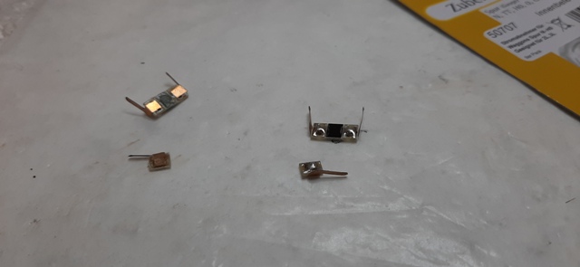

Ok, allora vedrò di armarmi di pennelli e diluente, ovviamente gli assi vanno smontati dai carrelli, corretto?
Diciamo che è meglio, onde evitare rognose sbavature di vernice sui cerchioni e conseguenti imbrattamento delle rotaie e riduzione della captazione della corrente
Ok, lamelle, decoder integrato e...le lamelle come le collego? :(
Ci sono dei cavetti da avvicinare loro?
Nelle foto che ho allegato ti mostro come ho fatto sulle mie tipo 1959
Commento file: Queste sono le lamelle che ho scelto per le mie tipo 1959
20230504_194622.jpg [ 68.82 KiB | Osservato 6368 volte ]
e, se necessario, possono essere separate
Commento file: Lamelle intere e separate
20230504_194646.jpg [ 46.17 KiB | Osservato 6368 volte ]
come le ho piazzate: le ho incollate col tanto vituperato Attak (cianoacrilato) e finora non si è staccato nulla :mrgreen:
