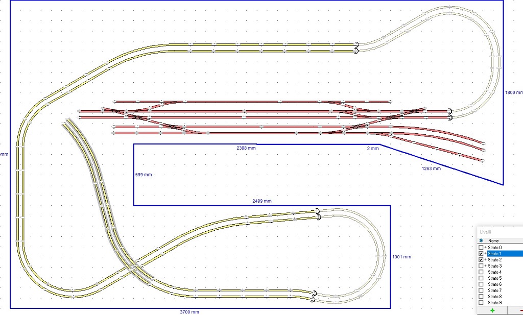

Buona sera..
Innanzitutto volevamo ringraziare Giovanni per aver accolto il nostro aiuto..... e averci suggerito delle migliorie riguardanti le stazioni per quanto riguarda la gestione del traffico.
Ho provato anche a modificare il livello sottostante, ovvero la stazione nascosta,aggiungendo un binario in più( non si sa mai) e allungando la rampa cosi da avere una pendenza non oltre il 2,5%.
Cosi Com'è il progetto presenta pendenze che si attestano tra il 2% e 2.5%.
Per quanto riguarda le altezze volevo chiedere delle delucidazioni,che altezza minima bisogna avere tra due livelli sia nelle zone a vista che in quelle nascoste?
Nei vari progetti fatti ho sempre adottato indicativamente queste misure 120/140mm per zone a vista, per quanto riguarda le zone nascoste mai sceso sotto i 90mm, invece il livello della stazione nascosta ho pensato che 200mm potessero essere sufficenti sia per poter lavorare con piu comodita e anche per farci stare i servomotori dei deviatori della stazione soprastante.
Chiedo a voi se queste misure possono essere accettabili.
Io e mio figlio siamo disponibili ad accettare qualsiasi tipo di suggerimento e consigli visto la nostra inesperienza.
Allego le foto del tracciato modificato come suggerito da Giovanni .

Nel frattempo volevo presentarvi altri due progetti da me realizzati di totale fantasia, cosi faccio pratica anche con il software di progettazzione :wink:
Il primo e un tracciato chiuso a doppia linea con una stazione principale e una nascosta,che piace a mia moglie e un'pò meno a mio figlio per la mancanza di una seconda stazione,( a lui piacciono le manovre).
Mentre il secondo ho provatto ad accontentare tutta la famiglia :D ....inserendo una linea secondaria con una stazione di testa....
Spero vi piacciano....

Nella soluzione Sondrio, il piano di binari può essere ottimizzato per aumentare la velocità massima di linea.
Nel piano di binari originario, il corretto tracciato su Binario 1 obbliga a un raggio di curva stretto, che impone una limitazione della velocità di linea. Se invece il binario di transito diventa il 2 , si può avere una curva più ampia, maggiore velocità di linea e riduzione dei tempi di percorrenza.
Il marciapiede può essere interposto tra 1 e 2. Il Binario 3 può essere utilizzato per precedenze merci o per treni che non effettuano servizio viaggiatori.
Questo è quanto si cercherebbe di fare nella realtà. Ovviamente , nel gioco, le scelte possono essere diverse e il gusto ed il divertimento hanno sicuramente la precedenza! Perciò , se volete, prendete il mio suggerimento a scopo di curiosità senza alcun valore prescrittivo.
Giovanni

Io cercherei anche di aumentare la lunghezza dei binari della stazione nascosta.
Ho provato ad aggiustare il tuo disegno modificandolo dove segnato:
2023-05-090959.jpg [ 173.61 KiB | Osservato 5163 volte ]

Buona sera! :D
Ringrazio tutti voi per i preziosi consigli che mi date,che ci aiutano ad acrescere il nostro sapere...
Ciao Giovanni (do anche a te del tu se mi permetti) ho provato a modificare la la stazione di Sondrio secondo i tuoi suggerimenti, anche se ho voluto comunque tenere la disposizione dei marciapiedi come prima, se mai se tu potrei usare il 2° binario per eventuali trasiti di treni che non fanno sosta

Buonasera Gabriele,
la soluzione che proponi va bene e sicuramente è realistica perchè consente il transito in stazione senza evidenti rallentamenti. Unico appunto è la necessità di proteggere la linea di transito con un ulteriore tronchino sul lato sinistro, il che impone di adottare uno scambio inglese.
Le attuali norme sulla sicurezza imporrebbero la presenza di tronchini di salvamento su ciascun binario di precedenza (!!!!) , quindi a rigore dovresti prevederne anche sul Binario 1.
Però se non ve la sentite avete tutta la mia comprensione!
Saluti,
Giovanni

Grazie Giovanni per i suoi preziosi consigli, per noi molto importanti.
Noi proviamo a mettere in opera qualsiasi consiglio ci venga dato, poi se ci riusciamo tanto di meglio.
Invece per quanto riguarda il resto del tracciato come lo vedi? è abbastanza accettabile?
Stazione di Sondrio con ultime modifiche suggerite.
Gabriele
