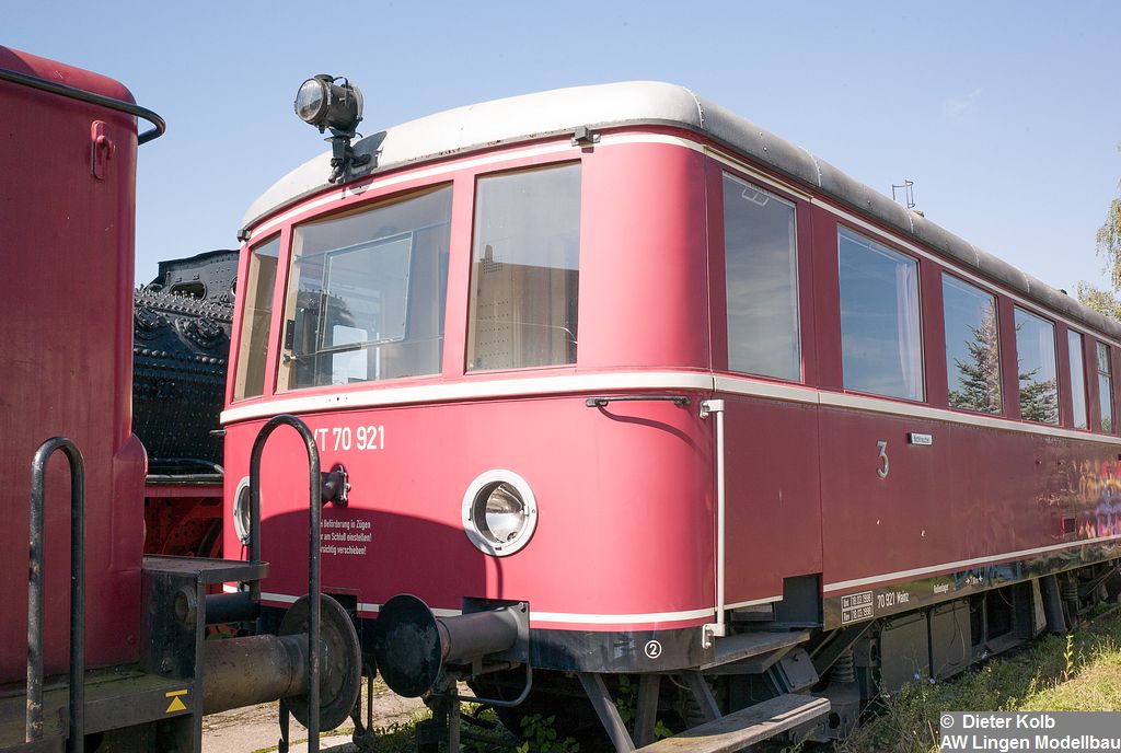

VT 70.jpg [ 87.67 KiB | Osservato 3924 volte ]

Dubito che quei finestrini siano a filo, a spanne al vero rientramo almeno circa 34/40 mm, come tutti veicoli del tempo.
In scala H0 sono circa 0,402/0,459 mm.

secondo questa foto sembrano a raso, comunque in H0 la quota sembra trascurabile
Bilder_20120916-0034-1024.jpg [ 142.56 KiB | Osservato 3856 volte ]

Dalla foto ho inteso come sono costruti, mai visto prima su veicoli ferroviari coevi su cui ho viaggiato in gioventù.
