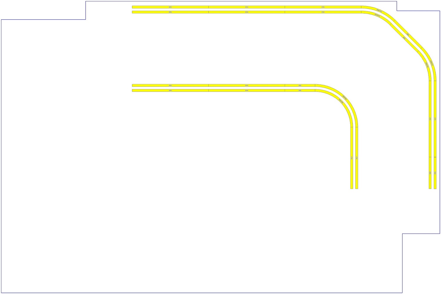

Ciao a tutti,
apro questa discussione per proporre a tutti voi modellisti il progetto preliminare del mio futuro plastico, realizzato in un garage di circa 20 mq (circa 5x4 metri) ubicato al primo piano interrato di un condominio della mia città.
Apro questa discussione per chiedere lumi agli utenti più esperti in merito allo sviluppo del piano binari, tenendo presente che la parte della stazione, in blu, è ancora da ultimare e/o riprogettare in funzione delle vostre osservazioni.
Dati tecnici:
ARMAMENTO: Peco Streamline cod. 100 (ho molto materiale Lima e Rivarossi dei tempi d'oro, che ho intenzione di far girare sul mio impianto)
EPOCA: anni '90 e 2000 (circa un ventennio di ferrovia, ovvero la mia infanzia e gioventù)
AMMINISTRAZIONE: FS
DIMENSIONI: 4300x2800 ad L rovesciata
LIVELLI: 2 + un livello intermedio che funge da rampa fra gli altri due livelli
RAGGIO MINIMO: 440 mm per gli elicoidi, 500 per la stazione a vista

Ho allegato alcuni screenshot fatti con Scarm per meglio darvi l'idea di come si svilupperà il tracciato.
Voi cosa ne pensate?
Cosa c'è da migliorare?
Ripeto, il piano di stazione in blu non è ancora definitivo ma non vedevo l'ora di pubblicare il post per trarre spunti costruttivi dai vostri interventi.
Un saluto,
un modellista arrugginito

Buonasera 464,
prima dei suggerimenti potrebbe specificare meglio quale tipo di traffico si prevede per la stazione? passeggeri, merci, misto, eventuali raccordi industriali o intermodali, ambientazione cittadina, sul mare o di campagna?
In ogni caso, la linea a doppio binario richiede generalmente delle comunicazioni DX-SX e viceversa tra i binari di corsa in stazione, da porre prima dei binari di precedenza.
Cordiali saluti
 Oggetto del messaggio: Re: Plastico in Garage
MessaggioInviato: domenica 6 agosto 2023, 16:10
Messaggi: 6424
Elicoidali raggio 440, quindi pendenza di quasi 40 x 1000 (4%) mah!
Attenzione che se poi compri qualche modello recente, di fatto il raggio minimo diventa molto spesso 520.
Tra l'altro con raggio 440 e carrozze lunge 305 mm devi tenere una distanza tra i binari in curva, per 400 mm prima e dopo di almeno 65 mm.
Anzi se pensi di utilizzare, per es.: ALn773, ETR 200/220, altri veicoli con frontale sporgente, devi aumentare di 5/10 mm la distanza tra i binari, per raggi inferiori a 1000.
Occhio anche agli ostacoli in linea: pali, portali di galleria, fabbricati, accessori di binario, riproduzione apperecchiature in linea, ecc. ecc..
Dai un occhita alle norme NEM sul sito FIMF che i calcoli sono già fatti.
Infine in quello spazio si può fare anche qualcosa di meglio, quello è uno schema stile ante anni '80 dove i treni girano solo in tondo, oggi è chiamato plastico passerella ... ma se a te va bene!

Secondo me il curvone a 90 gradi con raggio 500 nella stazione è veramente... brutto a vedersi, specie con marciapiedi e carrozze lunghe.
Non si riesce ad allargare magari invertendo il lato di uscita in basso a destra?

Le tratte di salita dalla stazione nascosta (in giallo se ho capito bene) non sono sufficienti.
Fai conto che per salire di 100 mm , al 3% che è già troppo, servono più di 3 metri.

Ma le manovre? A me sembra un plastico passerella, una stazione priva di magazzino merci, rimesse, solo binari passanti... Insomma, un ottovolante gigante, con elicoidali strette e foriere di problemi.

Ha scritto che la stazione , parte in blu, è da riprogettare in base alle osservazioni.....suggerimenti, non critiche.
Sicuramente il fascio binari va fatto tutto in curva ampia, non gomito. Poi, ovvio, rimessa loco con officina, scalo merci ecc.

Salve a tutti,
perdonate la mia latitanza e il fatto che non ho più risposto a nessuno di voi ma ero in un posto in montagna dove la connessione internet la si sogna!
Ad ogni modo mi sono cambiati i piani: il futuro plastico non sarà più ubicato in garage ma in appartamento, in una camera dedicata da circa 12 mq (circa 4X3 metri).
Allego il nuovo progetto, senza perder tempo ad aprire un nuovo topic dedicato.
In merito alla scelta dell'armamento, il codice 100 sono obbligato ad usarlo perchè posseggo decine e decine di rotabili Lima e Rivarossi degli anni '80 (qualcuno anche dei 70s) che voglio far girare sul mio plastico.
Di seguito le planimetrie dei 3 livelli del nuovo impianto, così suddivisi:
- livello 0: stazione nascosta
- livello 1: rampe di parata
- livello 2: stazione principale
