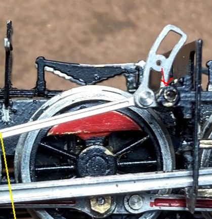

Oggi mi sono trovato con questo piccolo problema. Come si vede dalle foto billetta del regolatore "avanti dietro" e piegata quando messa in posizione. Quale migliore soluzione?

Buonasera.
La soluzione sarebbe quella di mettere il glifo nella sua posizione corretta. Vedi foto.

Non credo che e proprio cosi come dici. Credo che problema e che la rondella tra le bielle e manovella e troppo spessa, credo!! Proviamo fare questa modifica poi si parla.

Ecco la prova, glifo e nella posizione corretta.
Ce qualcosa altro che non va bene, ed ecco cosa!! Guardate il disegno del blocco cilindri, come sono disposti asse del pistone e il asse del distributore.
Asse di ambi due parti del distributori sono spostati al esterno di cca 139mm (loco vera) nel confronto dei assi del pistoni principali!
Questo spostamento dei assi non esiste sul modello, e penso che compromette il tutto sistema di biellismo.
Qui le foto di altri modelli per il confronto!
Immagine Immagine

Velimir penso che lo spostamento veso l'esterno dell'asse dei cilidri sia stato fatto per permettereun maggior spostamento trasversale degli assi per migliorare l'inserimento in curva. e non credo che comprometta il funzionamento del biellismo.

Egregio,
sai benissimo anche tu che nella progettazione di un modello bisogna scendere a compromessi. Nel caso specifico, per poter far circolare questa macchina su raggio modellistico, sono stati portati in fuori i cilindri; anche la distribuzione è stata portata in fuori, anche per dare agio dietro la testa a croce, in modo da non creare impuntamenti con il perno di biella.
Il portare in fuori i cilindri (che sono belli grossi), ha implicato una riduzione del loro diametro, onde minimizzare gli urti con eventuali ostacoli posti ai lati del binario.
Ora serve fare una scelta: mantenere in asse l’asta del distributore con il coperchio anteriore, o disassarli?
Ho preferito lasciarli in asse: quindi, guardando da davanti, il coperchio anteriore casca in una posizione non corretta, ma guardando da sopra si nota che sono allineati.
Quindi se preferisci, tiri giù i cilindri, asoli il foro del coperchio del distributore e lo porti in fuori.
Per quanto riguarda l’essere un giocattolo, beh, le nostre parole e le nostre azioni danno la misura di noi stessi.

Per quanto ai modelli normalmente distanza tra assi dei pistoni principali e cca 28mm(!), cosi anche nel ns. modello, invece parte superiore che riguarda distributore non ha niente con le ruote e bielle, piu e largo meglio e! Che poi si tratta di cca 1,6mm di spostamento. Questo nemmeno si vede!!
Guarda, non riesco a capire perche gli autori non dicono sua?? Che ne pensi?
Tu proposta di allargare fori e portare tutto fuori e accettabile ma ce un ma...scusa questo modello costa un fracco di soldi, sarebbe giusto che loro (autori) fanno una modifica e emettono un lastrina foto-incisa, altro materiale e recuperabile!
Scusa non avevi anche tu un modello della 476, tutto e andato liscio? Nessun problema? Tua bielletta/glifo non e piegata?

Salve Velimir, una domanda: sulla lastra ci sono tre biellette, di lunghezze diverse; quale hai adoperato?
Mi pare che si debba utilizzare la più corta, e inclinare il meno possibile l'eccentrico sulla ruota motrice, per evitare che il glifo oscilli troppo e vada a toccare il supporto.

anche io ho trovato un po’ complicato, difficile ma non insormontabile,
il montaggio della return crank e della sua biella di ritorno al distributore.
Velimir se vai a ripescare i miei messaggi del 14 agosto troverai la soluzione
al problema. Dopo aver fatto la scelta giusta tutto ha funzionato bene.
Per il resto sappiamo bene che i ns. modelli sono sempre un compromesso
tra costi e prestazioni….
Anche io mi ero accorto del mancato disassamento (dopo aver saldato il coperchio del cassetto di distribuzione) sarebbe bastato accorgersi prima e asolando il foro della sede avrei potuto correggerlo e sarebbe bastato….ma va bene così non si nota troppo…..

Sul mio kit della 476 quando ci metterò mano provvederò ad alesare il foro dei tappi del disributore per disassarlo di quanto necessita tanto con una buona limetta a coda di topo l'intervento impegherà pochissimo tempo.
Poi se la cosa non mi complica troppo la vita per la modifica ed il successivo assemblaggio studierò il modo di rendere funzonante l'asse del distributore.
