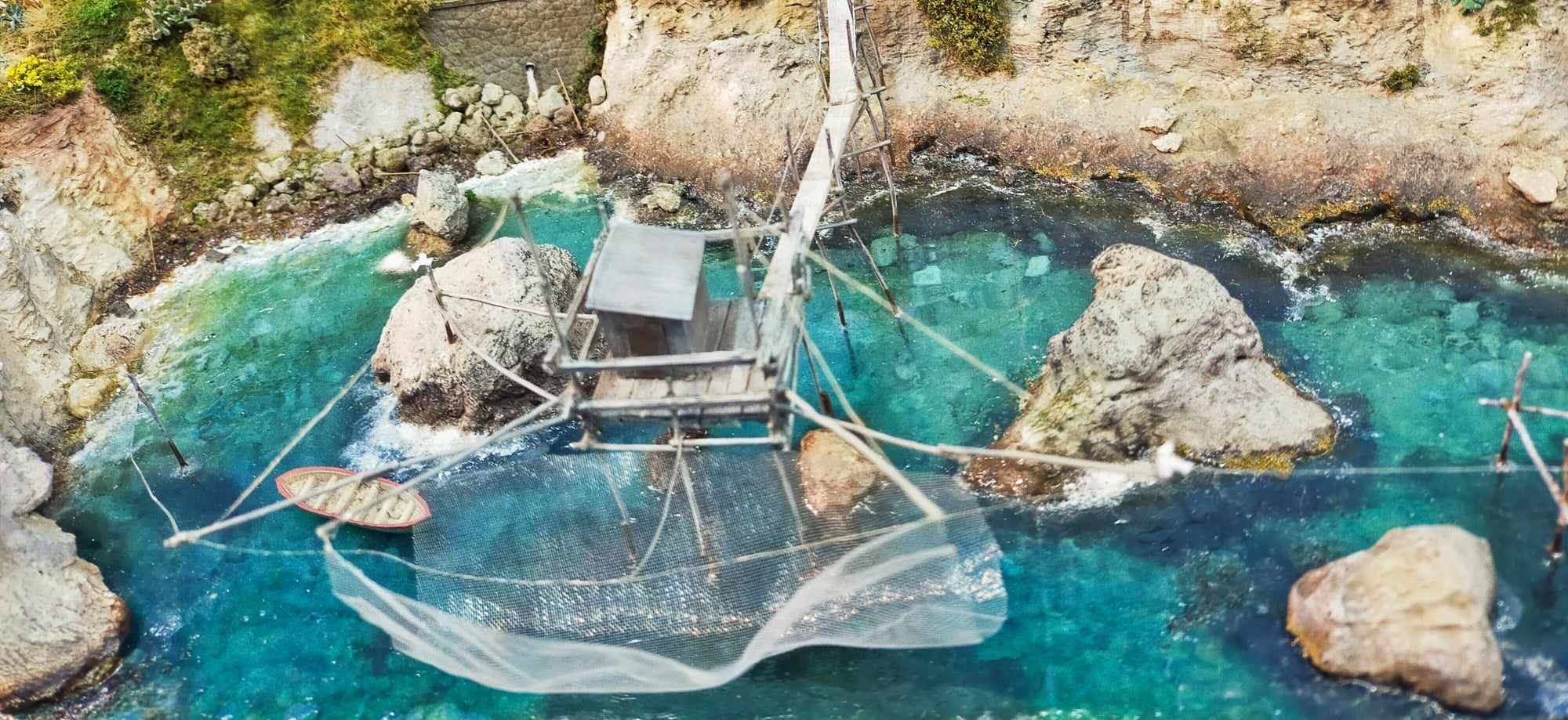

Datemi gentilmente un parere...Ho aggiunto la rete al trabocco (la posa non è definitiva). La lascio o la tolgo? SCALA N!

Ciao Axel!
Bello ma c'è qualcosa che non mi convince fino in fondo.
Intanto sembra un pò troppo chiara e "nuova" e poi non si riesce a dare (immagino ) quella morbidezza della rete vera, è un pò troppo rigida. Dalle foto vere vedo che spesso è come se ci fosse un pò più di peso in centro e si allunga verso il mare in basso anche se vuota. E spesso vedo una fascia di colore più scuro sul bordo della rete.
E se tentassi di farla già calata con solo dei triangoli che sporgono sopra la superficie e si collegano al trabucco ? tanto a te si può provare a chiedere tutto ! :mrgreen:

Ciao licio grazie! :D
Si si, hai perfettamente ragione infatti ho specificato che la posa non è definitiva. Ciò che mi lascia perplesso è la maglia troppo grossa, ma trovare una rete in perfetta scala 1:160 non è cosa facile :(
Proverò comunque a proseguire dando alla rete la giusta forma. Molto bella anche la tua idea. Grazie ancora :wink:

Axel, prendo spunto dall'idea di licio e ne butto lì una mia un po' pazzarella.
Potresti rappresentare il trabucco mentre sta iniziando a ritirare la rete: i vari cordami sarebbero "in tiro" (quindi rettilinei) senza il problema di dover rappresentarne il lasco quando la rete è calata.
Emergerebbero dall'acqua solo i quattro lembi d'angolo, che in quelle condizioni (rete sotto tiro, con le maglie infittite dalla trazione) danno un effetto ottico quasi "solido" e per realizzarli si potrebbe provare ad utilizzare una calza "collant" da buttare, magari sfruttandone proprio le parti "smagliate"... Ovviamente con l'omino pronto a raccogliere il pescato con il "guadino" a manico lungo... Hai già realizzato motoscafi in virata ed uccelli in volo, la capacità di rappresentare l'azione non ti manca.
Considera che la rete estratta pendola sempre un po' col vento, quindi non è necessaria una geometria perfetta. Inoltre, quando non si prevede di usarla per un po' i più avveduti vi calano al centro un peso (in genere un bel cerchio in ferro) per evitare che il vento la "sbandieri".
Ne ricordo uno (quarant'anni fa, credo vicino ad Ortona) con un cartello: "Lo pesca Natalino, mamma Lina lo cucina".
In ultimo una domanda: padellata o grigliata?
Saluti pescati,

E se usassi quella retina intorno alle confezioni dei confetti? Non so se chiama tulle , però morbida com'è potrebbe andar bene.

L'dea è buona, Zimo. Il tulle sintetico avrebbe pure il vantaggio di essere termoformabile.
Rimarrebbe comunque un po' rigido (il che potrebbe anche non guastare), le maglie però mi pare rimangano troppo larghe e visibili.
Siamo in 1/160 e (come anche in H0) spesso bisogna saper dare l'impressione (o meglio "l'illusione") del reale.
Vedrai che Axel continuerà a lasciarci a bocca aperta...
Buon modellismo,

Ecco quello che sono riuscito a fare...Visto dal vivo è molto carino. Le foto non rendono giustizia :cry:
