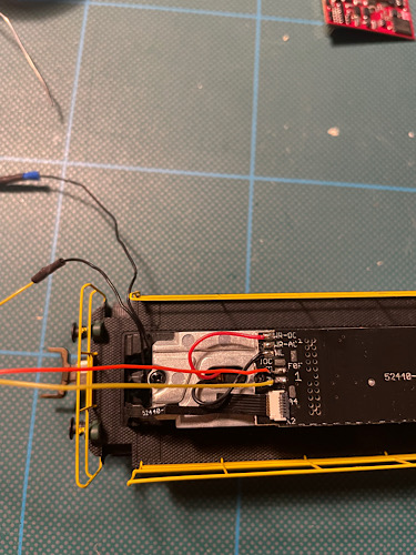

Un saluto a tutti. Ho acquistato il modello sound della d141 di piko, bellissimo modello, ma le istruzioni del decoder piko non sono presenti. Qualcuno che ha già equipaggiato il modello con i ganci digitali potrebbe indicarmi le piazzole da utilizzare per i fili e le cv da modificare?

un saluto a tutti. Provo a scrivere nuovamente perchè non sono riuscito a risolvere il problemi. Qualcuno che ha la locomotiva predisposta di fabbrica con i ganci digitali potrebbe dirmi su quali piazzole sono collegati i ganci?
Il foglio delle istruzioni non da indicazioni e sul sito di piko non ci sono riferimenti sui collegamenti dei ganci

Per il mio progetto ho utilizzato A4 ed A5 (unici liberi - negativi ganci). Positivi su F+. Occorre poi verificare se effettivamente il decoder PIKO sia già programmato su tali funzioni. Saluti.

Grazie Paolo. Ieri sera ho individuato le piazzole dal foglio illustrativo del prodotto dotato dei ganci digitali di fabbrica e le piazzole sembravano essere proprio a4 e f+. In questi giorni provo ad effettuare i collegamenti sperando che la mappatura del piko sia già impostata. Saluti

Istallato il gancio con i collegamenti come da foto. Uscita aux4 dovrebbe essere collegata ma premendo i tasti funzione il gancio non si muove. Purtroppo il foglio illustrativo non aiuta perché non dà indicazioni sulla mappatura delle funzioni. Suggerimenti?

Io utilizzo i roco e ho collegato il filo lungo alla piazzola f+, il filo corto alla piazzola a4.
