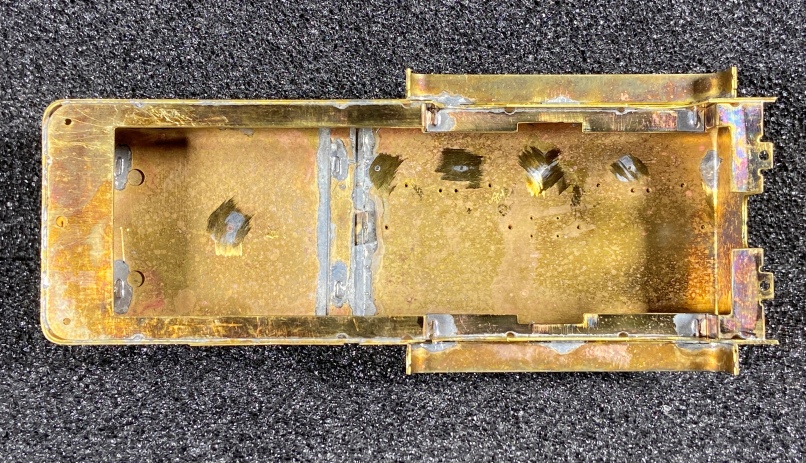

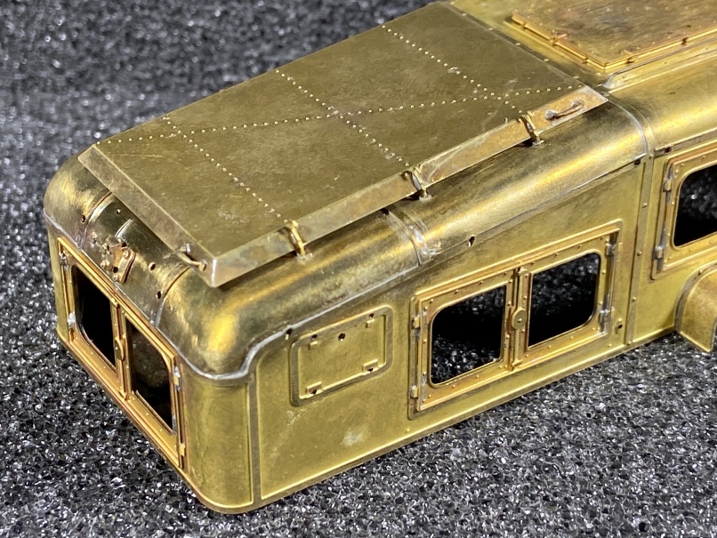

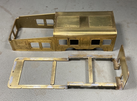

Completati il telaio Dx e Sx, i due pianali ante. e post.
e i due carrelli ora passiamo ai cofani ant. e post. della macchina.
Quelli che alla fine contribuiranno alla inconfondibile sagoma del
Coccodrillo.
Qui il lavoro diventa molto più complicato perchè le modalità
realizzative contribuiranno enormemente al risultato finale del
modello. Tutto deve, dovrebbe, essere perfetto, in ogni particolare,
in ogni piegatura, in ogni saldatura.

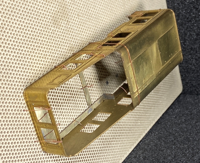

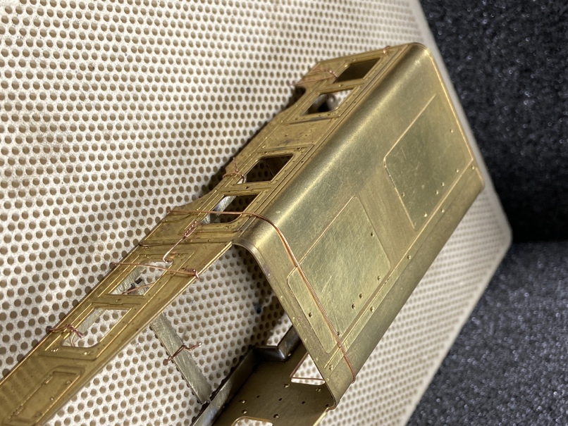

Si parte da uno dei due cofani e dopo la piegatura si salda la parte
inferiore del loro telaio, irrigidito da due correntini che aiutano a
mantenere la forma durante il processo di saldatura e che poi devono
essere eliminati. Il processo è stato effettuato su una piastra di ceramica
millefori legando con del filo di rame ricotto da 0.4 mm tutte le varie
parti tra di loro e tutto l'assieme alla piastra in modo da avere la
assoluta certezza degli allineamenti e nessuna possibilità di spostamento
durante il proceso di saldatura.

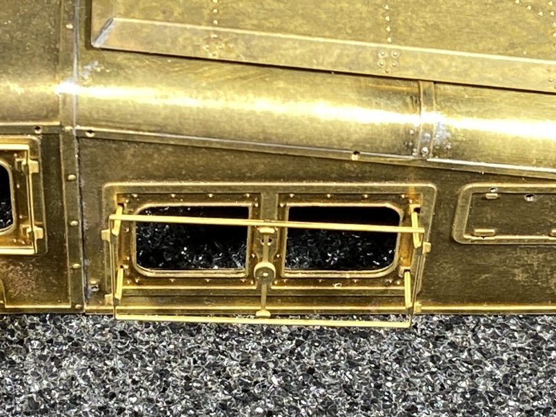

Dopo il completamento della struttura dei cofani ho saldato tutte le altre
parti quali le cornici delle finestre di aereazione, i supporti per il faro
centrale, le carenature degli assi motore etc. etc.
Adesso siamo a questo punto: eccovi le ultime fotografie.

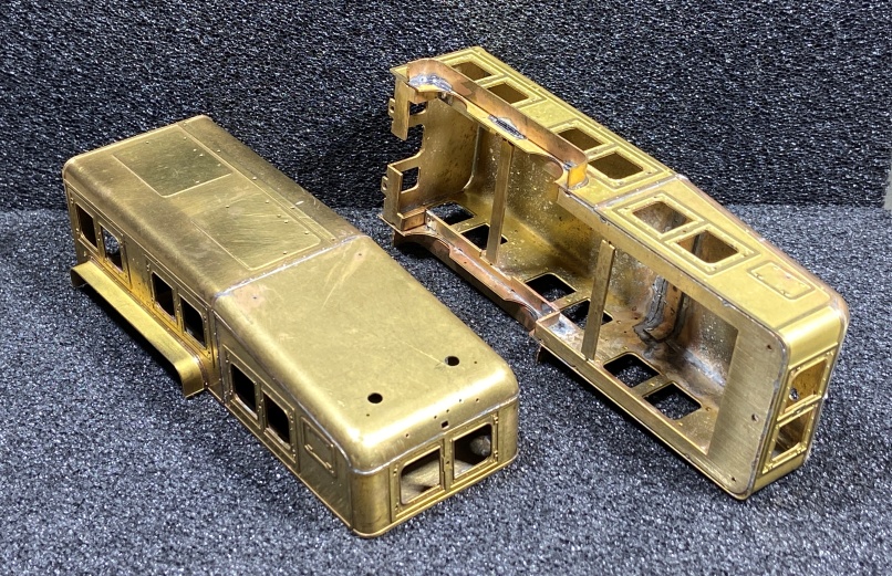

Commento file: Vista interna dei cofani dopo la saldatura
SBB Ce 6-8 II 12251_132.JPG [ 282.45 KiB | Osservato 13481 volte ]
Commento file: Telaio e cofano dopo la piegatura e pronti per la saldatura
SBB Ce 6-8 II 12251_141.JPG [ 119.44 KiB | Osservato 13481 volte ]
Commento file: Cofano sulla piastra millefori pronto per la saldatura
SBB Ce 6-8 II 12251_099.JPG [ 278.35 KiB | Osservato 13481 volte ]
Commento file: Cofano piegato e legato alla piastra di ceramica millefori pronto per la saldatura
SBB Ce 6-8 II 12251_097.JPG [ 275.44 KiB | Osservato 13481 volte ]
Commento file: Coppia dei cofani durante la loro realizzazione
SBB Ce 6-8 II 12251_102.JPG [ 288.79 KiB | Osservato 13481 volte ]

Commento file: Particolare della cornice delle finestre di aereazione prima della loro saldatura
SBB Ce 6-8 II 12251_115.JPG [ 299.42 KiB | Osservato 13481 volte ]

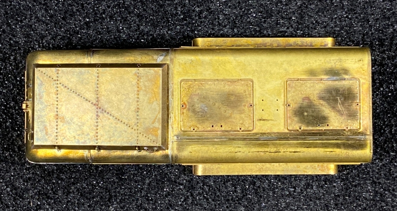

Commento file: Coperchio superiore del cofano
SBB Ce 6-8 II 12251_130.JPG [ 275.37 KiB | Osservato 13481 volte ]

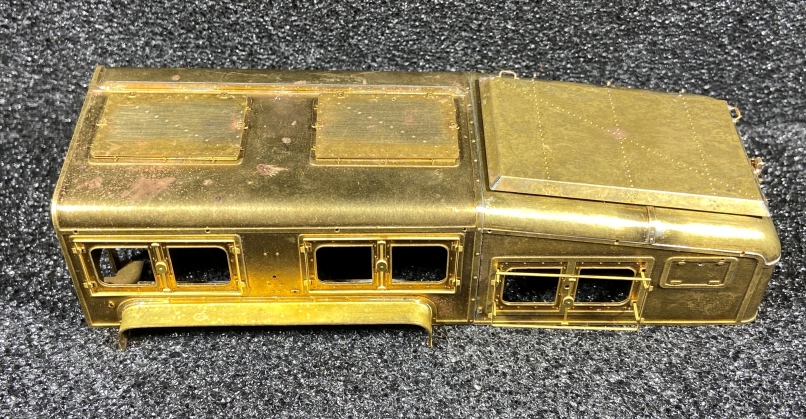

Commento file: Uno dei due cofani completo delle coperture
superiori ma ancora privo della "minuteria" quali maniglie, supporti mancorrenti, mancorrenti etc. etc.
SBB Ce 6-8 II 12251_133.JPG [ 272.95 KiB | Osservato 13481 volte ]

Ciao Beppe..sono curioso di come hai fatto le piegature felle sezioni del cofano...ci dai qualche consiglio in piu?

MessaggioInviato: venerdì 20 ottobre 2023, 8:04
Nome: Giuseppe Crosta
Iscritto il: sabato 11 aprile 2020, 10:19
Messaggi: 220
La parte più complessa del cofano è quella anteriore-superiore, con i raccordi e le doppie curvature, è preformata e deve essere pulita dalle sbavature, lisciata e si adatta poi perfettamente alla cassa dei cofani.
La fase più delicata è ovviamente quella della saldatura eseguita dall’interno per minimizzare la presenza di stagno all’esterno.
Comunque tutte le parti verranno poi sabbiate e quindi tutte le imperfezioni minori spariranno….. almeno speriamo !
Beppe
 Oggetto del messaggio: Re: SBB Ce 6/8 II 12251 in scala 0 day by day
MessaggioInviato: venerdì 20 ottobre 2023, 8:35
Ah beh...hai risolto cosi , giustamente, la poegatura dei settori del cofano...un bel risparmio di tempo e di sudori...

Telaio : azienda taglio a filo è accessibile anche a noi comuni mortali ?
Fino a che spessire “ modellistico “ può essere utilizzata questa tecnica di taglio ?
Hai adottato un assemblaggio solo a vite saldando i dadi ove non potevi filettare ?
Bissel : avevi una fotoincisione negativa quale guida per le chiodature a punzone ?
Grande idea il sistema di fissaggio alla tavoletta ceramica !
Complimenti complimenti beato te !!!

MessaggioInviato: sabato 21 ottobre 2023, 18:02
Messaggi: 220
Ciao a tutti,
bene, oggi ho completato l'installazione dei particolari minori dei cofani,
quali i mancorrenti, le maniglie di chiusura dei portelloni etc. e ho
eliminato tutte le asperità e protrusioni interne che danno fastidio
e che vanno eliminate dopo la loro saldatura al fine di avere un volume
interno libero da ostruzioni che possono creare problemi quando
si inseriscono le componenti elettroniche e/o meccaniche.
Le fotografie di seguito mostrano il risultato finale.
Ora manca il lavoro più delicato, che ho voluto lasciare per ultimo,
cioè l'installazione di tutte le griglie realizzate in bronzo fosforoso
che sono molto delicate perchè sottili e finemente lavorate.
A presto
Beppe
Commento file: Vista interna dopo la pulizia delle parti non necessarie.
