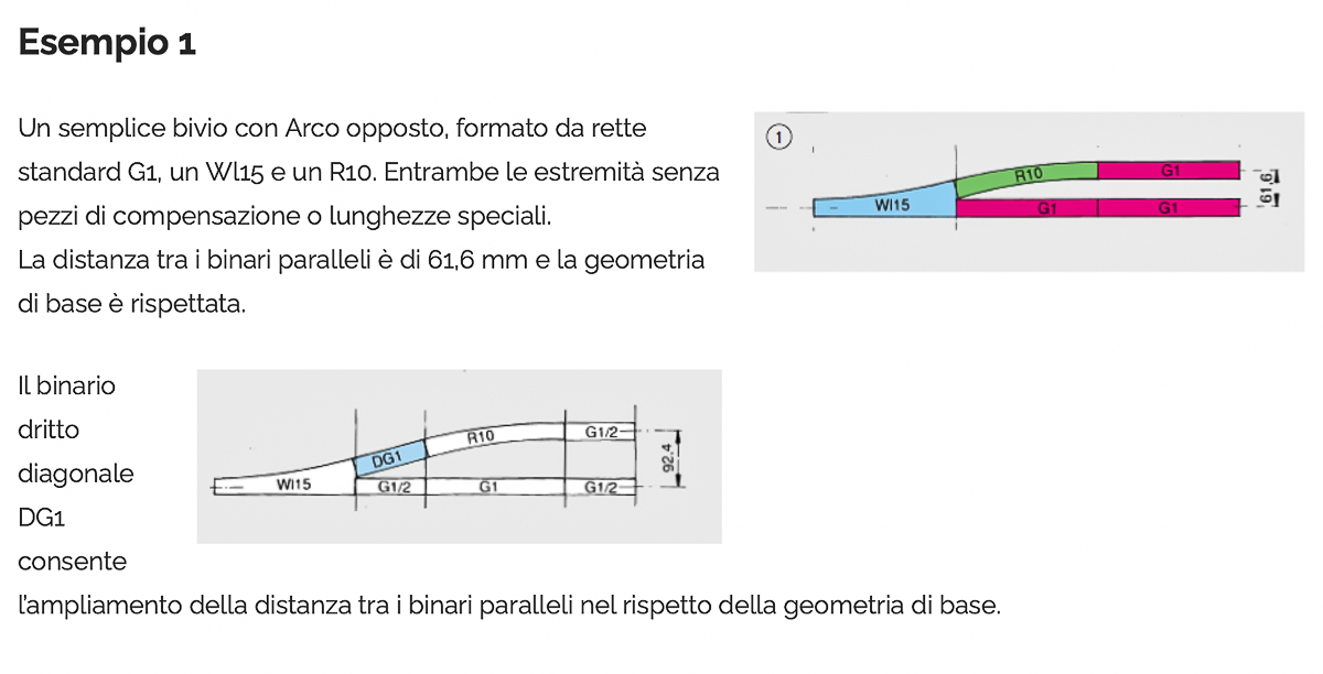

Mi sembra strano che roco usi gli r9.
Il classico binario di compensazione è r10....piu largo dell r9.
Non capisco perché roco abbia cambiato tipo di binario...forse solo per avere on interbancario più stretto?
Io con i miei roco line uso r 10.....
In più nel disegno postato si nota un g231 che risulta essere un piko mi sembra e non un rocoline.
https://www.plasticokit.it/geometria-binari-roco-line/
Brenner
 Oggetto del messaggio: Re: Controcurva scambi Roco line
MessaggioInviato: venerdì 8 dicembre 2023, 17:46
Messaggi: 2061
Località: Borgosesia (VC)
BRENNERLOK ha scritto:
Mi sembra strano che roco usi gli r9...
Hai ragione!
Se si vuole rispettare la geometria dei Roco Line la contro-curva corretta è R10.
Cosi' l'interasse è identico a quello dei vari R2/R3/R4/R5/R6.
Evidentemente Santino ha trovato una geometria modificata per qualche motivo e che comporta un'interasse di misura inferiore
Geometria Roco Line 1.jpg [ 215.78 KiB | Osservato 3984 volte ]
Geometria Roco Line 2.jpg [ 95.99 KiB | Osservato 3984 volte ]
Geometria Roco Line 3.jpg [ 206.74 KiB | Osservato 3984 volte ]
Geometria Roco Line 4.jpg [ 103.97 KiB | Osservato 3984 volte ]
