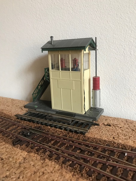

Grazie a marco_58 sono entrato in possesso di una cabina di blocco Rivarossi in buone condizioni.
Ora però avrei bisogno di staccarla dal binario con sganciavagoni a cui è attaccata.
Gli incollaggi appaiono solidi e tenaci, temo che sarà necessario usare il seghetto, anche se un po' mi dispiace: è un pezzo vintage (seppure di valore contenuto) e non vorrei alterarlo irrimediabilmente.

Siccome nella scatola c'è anche la base senza binario, all'epoca il collega modellista dei associazione l'ha incollata con la famosa colla attaccatutto, tale colla molto probabilmente si è cristallizzzata, pertanto non dovre opporre opporre tanta resistenza.
ma prima di segare ti suggerisco di fare una prova diversa:
- ti procuri una lama sottile per cutter o similare
- quindi porti a circa 100 gradi circa 1 litro di acqua, e lo tieno coperto, in pratica crei un accumulatore di calore
- ci immergi la lama per circa un 90 secondi
- quindi provi ad infilarla tra base e cabina, con delicatezza e tutto intorno
- meglio se la lama è bagnata
- quindi ripeti fin tanto che i due pezzi non si staccano
- dovredde funzionare
- in ogni caso non si fanno danni.
Scaldare la lama con una fiamma lo eviterei, con aria calda ci vuole la pistole sverniciante con il becco a tubo piccolo.
