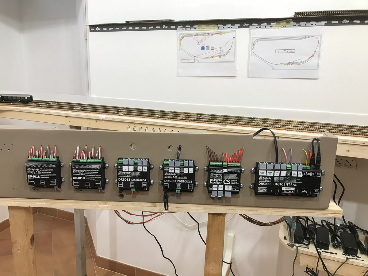

ViaFer ha scritto:
... Sempre riferendomi a ciò dalla centralina come hai detto tu a valle, metto il morsetto e alimento tutto tramite i due cavetti che portano sia il segnale DCC, sia l'alimentazione oppure alimento solo il DCC e poi con la derivazione dall'altro alimentatore distribuisco la corrente ai decoder
Come da consiglio di Roberto, io non ho voluto sottrarre amperaggio DCC ai treni.
Quindi, come già descritto, ogni decoder avrà sia due cavi DCC per il segnale che due cavi 12 V dall'alimentatore.
Come derivare i vari cavi dipende dalla distanza fra i vari dispositivi.
Io ho creato una derivazione del segnale DCC (che poi va ai binari) subito vicino alla centrale con un primo mammut a due poli.
Poi i due cavi vanno vicino al primo decoder entrano in un altro mammut da dove ne escono due per polo: uno va al primo decoder il secondo prosegue verso il secondo decoder e cosi' via fino al settimo DR 4018.
Lo stesso per l'alimentazione a 12 V.
In pratica dietro a ogni decoder ci sono due mammut (1 per DCC e 1 per 12V) dove il cavo si sdoppia per proseguire verso il decoder successivo.
La foto, già pubblicata, serviva per mostrare la nuova postazione di comando ma dietro al monitor di sinistra intravvedi la centrale e gli altri dispositivi (io ho 2 boosters e numerosi moduli di retroazione oltre ai 7 DR 4018 già menzionati)

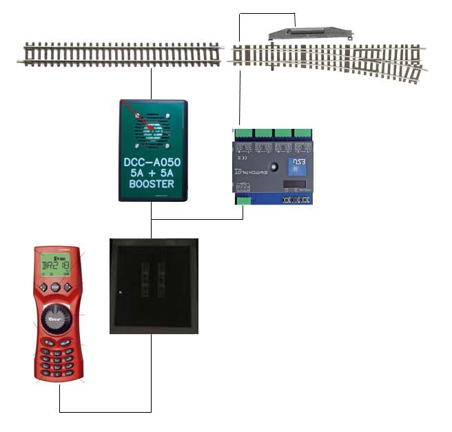

MessaggioInviato: sabato 16 dicembre 2023, 15:09
Messaggi: 1740
Luca Solis ha scritto:
A mio parere un booster non ti serve.
Se poi ti accorgessi del contrario non ci sarebbe alcun problema ad aggiungerlo in un secondo momento.
Magari fai comunque una serie di sezionamenti su entrambe le rotaie in modo da averli già pronti se volessi aggiungere il booster ma, all'inizio, alimenta tutti i binari dalla centrale.
Secondo me i 3,2A della centrale attuale dovrebbero bastare.
Nel caso aumentasse l'assorbimento si potrà sempre aggiungere un booster per la trazione.
Aggiungendo un booster da 10A (costo 60€), che si occuperà di tutta la trazione, non serve nemmeno sezionare le rotaie.
I collegamenti sono (vedi schema allegato):
Dalla centrale (Roco MultiMAUS con booster 1076a) escono i due fili del DCC che vanno collegati all'ingresso del booster e al bus per gli accessori.
Senza il booster i cavi della centrale vanno direttamente ai binari.
2023-12-16_145601.jpg [ 26.92 KiB | Osservato 2530 volte ]
