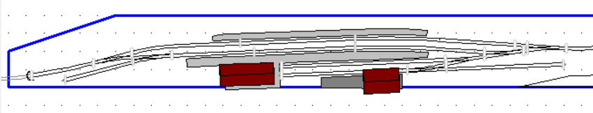

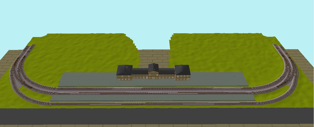

Qualcosa tipo così (armamento Roco e solo lato in fondo al box)?
Nelle mensole laterali, se stai su 10 cm di profondità, assicurati di mettere una balaustra di protezione dalle cadute, magari trasparente tipo plexiglass.

esatto
perfetto
