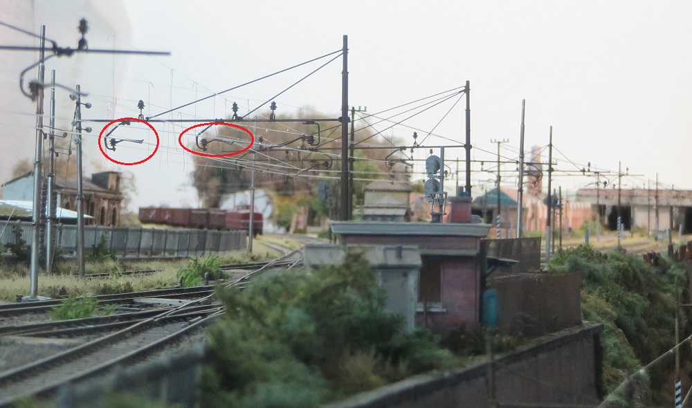

Solo una domanda, non volermene: mi sembrano molto alte certe zampe di ragno. Sicuro che i pantografi non interferiscano col braccio di poligonazione?

@Robintreno, l'altezza dei braccetti deve essere ancora regolata, lo farò utiluzzando un carro dima in modo da portarli tutti alla stessa quota dal P.d.F. Tra l'altro devo ancora rifilare alcuni pendini che sforano verso il basso sotto la linea di contatto.
