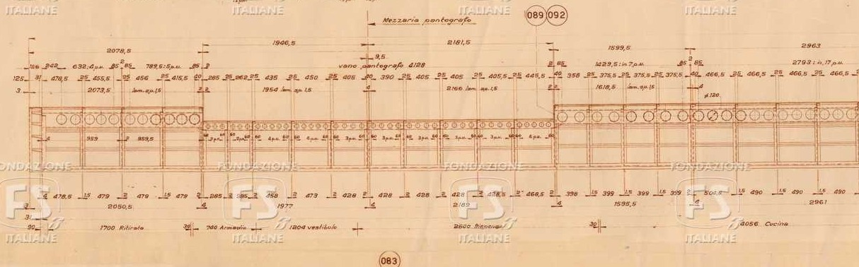

Per la posizione del pantografo, verificate sul modello in vostro possesso la misura dalla fine della 3°vettura all'asse del pantografo: dal disegno originale FS (visibile pubblicamente sul sito di Fondazione FS da dove ho estratto il pezzo di disegno relativo) la misura dovrebbe essere di 46mm.
