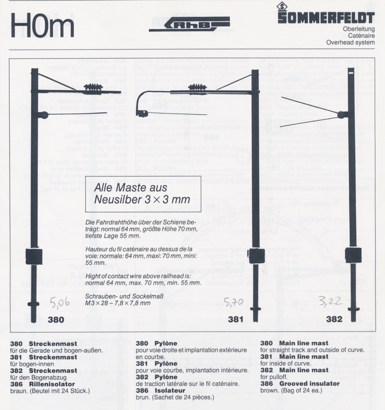

una domanda per gli esperti di ferrovie RhB mi occorre sapere l'altezza del filo di contatto della catenaria dal piano del ferro, grazie a chi potrà aiutarmi.
Buona serata

Buona serata anche a te.
Premesso che non sono un "esperto", io mi sono fidato delle indicazioni tratte dal catalogo Sommerfeldt.
Si parla di un'altezza "normale" di 64 mm in H0.
Minimo a 55 mm (tipicamente all'imbocco delle gallerie) massimo 70 mm.
Ti allego la pagina da cui ho tratto questi numeri...

Grazie mille della rapida e cortese risposta!

Allora, se volete fare i perfezionisti (a me ed altri è costata un'epurazione), l'altezza minima al vero del filo sulla RhB Stammnetz (11 kV 16,7 Hz) è di 4150 mm, normale in piena linea 5500 mm, nelle stazioni minimo 6000 mm, massimo ammesso 6300 mm.
Buone prove! :wink:
