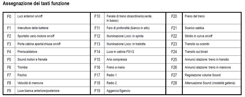

Ma non ti "suona" proprio nessuno dei tasti funzione previsti?
