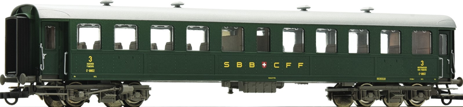

Al posto delle carrozze BLS (o in aggiunta ad esse) si potrebbero usare queste? Erano utilizzate in convogli internazionali?
ROCO_74528.jpg [ 131.63 KiB | Osservato 3262 volte ]

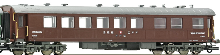

La corrozza ristorante SBB qui sotto ha viaggiatao in epoca 2?
ROCO_74126_d.png [ 218.26 KiB | Osservato 3259 volte ]

Buonasera,
non c'è qualche volenteroso (oltre il gentilissimo "fermod") che può darmi una manina coi miei 2 ultimi quesiti sopra? :D
