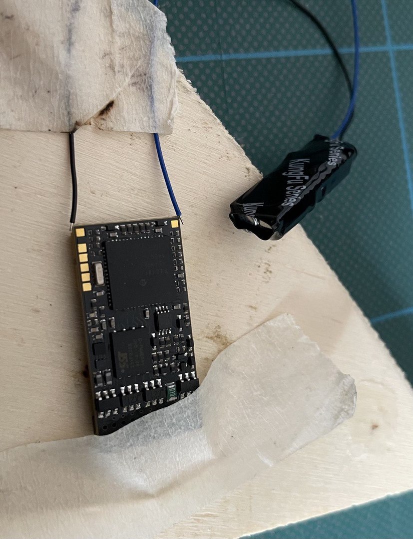

Buongiorno, vorrei istallare il power pack Lais sul decoder sound Zimo MX644D utilizzato per la 623 di Oskar. Qualcuno può darmi indicazioni sul collegamento dei fili del
Power pack?

Vi ringrazio per i suggerimenti. In base al manuale, se non ho capito male , dovrei collegare i fili come da foto allegata. Mi dareste conferma?
Grazie a tutti.

Il collegamento nella tua foto mi sembra corretto. Nel Powerpack LaisDcc il positivo è il filo blu.
Un applauso per il grafico Zimo che sul manuale ha disegnato il filo blu di colore nero, e il filo grigio di colore blu. Un genio.

Il collegamento è corretto. Testato su vari decoder funziona perfettamente.
Le macchine cambiano decisamente nella regolarità del funzionamento e, se del caso, del suono.
