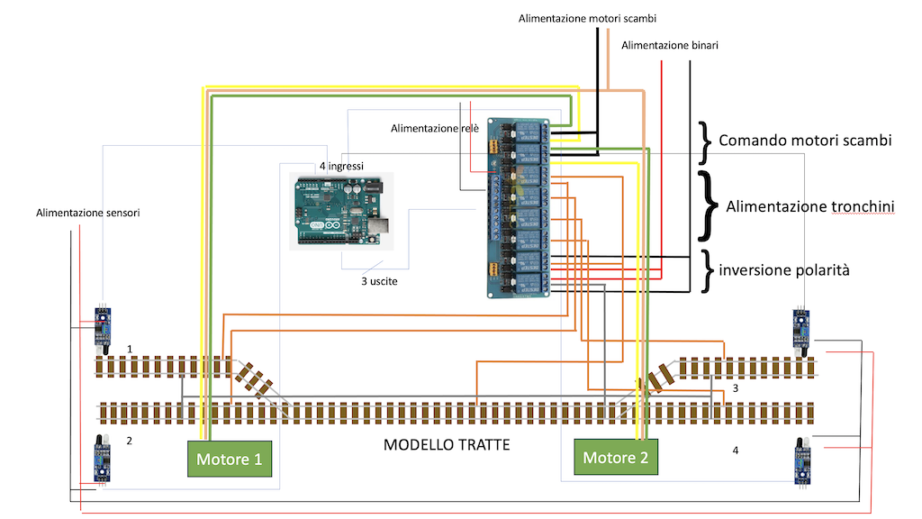

tipomilano ha scritto:
Buonasera, riprendo questo interessante agormento.
Ho una scrivania appoggiata al muro lunga tre metri e sto pensando da un po' a una cosa del genere, ma c'è un aspetto che proprio non mi piace: lo sfondo per i nostri treni sarebbe solo un lungo muro, o un tratto di terreno in forte pendenza, o comunque qualcosa che irrimediabilmente "chiude" la vista, perchè bisogna nascondere l'altro binario.
Pensandoci su mi è venuta questa variante:
Questo è lo schema di massima se intendessi usare un microcontrollore...
Anche qui, è possibile inserire un pulsante per far partire la giostra; basta posizionarlo su un ingresso analogico di Arduino ...
schema.png [ 252.42 KiB | Osservato 2589 volte ]
