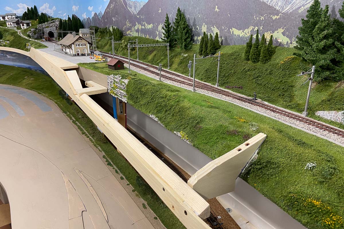

I commenti ricevuti da Bomby sulle ombre proiettate dal plastico alto sul cielo di quello basso mi hanno portato a ripensare all’illuminazione di quest’ultimo.
Purtroppo, come immaginavo, lo spazio a disposizione è insufficiente.
Ho quindi deciso di modificare il bordo anteriore del plastico alto, portandone la profondità ad almeno 45 cm. sui due lati lunghi.
Dato che lo sfondo del plastico basso è collocato a 30 cm dalle pareti (dietro ci sono le stazioni nascoste), ottengo così uno sbalzo di 15 cm sufficiente a collocare le strisce di Led senza che queste siano troppo vicine allo sfondo.
A questo punto ho deciso anche di inserire una sottile fascia di chiusura del plastico alto.
Nasconde i Led e contribuisce a creare uno stacco tra i due plastici, come suggerito da Alessandro Manfredini.
E’ alta solo 3 cm (che diventano 6 e 8 in corrispondenza dei piazzali delle due stazioni), per mantenere un minimo di pendio erboso a valle dei binari.
Vi mostro i lavori in corso.
Ovviamente dopo aver stuccato i fori provvederò a verniciare la fascia e ad ingrandire prati e pendii…

Gran bel lavoro, ottimamente rifinito, ordinato, pulito!

Vedo con piacere che hai accolto i miei consigli, come pure quelli suggeriti dagli altri e che non sei rimasto con le mani in mano :wink:
A mio modesto parere la fascia che stai inserendo fa già la differenza (anche grezza così) oltre ad essere utile ad inserire ulteriori punti luce!
Non credo di poter dire altro visto l’alto livello di capacità con cui hai realizzato il tuo bellissimo plastico e ti posso solo rinnovare i miei complimenti!
