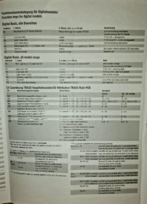

Ecco la seconda parte delle istruzioni che riguardano il funzionamento digitale
20240331_201819.jpg [ 128.57 KiB | Osservato 3003 volte ]
Ultima modifica di Principe Anchisi il venerdì 10 maggio 2024, 14:05, modificato 1 volta in totale.
 Oggetto del messaggio: Re: Strano problema (digitale) loco Brawa
MessaggioInviato: domenica 31 marzo 2024, 23:07
Messaggi: 6424
Oltre a quello che dice il manuale Brawa, hai letto la configurazione della mappa funzioni del decoder?
Leggila, salvala, e sei non riesci ad interpretarla pubblicala che ti daremo risposta precisa: poi vediamo se il PCB e il cablaggio elettrico sono costruiti per corrispondere alla configurazione del decoder.
In ogni caso di fatto l'immagime del manuale che hai postato è non interpretabile, se dici il numero di catalogo del modello magari si vede se in rete c'è il manuale in pdf.

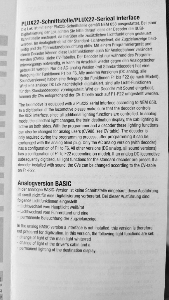

Ecco, spero che adesso si legga
20240401_181743.jpg [ 196.58 KiB | Osservato 2790 volte ]

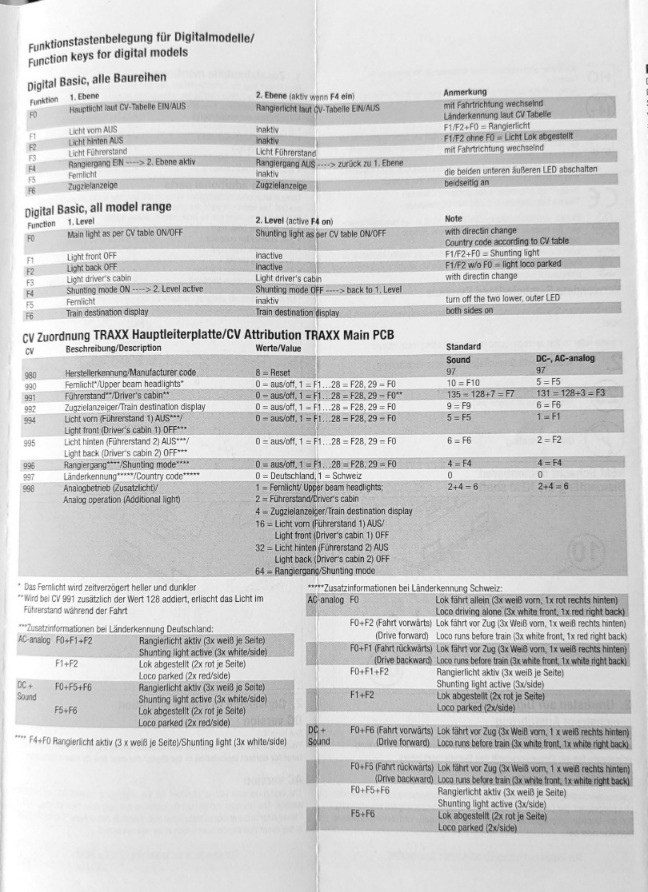

L'altra pagina
20240401_182146.jpg [ 238.56 KiB | Osservato 2783 volte ]

Andiamo con ordine:
- il decoder lo hai messo tu o è di fabbrica, ovvero lo ha messo il venditore
- stando alla mappatura delle funzioni solo F0 corrisponde al manuale
- hai provato ad azionare F1 e vedere cosa succede? dalla configurazione del decoder parrebbe che spenga la luci rosse
Dopo andiamo avanti.

Se il decoder è di fabbrica dovrebbe corrispondere al manuale, dove:
F1- spegne la luci anteriori, ma solo se F4 = OFF
F2- spegne le luci posteriori, ma solo se F4 = OFF
F3- accende le luci in cabina, ma non specifica con quale criterio
F4- attiva il modo manovra.
Ma nel tuo caso bisogna anche vedere cosa c'è scritto nelle CV980-998, dato che la loco riproduce una macchina Svizzera: bisogna vedere se le luci si accendono secondo la normativa Svizzera o le più recenti UIC.
Con decoderpro leggi anche la configurazione relativa alla specifica mappatura Svizzera delle luci.
Se il decoder è stato montato dal negozio ... a beh allora ...
