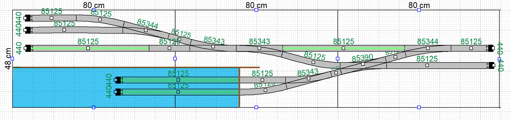

ho ereditato una 245 Comofer in scala H0.
Mi scoccia però metterla in teca e non utilizzala perchè non sono un collezionista, ma più un plasticista (la mia passione è però la scala N)
Ho pensato di fare un diorama operativo dove poterla utilizzare con 3 o 4 carri al massimo e fare un po' di movimentazioni.
Il diorama ha le seguenti misure:
Profondità 48 cm
Lunghezza 320 cm
dei 320 cm i primi 80 li vorrei dedicare ad una coulisse in movimento per alternare i carri in ingresso nel diorama
DioramaOperativo.png [ 47.66 KiB | Osservato 7263 volte ]
Ho diversi dubbi su cui mi sto arrovellando e ho pensato di condividere il progetto nel forum in modo da vedere se riesco ad ottenere qualche spunto che mi sblocchi, da inesperto di scala H0 quale sono.
dubbi al momento:
1) che armamento usare ? vorrei qualcosa di bello e anche se complicato che valorizzi il diorama, i Tillig per esempio mi affascinano molto per l'ago flessibile dei deviatoi, ma non ho esperienza in merito.
2) tracciato? sto ancora studiando cosa fare, difficile far coesistere diorama e gioco.
3) automatizzare il tutto con rockrail? sarebbe un bel esercizio e soprattutto different edal mio plastico in N, ma ne vale la pena?
per ora mi fermo qui.

Direi troppi binari in così poco spazio e incoerenti con raccordi con aziende di così piccole dimensioni.

Intanto dimezza il numero dei binari che rappresentano i raccordi.
Tipicamente i raccordi industriali (escluso quelli per merci pericolose o refrigerate) sono in cortili dove circolano e vengono caricati/scaricati mezzi gommati, ovvero la merce passa da carri ferroviari a mezzi gommati, quindi a fianco dei binari questi spazi di manovra ci devono essere.
Senza dimenticare che in qualsiasi scalo ferroviario l'interasse tra i binari è maggiore che in linea.
Limitandoci all'Italia.
In rete di immagini se ne trovano tante, specialmente in forum ferroviari, e ci sono anche pubblicazioni, trovi esempi anche su cataloghi di produttori di edifici modellistici.
Ma devi fare riferimento a situazioni ante anni '90 oppure a raccordi nel raccordo, diversamente per gli anni successivi trovi piante di scali intermodali moderni.
Con
google earth
e
https://www.openstreetmap.org
puoi vedere attorno ai porti di Ravenna e Marghera, attorno a Mantova, attorno a Monfalcone e Portogruaro, di buono spunto per la riproduzione anche la situazione di Sant Ilario d'Enza (RE), su vecchie immagini trovi anche Piacenza e Bologna; oppure cerchi vecchie immagini di Milano, Torino, Verona, ciò è quanto mi viene al volo e che ricordo, oppure cerca qui
https://www.lombardiabeniculturali.it/archivi/
c'è anche tanta roba ferroviaria, da non arrivare mai all'ultima pagina.

Seguendo un po' i vostri consigli e spunti vari sono arrivato a questo tracciato.
i due binari su sfondo blu rappresentano una chiatta che porta dei vagoni.
DioramaBAttello.png [ 80.4 KiB | Osservato 6198 volte ]
